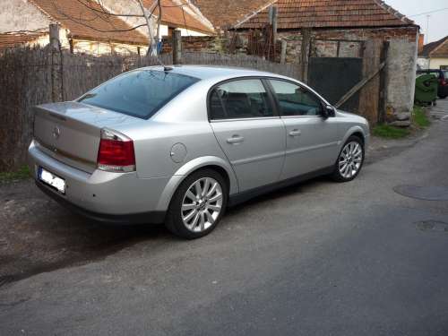

Igen, ez tök gyári Veki felni, gyári méretű 225/45 R18-as gumikkal. Szokás alátenni az Audi-féle 225/40 R18-at is, csak ezért írtam.

a képen 18-as felni van alatta? nem semmi, kisebbnek néz ki!

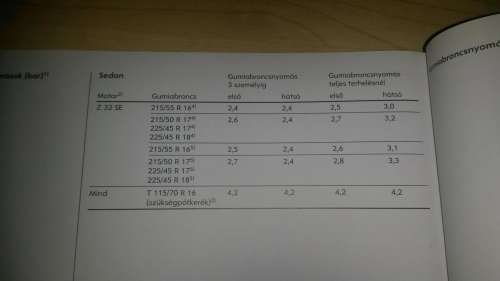

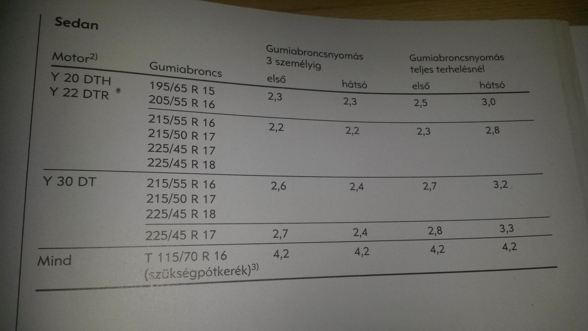

A 16-os kerékkel annyi a standard nyomás, amit írsz, de 17-esnél már nem. 18-nál meg még magasabb. Nekem is 3bar az előírt, 3l-es szedán, 18-as kerekeken. Minimális terhelésre kevesebbet ír, max terhelésre meg 3 felett, a középérték 2.8-2.9 körül van.

próbáld meg megemészteni az infót, hogy a tankbetöltő fedelébe ragasztott gyári előírás szerint fújatom a gumikat.
igen, az a gumis, meg mindenki más is, aki megnézi a gyárilag előírt értéket a tankbetöltő fedelén levő táblázatban, és utána csakazértse annyit fúj a kerékbe, az mind hülye. plusz, aki ugyanezen órákhosszat képes vitatkozni is.
mégegyszer: nem én találtam ki, hogy mennyire kell fújni. nem találgatok. az ökölszabály az, hogy megnézed a matricát és annyit. azért ragasztja bele a gyártó a matricát, mert azt akarja, hogy aszerint fújd. én aszerint fújatom.
mondd már meg végre, hogy mi a baj ezzel az eljárással? de ne általánosságokat mondj, meg ne azt mondd, hogy a gumis mind hülye szerintem, a gumisok elsöprő többsége nem látott még ilyen autót, a debreceni opel márkaszervizek közül egynek volt hozzá szerszáma, a többinek nem, és most, hogy az a szerviz tönkrement, már egynek sem. ritka autó, a gumis honnan is tudhatná, hogy nem annyit kell fújni bele, mint egy gyalog vectrába? nem tudja. a gond az, hogy amikor megmondom neki, akkor se hiszi el. utána megmutatom neki a gyári táblázatot, azt se hiszi el. ekkor kerül be a "harmadik szomszédja is idióta" skatulyába.
tehát várom tőled a magyarázatot, hogy az a módszer, hogy kinyitom a tankbetöltő fedelét és megnézem a táblázatot, miért nem jó.
egy kisebb, mellékes szálban elbeszélgethetünk arról, hogy az, hogy én még 0.2-0.3-mal többet nyomatok bele, arra hivatkozással, hogy úgyis enged, okoz-e komoly problémát szerinted. de ezt szigorúan a fő vitától elválasztva. tehát itt nem arról van szó, hogy 2.0-t kellene gyárilag, én meg 3.1-et tolok bele, hanem arról, hogy 2.8-at kellene bele gyárilag, és 2.9-et vagy 3.0-t tolok bele hátra.
egyébként mindegyik ereszt, nem arról van szó, hogy két nap alatt, hanem arról, hogy átlag 6 hónapot van fenn a kerék és ennyi idő alatt egy-két tizedet mindegyik ereszt. Egyébként Michelin Primacy HP volt fent, hogy mi lesz, nem tudom, mert ez kukázva lett.
Szerk: egyébként jól mutatja a vita szintjét, hogy nem kérdezted meg, hogy dízel, benzines, kézi, automata, motorméret, stb. mert ezek alapján a kézikönyvben más-más értékek vannak. először írtad, hogy gts, utána lekombiztad. gts-ből nem volt kombi, csak 5 ajtós, semmilyen más kivitelben nem árulták. fogalmad sincs, hogy a kézikönyv melyik oldalán melyik táblázat melyik sorát kellene idézned.

először is te max. a te könyvedben tudod megnézni, nem az enyémben, pláne nem az adott autó konkrét táblázatát, ami a kasztniba van ragasztva.
másodszor alapból hajíts ki minden olyan véleményt, ami szerint hátra nagyobb nyomás kell, mint előre. 940 kiló az első tengely terhelése, 620 a hátsóé, menetkészen. Következésképp lehetetlen, hogy értelmes keréknyomás javaslat legyen, ahol hátra nagyobb nyomás kell, nem fullra pakolva.tekintve, hogy a kibicek véleménye azt sugallja, hogy nem tudok olvasni vagy matematikai alapműveleteket elvégezni, ezt személyes sértésnek veszem.

a guminyomás nem szerintemen alapszik, hanem kinyitjuk szépen a tankbetöltő fedelét és megtekintjük az odaragasztott táblázaton a gyári előírást. Az nálam üres autónál 2.8/2.8. kibicek pedig nem ugatnak bele, mert rettenetesen unom. mindig többet fújatok bele 5-10%-kal, ami százalékosan nem sok, mert mindig minden kerék engedi valamennyire a levegőt. Ha a 2.8-as gumi kap még +10%-ot a gyári előíráshoz képest, akkor 3.1 lesz belőle. és teszek rá magasról, hogy ki "szerint".
