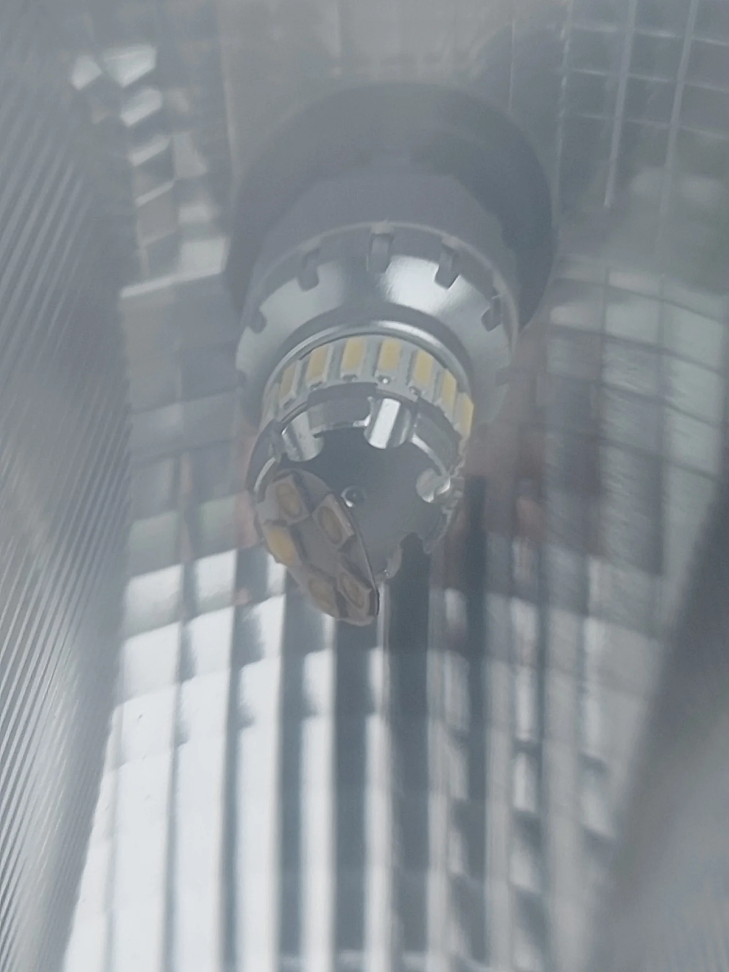

Nem szól a rendőr, vagy a műszakin átmegy ezzel a leddel? Csak mert elég macera a cseréje. A fene se akarja cserélgetni műszaki előtt vissza a régire utána megint vissza a ledet.
Erősebbnek tűnik a fénye mint egy halogén h7 fényszóróé

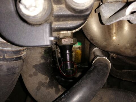

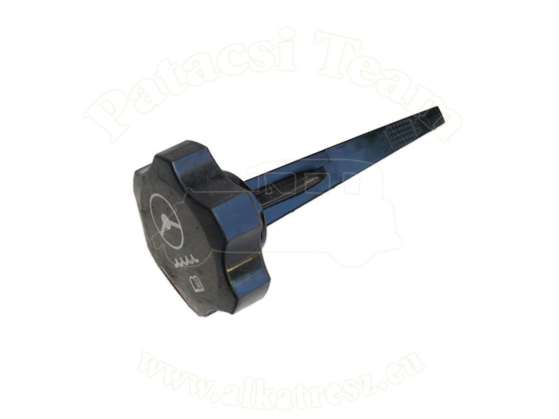

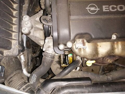

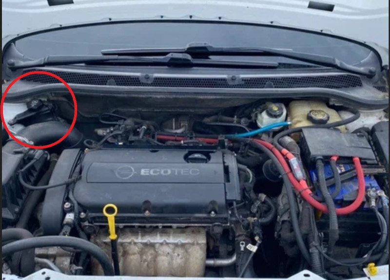

Lusta voltam a saját motorteremet lefotózni de rákerestem a neten és pirossal jelöltem a tartályt:
Ilyen a kupakja:
Kíváncsi leszek a ledesre hogy mit mutat

J Astra A16XER
Nem találtam a kezelési útmutatóban a szervó olajról semmilyen konkrétumot.
Feltöltési mennyiség és, hogy a min-max jelzés között mennyinek kellene lennie.
Jelenleg a min alatt van fél centivel kb.
És persze milyet kell bele önteni? Ha beírom a cromaxba vagy más oldalon akkor mindig váltó olajat hoz ATF -eket.

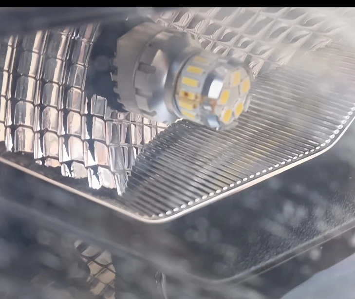

Egyedül a K2 hoz direkt szervóba való olajat. Ismeri valaki, bele merjen önteni?Illetve szeretnék jobban látható menetfényt a gyári izzó helyett ami elég halovány ill sárgásabb fényű.
Ez az izzó lenne az amire gondoltam. Esetleg valaki próbálta már?
Vagy alternatíva? Ledesben nem nagyon bízom még, meg hát az áruk

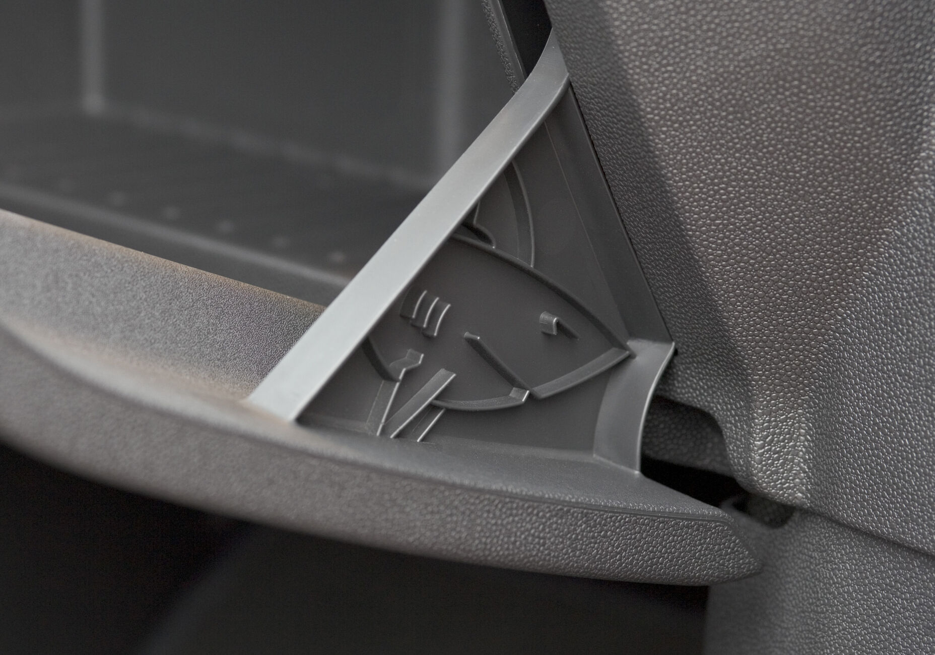

"Opel típusok - Eldugott cápa
Kevesen tudják, de a 2000-es évek közepe óta minden Opelben elrejtettek egy cápát: elsőként a D Corsában találkozhattunk a műanyagból kiöntött ragadozóval, amely azóta is visszatér az újabb típusokon. Általában a kesztyűtartó zsanérjain helyezik el, de egyes típusokban a váltó előtti tárolórekeszből néz vissza ránk."Megyek megnézem, hogy a H astrámban van e ilyen cápa.
Közben látom megelőztek de itt hagyom a kép miatt.

H astra z14xep automata klíma.
Ma voltam vele városban pár helyen és azt vettem észre hazafelé jövet, hogy párásodik az ablak.
Nem megy a venti egyik fokozatban sem.Első körben mit érdemes megnézni?

Nem írtad milyen a kocsi. Trassher nek g astrája van/volt még legutóbb tehát a képek is onnan valók.
Valószínűleg a motor végén lévő bütyök (a képen fehér) túlfordult a számára készített üregben ami a terelőlapáton van.
Gyakori hiba. Létezik hozzá szerelőkészlet vagy kiszereled és megmókolod házilag, így olcsóbb.Hacsak nem maga a kapcsoló lett kontakt hibás de ezt kétlem.
