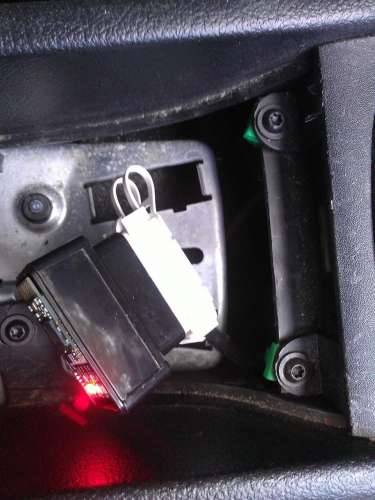

Skacok egy ötletet felvetek. ELM327 OBD2-es Androiddal is működő Bluetooth Diagnosztika érdekel titeket?
Ha összefogunk és 10db-ot berendelünk 1800ft-ba esik durván.
Akit érdekel jelentkezzen, ennyiért tuti lenne szerintem. -
