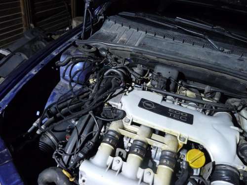

Most érkeztem el, hogy gép elé üljek
jelentem MEG VAN A MŰSZAKI
a múlt hét az nagyon brutálisan telt, raktam föl ugye képet, hogy hogy nézett ki. Napi 7 -8 órákat töltöttem kint kb 2 héten keresztül, Hétfőn lejelentettem a kocsit csütörötök 4 órára, ugye közben elszakadt a generátor szíj, kedd este majdnem kigyulladt a kocsi. a légtömegmérő betáp kábele sérült volt és összezárt, biztosítékja ennek külön nincs, így szépen járó motor mellett izzott a kábel végig az egész motor kábelkötegben. Kb 50 szál vezeték között , 2mp-en múlt, hogy nem lobban be, összeégett minden. Na akkor úgy voltam, hogy kitolom az udvarközepére és még meg is kínálom egy kis benzinnel.....erőt vettem magamon és hajnali fél 2re kibontottam mindent és újra kábeleztem, leszigeteltem, kicseréltem, stbstbstb....
műszakit is megoldottam
minden tökéletes volt a kocsin, egyedül a kipufogórendszert nem dijazták, hogy az így sem okés, hiába van műbizonylatom, de mondom nincs problem majd én díjazom. -

Csütörtök 16:00 műszaki
a kocsi meg diribdarabokban, majd este később nyomatok fel egy képet. Ez mondjuk nem is én lennék, az astrát annó hajnali 2ig szereltük tesómmal,reggel meg műszaki, kiderült napközben, hogy a hátsó híd 2db szilentje centit bemozog. -
