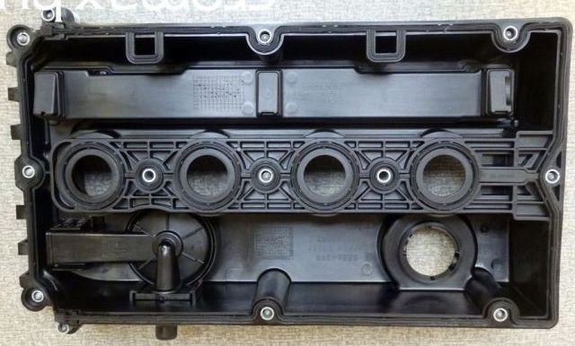

Nem írtál bántót, csak nem hitted el amit írtam. Z16XEP be cseréltem, aminek a membrános része azonos kialakítású, mint az A16LET ben.
Ebben a videóban, minden infó megvan ami kell:
[link]Később módosítottak a kartergáz elvezető szelep házán, pl:[A14NET, NEL.. ], de ez is szétszedhető,cserélhető a membrán.[kép]
A szomorú az, hogy nálunk egyetlen cég se forgalmaz
ilyen "filléres" cuccokat, mivel a haszon töredéke a komplett szelepfedélnek. -

pedig szétpattintható a membrán háza és cserélhető benne a membrán! Csak ha valaki nem kellően óvatos szét is törheti a házat és akkor cumi! De az esetek többségében nem szokott gond lenni, az opel szerint csak szelepfedél cserével orvosolható a membránszakadás!
Nézz a youtube-on videót, hogy hogy cserélik ki a membránt, nem fúrnak ott semmit! -

"....A sziszegő/szuszogó hangot pedig vadászom, nem tudom továbbra sem mi lehet...."
Itt nézted már?[kép]
"...Szelepfedél cserével lehet a lyukas szimeringet orvosolni, azt már tudom: [link]..."
Ha a pénzednek ellensége vagy: igen.
65000FtA szelepfedél membránja átszakad, és ekkor van a gubanc.Ez a membrán a szelepfedélből [kép] kiszerelhető,[kép],[kép], és csak membránt kell keresni a net-en.
[kép]
[kép]. Zsebbe marad közel 60000Ft
