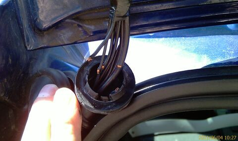

Opel Meriva B-ben (és általában az új Opelekben) lehet a hátsóajtóban pl. az ablaktörlőmotornál gyújtás kapcsolt +12V? Egy ilyen LED sort szeretnék feltenni. Az irányjelzők +12V-jai, a féklámpa +12V-ja biztosan megvan, talán a kameránál a hátramenet +12V-ja is ott lesz (bár ez nem fontos). A világítást nem akarom rákötni. Viszont mindehhez szükség van egy gyújtás +12V-ra.
