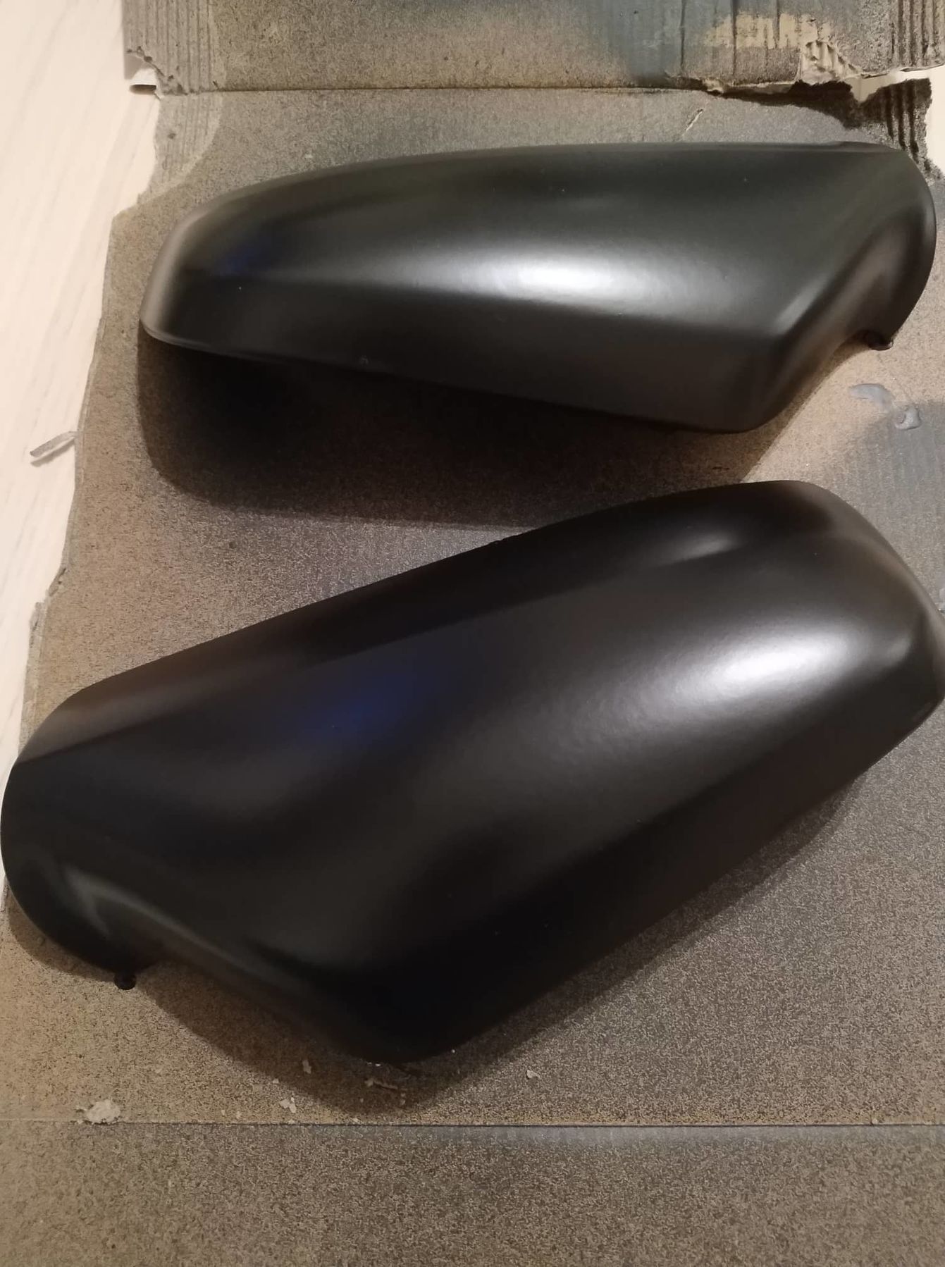

#87883
Köszi. Amúgy lehetett volna persze jobb, élőben látszódik némi hiányossága. Száradás előtt eléggé matt és "foltszerű" volt a felület, kicsit tartottam ilyen marad, de a száradás után már egyenletes lett a felületi eloszlása. Érdemes próbálkozni, következőleg már könnyebben megy

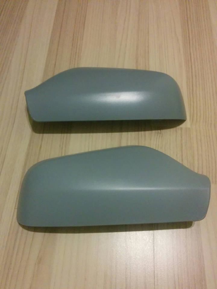

#87879
Igen 2900 Ft volt a fekete Rubber comp, a plasti dip meg neten 6000 Ft körül van. Nem gondoltam, hogy lesz a közelben, de lett. Nem tudom van-e lényegi, minőségbeli különbség ami miatt a plasti dip ennyivel több.
Sűrűn nem szoktam festeni, de kicsit talán sűrűbb a gumi miatt a spray, mint a hagyományos festék esetén. Ahhoz képest, hogy elsőre csináltam szerintem egész jó lett. Na meg amit te is írtál, bármikor eltávolítható, így sokkal bátrabban is álltam neki. Próbára mindenképpen tudom ajánlani a Rubber comp-ot.
Magnum_
#87876
Nem a témába vág, de neked címzem.
Múltkori tanácsodra vettem gumi spray festéket. Nem amit ajánlottál, mert boltból akartam venni és lehetőleg olcsóbban. így Rubber comp-ot sikerült boltból vennem. Ma sikerült lefestenem a műanyag elemeket. Elsőre egész jónak tűnik az eredmény, remélem tartós lesz. Gondolom kavicsfelverődés fel fogja sérteni.
Szóval csak meg szerettem volna köszönni az ajánlást
