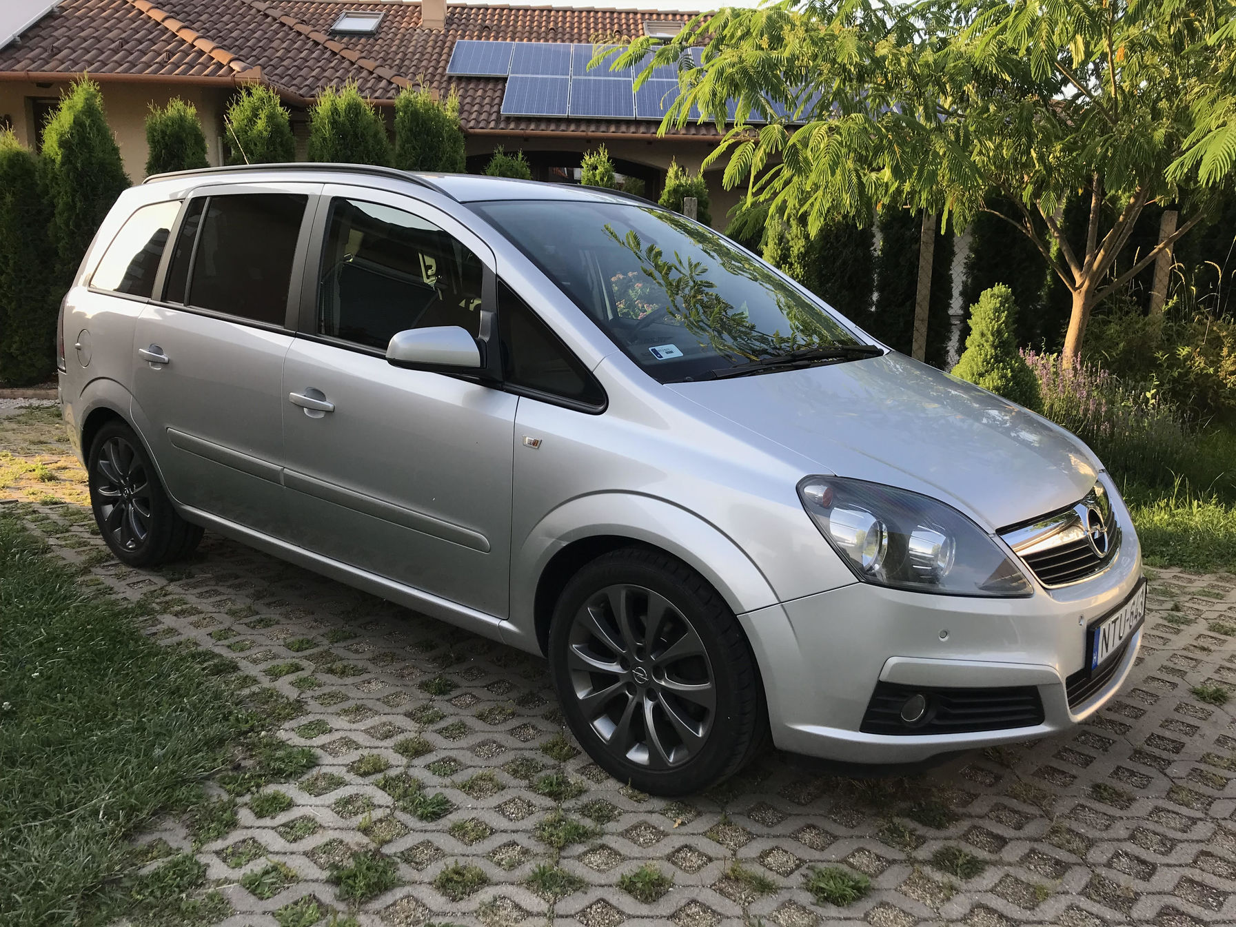

Ez az egyik legdrágább hirdetett autó volt, attól függetlenül a benzinesek természetesen egyre kelendőbbek, szerencsére a kínálat óriási, mindenki megtalálhatja a neki kívánatos darabot
Az Opel ezen korszaka valóban nem volt egy formai tűzijáték, szerencsére az enyém színes kijelzős, így az feldobja a vonalzóval rajzolt belteret
adorjant
diablo1984
#83438
Nehéz szülés volt amúgy,3-4 éve tervezgetjük a Zafira B-t,minden évben megnéztem egy párat,és mindig az volt a konklúzió,hogy majd jövőre inkább... Túl sok volt a kritérium, mindenképpen 1.8,illetve felszereltségben is volt bőven elvárás,aztán pár hete megtaláltam ezt.
Remélem hasonlóan megszeretjük,mint az elődjét,és rászolgál a bizalmunkra
