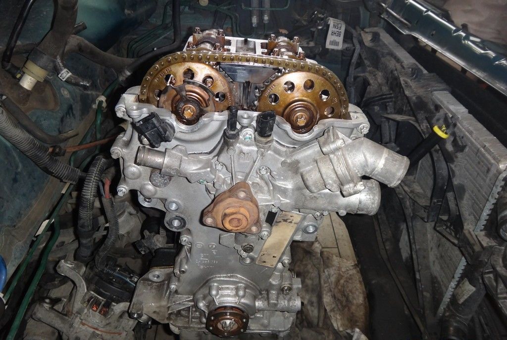

Itt jól látszik egy Ford Transit vezérlése. Nincs görgő, csak 2 vezérműkerék, 1 adagoló kerék és 1 főtengely kerék. Sárga műanyagok vezetik a láncot és a baloldali műanyag feszíti is a balra mellette látható feszítő munkahengerrel.

tehát akkor te mit mondasz, mi a verdikt? ha jól értem ne is keressünk feszítőt mert nincs, és ez értelemszerűen azt is jelenti, hogy biztosan lánccsere lesz a megoldás? vagy van még alternatív ok, amit érdemes ellenőriztetni?

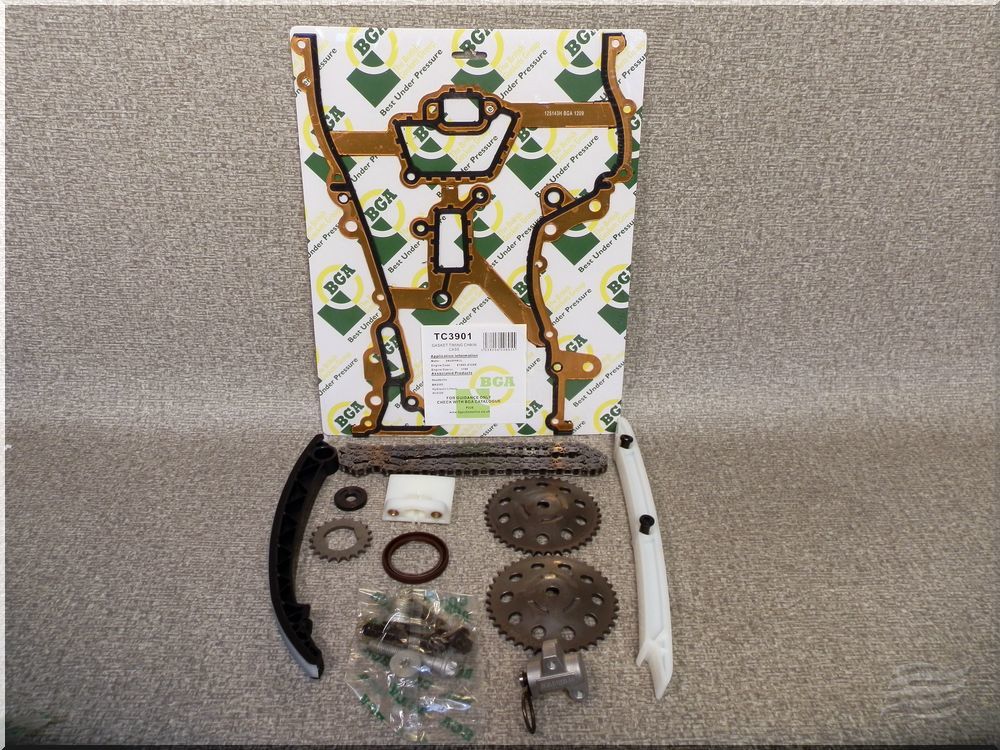

Láncos motorokban nem nagyon vannak feszítő görgők.
Ennyiből áll a teljes szett fogaskerékkel, feszítővel és mindennel együtt X10XE esetén:A képen látható műanyag idomokon csúszik a lánc, melyek közül az egyiket valószínűleg olajnyomással feszíti neki a láncnak a visszatérő ágban. Görgő nem szokott lenni. Ezek a műanyagok szoktak esetleg elkopni, vagy a gyenge feszítő munkahenger illetve olajnyomás gondok okozzák a csörgést.

Ahhoz piszok sokat kellene nyúlnia, hogy a fogaskeréken átugorjon. Akkor már nagyon csúnya hangja van alapjáraton is mikor lóg mint a gatya.

Ennyi idő után maga a feszítő görgő(k) elfáradnak és nem feszítik meg a láncot. Ezáltal átugorhat és elmehet a vezérlés.
Ez most akkor mit jelent? Elég a feszítőket cserélni vagy a feszítők meg is ették a láncot?
