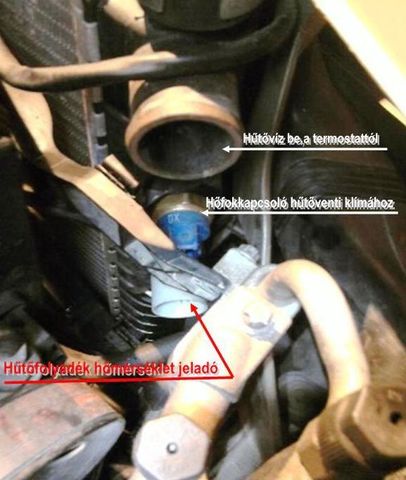

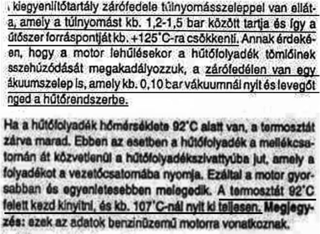

Ventilátor visszahűti simán, a 95-98 Celsius fok egyáltalán nem magas. A fagyálló és a zárt rendszer miatti túlnyomás jócskán emeli a forráspontot.
Pár hete egy 530d BMW-t bikáztam be, 15 percig pörgettem 2500-3000-es fordulaton az astrát és így sem ment 100 fok fölé a víz.
Pályán, úton pedig mindig 92-95 körül van. -

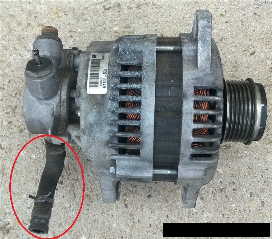

Szia! Nem ez lesz az? olajvisszafolyó cső vákuumpumpától Opel 1.7D
Mármint amiből kijön a cső az már a vákuumpumpa, nem?
szerk.: Ja, írtad te is, hogy az már a szivattyú. Akkor szinte tuti, hogy ez kell neked. -

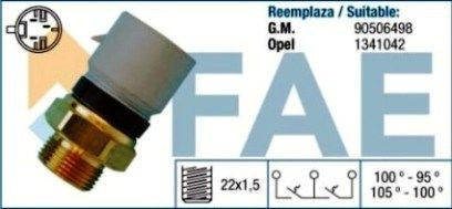

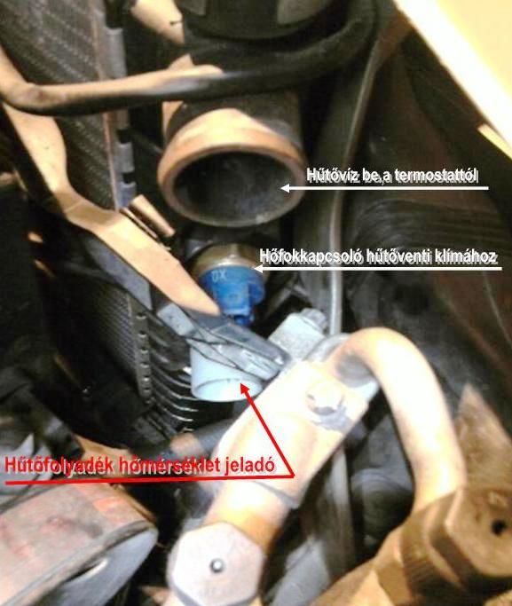

Hány fokig melegedhet fel a hűtővíz üzemszerű működés közben?
Beindítottam az autót és bekapcsoltam a klímát, a klíma kapcsolásával mindkét venti (klíma előtti és vízhűtő mögötti) elkezdett kis fordulaton üzemelni. Sokáig tartotta a 90 fokot, majd egy kicsit emeletem az alapjáraton, 1500-2000 között és szépen ment fel a hűtővíz hőmérséklete, az egyik fenti kapcsolt is nagyobb fokozatra, de így is felment a hűtővíz 95 fokig, vagy talán kicsivel fölé is, nem vártam meg, hogy tovább emelkedjen, de meddig menné meg fel? Ha hagyom így akkor képes megsütni magát az autó? Menet közben persze hűti a menetszél is és éppen csak elhagyja a 90-et a mutató több órás pálya után is, de azért érdekelt volna, hogy mit tud mert városban simán elképzelhető, hogy állni kell és jó lenne, hogy ha hűtene is közben.Vectra B - X20XEV
