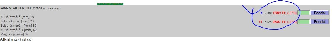

Rányomtam már a Kauffer-esre , egyelőre GM olaj lett, Mann olajszűrő, és olcsóbb levegőszűrő.
Na a benzinszűrőt kifelejtettem
az létszükséglet cserélni? / hülye kérdés bocsi, csak diesel van itthon , ott 3-4 olajcsere után cseréljük a gázolajszűrőt.innen vmi olcsóbb szűrő megfelel? [link]
