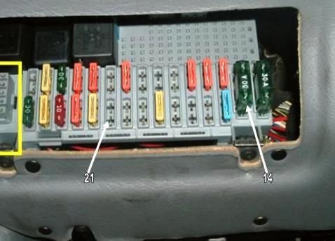

Astra Fcc 1.6 (2000) manuális klímája feltöltés után nem kapcsol be.
Balga kezdőként először a biztosítékokat nézném meg - bízva a szerencsében - ,de a könyvből pont a biztosítéktábla leírása hiányzik.
Segítene valaki,hogy a klímáért felelős biztiket hol,melyik táblán találom?UI:Amennyiben valaki ismer megbízható klíma szerelőt,kérem keressen meg privátban.
Segítségeteket előre is köszönöm!

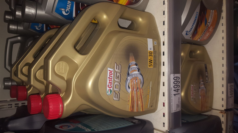

Ilyet találtam helyben, erről mit lehet tudni, nyilván árban rohadt sok, ha nem muszáj nem ilyet veszek, de kíváncsi vagyok. -

Ez kell neked: Mannol 5W-30 Meg Mannfilter, és minden oké lesz

Akkor marad ilyen, ekkora tételt nem fogok egy 17 éves autóra költeni.

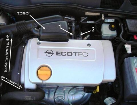

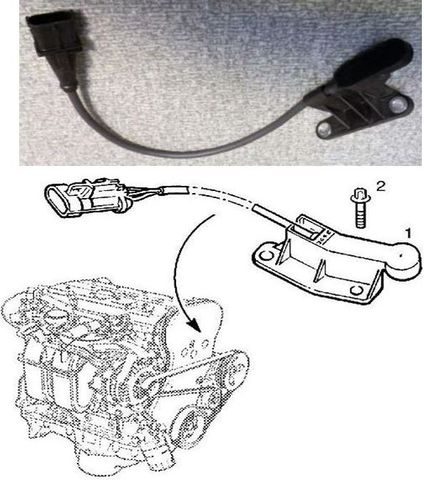

mohabá 007
"...A vez.teng.jeladó nyilacskánál nem a vízhőfok jeladó van?..."
Azt tudom,hogy a X1.6XEL-nél tuti,hogy az van,de ezek szerint itt is.
A vez tengely helyzetérzékelő a vez tengely bordáskerekénél van rögzítve,ilyen a jeladója:ezért gondoltam,hogy a nyillal jelzett vezeték lesz a jeladó vezetéke,végén a csatival.Tévedtem.Nekem nincs eldugva,messziről mutogassa magát.
Neked is Z1.4XE a motorkódod Te biztosan tudod hol van ez a csati.Elárulod?(csak nem a "rezonátor" környékén kell matatni?)

mohabá 007
#74610
A rezonátor...azmiaz?
Annyit nézegettem de nem tudtam rájönni, mi dolga?
A vez.teng.jeladó nyilacskánál nem a vízhőfok jeladó van? -

Igaz,eddig szóba se került, de szerintem a leírtak alapján, a motorkód: Z1.4XE
Megnéztem a videót.Végig padlógázon mentél,a fordulat mégse ment 4200 fölé,nem engedi az ECU,hogy tovább pörögjön, vagyis jelenleg vész üzemmódban működik a motor. (ezt már korábban is mondtam) Húzd szét a csatiját,szerintem semmi nem fog változni,vagyis ő lesz a bűnös.(a csati helye a képen)
Szerintem ezért a vez tengely jeladó a rossz:
"….A vezérmű tengely jeladó-jelet küld a motor-szabályozó modulnak (ECU). Az ezt a jelet "szinkronizáló impulzusként" használja a befecskendező szelepek megfelelő sorrendben történő kivezérléséhez. Az ECU a vezérmű tengely jeladó érzékelő jelét arra használja, hogy meghatározza az 1. sz. henger helyzetét a munkaütem közben….. Ha a motor működése közben a vezérmű tengely jeladó érzékelő jele eltűnik, a tüzelőanyag-befecskendező rendszer számítás-alapú szekvenciális befecskendező üzemmódra áll át az utolsó tüzelőanyag-befecskendező impulzus alapján, és a motor működésben marad…... Működése számítás-alapú szekvenciális üzemmódban történik, amelyben 1:6 annak esélye, hogy a befecskendezési sorrend helyes…." (valszeg ezért is világosszürke szinű a gyertya, = benzinszegény a keverék,)"…p0505 hibakódot villogott ki, ami alapjárati léptetőmotor hiba…"
P0505 Alapjárati levegő szabályzó rendszer
"…Ha megtaláltam volna a motortérben a léptetőmotort, megnéztem volna,… csak nem találtam meg, hogy hol van…"
Azért nem találtad az alapjárati motort,mert nincs neki.Az alapjáratot,az ECU működteti a pillangószelep mozgatásával.Valszeg érzi hogy koszos,betapad,nem könnyen mozdul,(az elmozdulással + levegőt adna) ezért is dobja a hibakódot.
"…Elég olajosnak tűnik, amit nem igazán értek, mitől lehet…."
A ráégett olajos koszosság oka: a szelepfedélből visszavezetett olajpára lerakódása,ráégése a pillangószelepházra,szelepre.A vastagabb cső (1) a vékonyabb cső (2) pedig alapjáraton vezeti vissza a kertergázt a pillangószelep alá. (A kép alapján megérett a tisztításra)
A muskátlis láda gondolom a „rezonátor”
Méréssel a beszívott levegő hőmérséklet érzékelőt is ellenőrizheted,hogy jól működik e.(nem ártana)
Beszívott levegő hőmérséklet érzékelő (IAT)
A beszívott levegő hőmérsékletének (IAT) érzékelője egy termisztor, azaz olyan ellenállás, amelynek értéke a motorba beáramló levegő hőmérsékletének függvényében változik. Alacsony hőmérséklet magas ellenállást (4 500 Ohm -40 °F [-40 °] hőmérsékleten), magas hőmérséklet pedig alacsony ellenállást (70 Ohm 266 °F [130 °C] hőmérsékleten) eredményez.
A motor-szabályozó modul (ECU) egy belső ellenálláson keresztül 5 voltos feszültséggel látja el az IAT-érzékelőt, és a feszültség változása alapján határozza meg az IAT értékét. A feszültség magas, ha a beszívott levegő hideg, és alacsony, ha a beszívott levegő meleg. Az ECU a feszültség mérésével állapítja meg a beszívott levegő hőmérsékletét.
Ha a szívócsatornába áramló levegő hideg, az IAT-érzékelő a gyújtásidőzítésben is szerepet játszik.Ennyit tudtam segíteni,bocs,ha túl hosszú voltam
