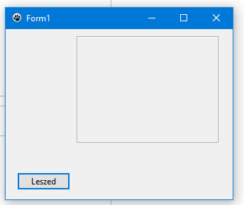

    Ebbe úgy tűnik, beletört a bicskám, hogy úgy mondjam. Kipróbáltam azt is, hogy TPanel-t tettem az egész mögé, ami nagyjából segített is, de a kiírás mindig olyan rövid volt, mint az űrlapmező hossza, ezért nem írta ki teljesen. Meg az igazításával is bajban voltam.
    Megelégeltem és végül kis utánajárással InputBox-ra cseréltem ki az egészet, StrToIntDef-fel átalakítva a kapott szöveget számmá. Ez így most már megfelelő számomra.
    Oké. Ha több megoldás is van (és általában ez a helyzet), akkor lehet választani közülük, főleg, ha az egyik nem működik. :)
    Érdemes mindig az egyszerűbbet választani, a bonyolítás ne legyen cél.

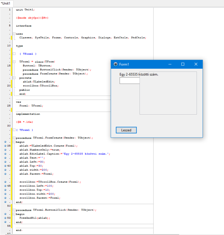

  • Tomi_78
    Hello!
    A Lazarus 4.0-ban is 3.2.2 az FPC, nem hinném, hogy az okozza a problémát.
    Nálam egy egyszerű teszt működött probléma nélkül.
    Nem akarok belemászni a kódodba, ezt meghagyom neked. Nálam egy egyszerű példa működött, próbáld ki Te is azt a minimál kódot egy új projektben. Ha ez nálad is működik, akkor valahol a Te "bonyolult" kódodat egyszerűsíteni kell, de debug-olhasz is, akár logfájlba is.
    Ennyi ötletem van, sok sikert a kísérletezéshez.
    Tapasztalatok szerzéséhez tök jó lesz ez a feladat.
  • vz12
    Az imént letöltöttem és telepítettem a 4.2-es Lazarus-t, de azt írja benne a névjegye, hogy 3.2.2-es FPC-t használ. Ez nem ugyanaz, mint a régi? És sajnos a hibák is változatlanok futtatáskor.
    Hello!
  • Tomi_78
    Esetleg ha régebbi Lazarust használsz, próbáld ki a 4-es verzióval is.
    Egyébként nekem így néz ki nagyvonalakban az ezt kezelő kódrendszer:

    Oké, Lazarus 4.0-val kipróbáltam, és én mindent rendben találtam, akkor is, ha az
    " ablak.Parent:=Form1; "
    később történt, mint az
    " ablak.EditLabel.Caption:='Egy 2-65535 közötti szám.'; "
    (ha korábban van az " ablak.Parent:=Form1; ", akkor is jó.
    Valamint a
    " FreeAndNil(ablak); "
    is tökéletesen működött.
    Egy ScrollBox-ot is feltettem úgy, hogy takarja az ablakot, szerintem így is oké.
    A "Leszed" gomb megnyomása után:

    Talán az lesz a hiba, hogy a Form1-en található egyéb összetevők (pl. ScrollBox és hasonlók) takarják a címkét - legalábbis ha a Form1 helyett a ScrollBox-ot adtam meg szülőnek, akkor látszódott. De az így nem jó nekem sajnos.
    Azért az érdekes, hogy az űrlap jól látszódik minden esetben, míg a címkéje nem. Mintha két külön dolog volna. Próbáltam a BringToFront-tal előrébbhozni, de az sem csinált semmit.
