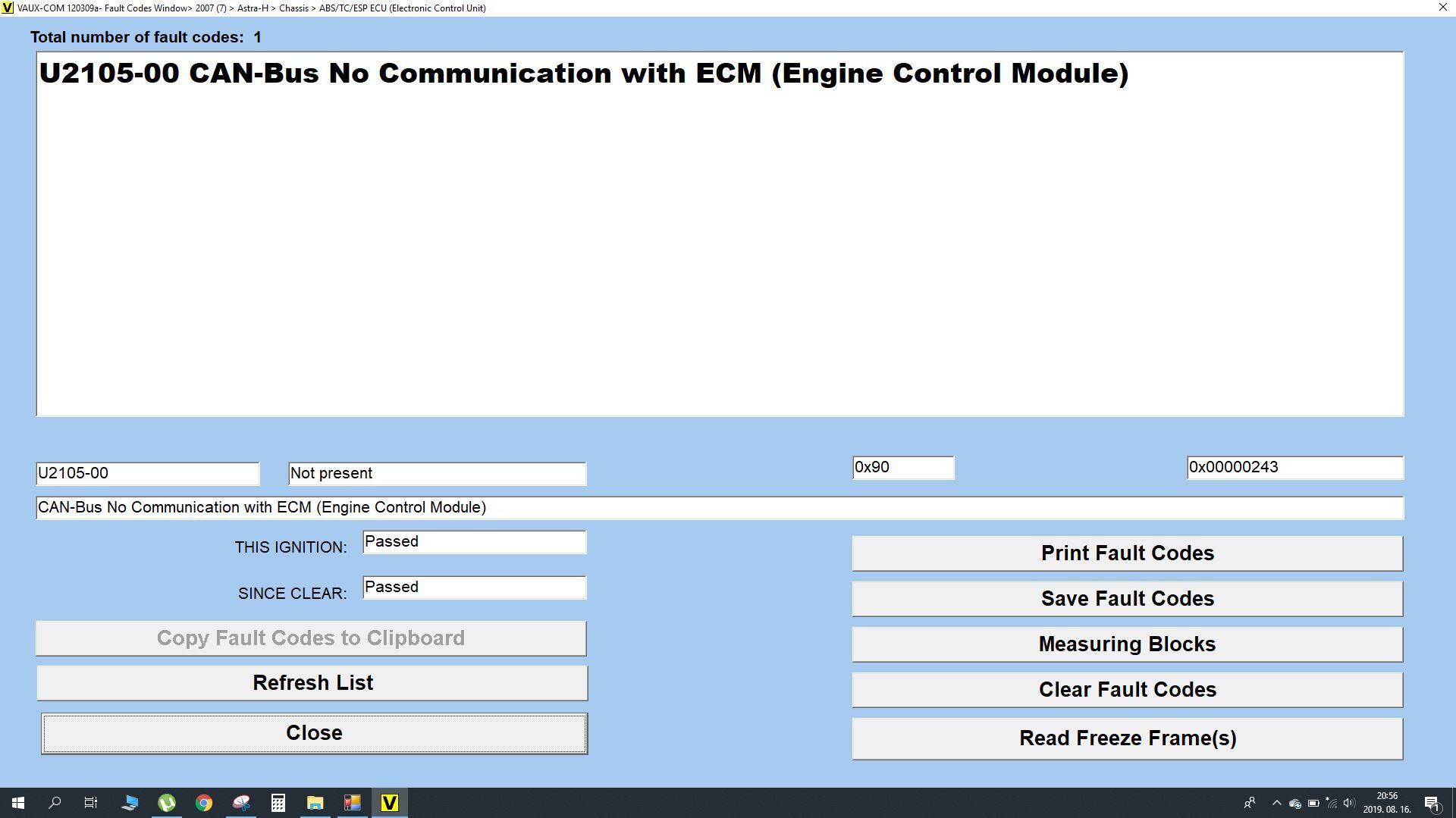

Újabb fejlemények a Check Enginemmel (szegényes ü.anyag keverék, már lassan blogot írhatnék). Mégse üzemanyagszivattyú és szűrő lett a ludas, megfelelő mennyiséget szállít. Lambda szonda lett cserélve, meg lett tisztítva a fojtószelepház és a map szenzor is (szinte majdnem tiszta volt). De semmi javulás. Ma megint megy szerelőhöz... Kicsit kezd elegem lenni már belőle... Többet áll lassan szervizbe mint nálam. Jól kezdődik a kapcsolatunk...
Feenyx
Szerelő átnézte az autót és úgy néz ki hogy az üzemanyagpumpa lesz a ludas a szegényes keveréknél. Azt mondta nem szállít elég benzint. A szűrőt is megnézte a tankba, azzal nincs gond. A kérdésem az lenne, hogy van-e valakinek tapasztalata, hogy a benzinpumpat csak egyben lehet cserélni komplett gyárira vagy esetleg az alkatrészeit lehet külön cserélni? Vagy ilyenkor mar érdemes egyben cserélni kompletten inkább? Astra H Z16XE1 motor.

a segítségeteket szeretném kérni egy Astra H 1.6 Z16XE1-el. Voltam szerelőnél a Check Engine-el kapcsolatban. Ismét a "Szegényes üzemanyag keverék" hibát olvasták ki a hibatárolóból. Az elhárítására nem csináltak semmit. Így biztos vissza fog jönni. Ha kigyullad a lámpa akkor üzemmelegen az autó elkezd kisebb gyorsításokkor rángatni, legfőkképp 1-2-3 sebességfokozatban. Nem folyamatosan, de időnként. De egy kövérebb gáz vagy elváltás megoldja. Tapasztalt valaki ilyesmit? Vagy van esetleg valami tanácsa/ötlete, hogy mitől lehet ez? Én még mindig az EGR csatornák elkoszolódására tudok gondolni. De a szerelő inkább a gyújtótrafóra gyanakszik. De kérdem én, akkor nem gyújtással kapcsolatos hibakódot kellene adnia? Teljesen tanácstalan vagyok

Szerelőm közben ránézett a Check Engine hibára, "túl szegény a keverék" a hibakód leírása. Így elsőre egy üzemanyagszűrő cserét javasolt, tapasztalata, hogy nem túl gyakran szokták eme alkatrészt cserélni. Reméljük megoldja, nem kell tovább keresgélni. De ahogy ezt a hibakódot néztem elég sok forrása lehet.Ezen kívűl még lesz akkor cserélve olaj + szűrő, pollen-és levegőszűrő, első féktárcsa + betét, hűtővíz szintjelző szenzor, futómű állítás. Aztán ha majd jönnek a jó idők szükség lesz 4 nyári gumira is.
Jut eszembe, a tempomatot hogy tudom működésre bírni? Próbáltam menet közben aktiválni de nem akart bekapcsolni. Nyomtam hosszan / röviden a gombot ami aktiválja (az indexkaron a oldalt a felső gomb), de nem kapcsolt be. Hibakódot nem dobott rá amikor a szerelőm megnézte.
Amúgy a motor Z16XE1 nem XEP. Nem is tudtam, hogy van ilyen motorkód is. Állítólag a Z16XEP és XER "közötti" motortípus, amiből elég keveset gyártottak. Van ezzel a motorral kapcsolatban valakinek tapasztalata? Utána olvasva szinte nem is írnak róla.
