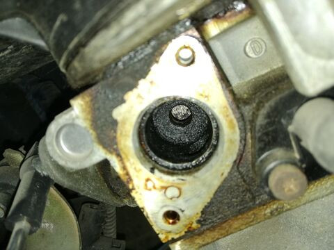

Sikerült egész szépen kitakarítani a fojtószelepházat, karbit és alapjárati motort. Viszatért a lélek a mociba. A folytószelep felett néhány mm-el volt egy kis lyuk, amire kívülről csatlakozott egy cső. Ha jól sikerült végigkövetnem, akkor a tankszellőztető kis kerek műanyag dobozkába ment bele. Ez a lyuk a szelepházban tele volt trutyival, el volt dugulva. -

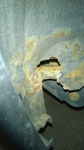

roberto211
#65002
Én kivagyok az ilyen műanyag kerékjárati ívektől meg dobbetéttől. Nem látom mi van alatta.
Figyelj a küszöbre, különösen ahol a kerékjárattal találkozik. -

Rics22
#63418
Ne fesd az ördögöt a falra
nemrég néztünk alá és nem volt gond, csak ez a dobbetét (ha lehet annak nevezni) ilyen ramaty.
Azért ha sikerül összehoznom egy ismerős karosszériással megnézetem a biztonság kedvéért, de nem szívesen adom más kezébe mert kb. 1,5 éve csinálta egy "mester" és lám... -

Ha kitakarítom a fojtószelepet kell valamit állítani? Olvastam olyat, hog az ecu az utolsó értéket tárolja, tehát jelen esetben a koszos szelep beállítását. Vagy ha leveszem az aksi saruját akkor visszaáll gyári értékre?
Alapjárati motort csak lefújom féktisztítóval és csókolom? Bocsi de még nem vágom annyira a dolgokat csak tanulok.
