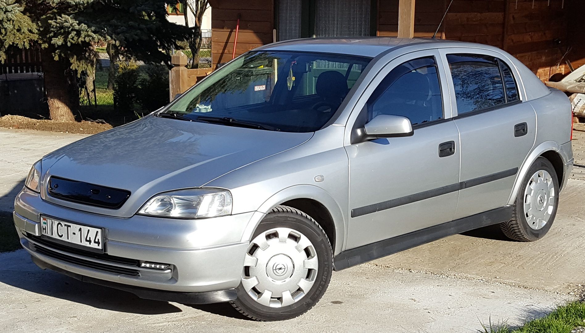

Lefújattam pár elemet a G-n:
A leggázosabb rész a tető volt, sok helyen alapozóig hiányzott már a festék/lakkréteg.
Bal első ajtó telibe lett fújva, méteres meghúzás miatt, illetve sárvédőt is javítani kellett.
Hátsó lökös szintén nagyon gyászos volt, majdhogynem több volt rajt a hibajavító/ezüst hammerite, mint az autó gyári festéke
Jobb hátul is volt egy jó 10 centis karc/horpadás. az is meg lett csinálva.
120k-ba fájt a dolog, de most egész pofás lett a jószág
Lényegében körbe lehetett volna fújatni az egészet, kisebb karcok, kavicsfelverődések miatt, de az kb az autó jelenlegi piaci árát elvitte volna, szóval csak a súlyosabb optikai hibák lettek javítva.
Annak örülök, hogy sehol nincs még rajt rozsda. Így 18 év után jól bírja a harcot, a barna halállal szemben. -

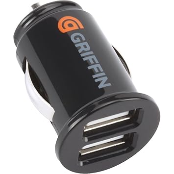

Igazság szerint nekem transmitter nem kell, csak töltsön. Ezért be érném egy olcsóbb alternatívával is, csak hadja békén a rádiót.
Illetve az is jó lenne, ha hasonlóan kompakt lenne mint a fenti képen látható kínai vacak, mert sokkal esztétikusabb, mintha egy fél tégla méretű valami éktelenkedik ki a szivargyújtóból.(#80196) -=RelakS=-
Köszi! De ha a Roidmi bevált másnál, akkor inkább arra szavazok, mert sokkal kompaktabbnak tűnik.
odorgg
No fél év utánn kiderült mi okozza az Astrában rádió zavarását. Jelentem ez volt az:
Kihúztam, és szépen tisztán szól a rádió. Viszont most kellene egy másik szivargyújtós töltő, ami garantáltan nem okoz zavart a rádió vételben, és a G Astra kényes szivargyújtójában sem lötyög. Légyszi segítsetek!
odorgg
