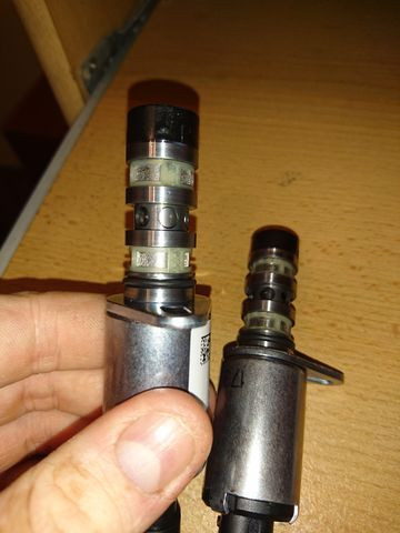

Én úgy gondoltam hogy mind kettőt kicserélem, mivel nem tudom hogy egyáltalán ez miatt van e indításkor "traktor hang", meg persze azt sem hogy ha rossz is valamelyik akkor melyik az.
Rendeltem Mobil1 ESP 0W40 es olajat is, állítólag azt szereti ez a motor, majd most a 4 napos hétvégén kicserélem őket aztán kiderül mi változik.Egyébként ránézésre jónak tűnnek ezek a szelepek csak a szűrőket nem értem hogy miért vannak össze vissza.... de talán majd valaki mond rá okosat.
ricsi8800gt
speedernet
#86072
Párban kell cserélni ezeket ?Rendeltem én is ilyet

Üdv urak!
Milyen márkájú szolenoid szelepet szabad meg venni?
Vagy csak a gyárit érdemes?
Z16XER motorba lenne.
Köszönöm szépen -
mohabá 007
ricsi8800gt
#86044
ECN1463 = kipufogó oldali szolenoid ( vezérlésmódosító ) szelep hiba.
Valszeg a szűrőbetét elfordult, ezért nincs megfelelő olajnyomás,és nem tudja megfelelően vezérelni az okoskereket.

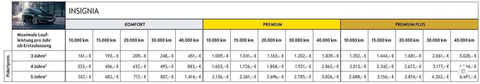

stickermajom
#86033
Az opel honlapján a konfigurátornál ezt irják:
[kép]
[kép]Itt én ugy értelmezem, hogy 10ezer km/év ami alatt a szerviz és a grancia él pluszba az alap garitol tehát elvileg igy 5 év lenne vagy csak 3 ?
Meg mi van olyankor ha többet megyek mint 10k/év és mondjuk 2x 3x kell olajat cserélni vagy nem egy időben kell szervizbe vinni légszürö vagy egyéb más cserére?
Ja és ha megvan a gari akkor bármelyik szervizben megcsinálhatom a szervizt legyen az Magyarországon vagy németbe?
A térképnél is ezt irja a konfigurátor:
[kép]
Itt is azt irja, hoogy évi 4x online frisités benne van. az lehet, hogy nem az egész keretprogramot frissitik mert az fizetős, de az uthálózatot vagy a poi kat azért nem lenne rossz ha igy frissitenék.
Mert akkor a gari időn tul minek a navi rendszer ha olyan helyekre nem tud navigálni vagy rosszul ami azóta megváltozott , hogy kijött a gyárból.Az adaptiv tempomat azért érdekelne, mert a sima tempomat sztem veszélyesebb mintha nem lenne, mert ott beállitod a sebességet és ha elötted lefékelnek akkor a beállitott sebességgel mész bele az elötted haladóba, mert a reakció időd megnő azáltal, hogy nincs a pedálokon a lábad.Az adaptivnál, meg azért követi a rendszer a forgalmat.
Meg asávtartó aszisztenssel kombináltan kvázi önvezető lenne a kocsi amig nem kell lekanyarodni a pályárol vagy az adott utrol. -
