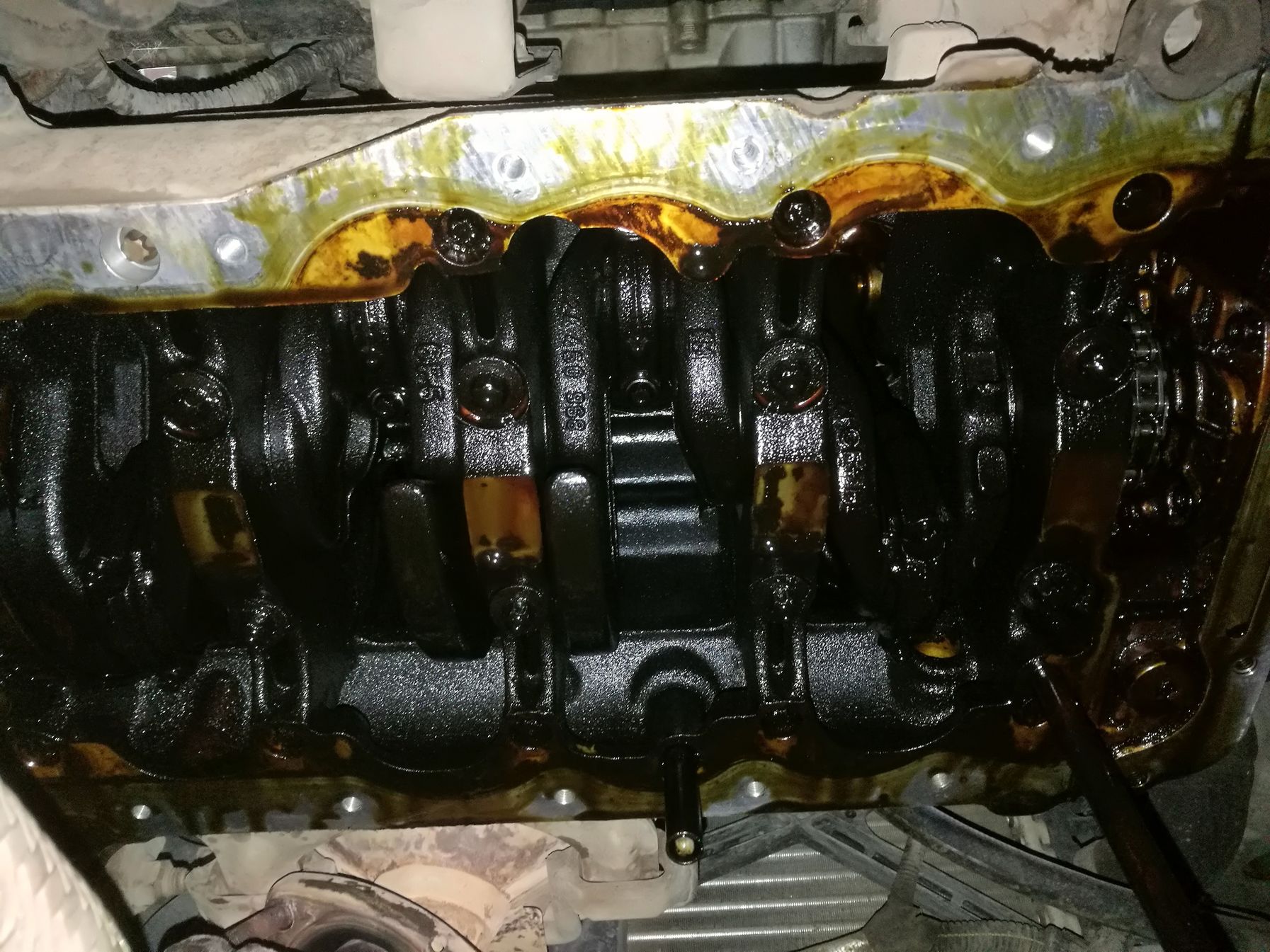

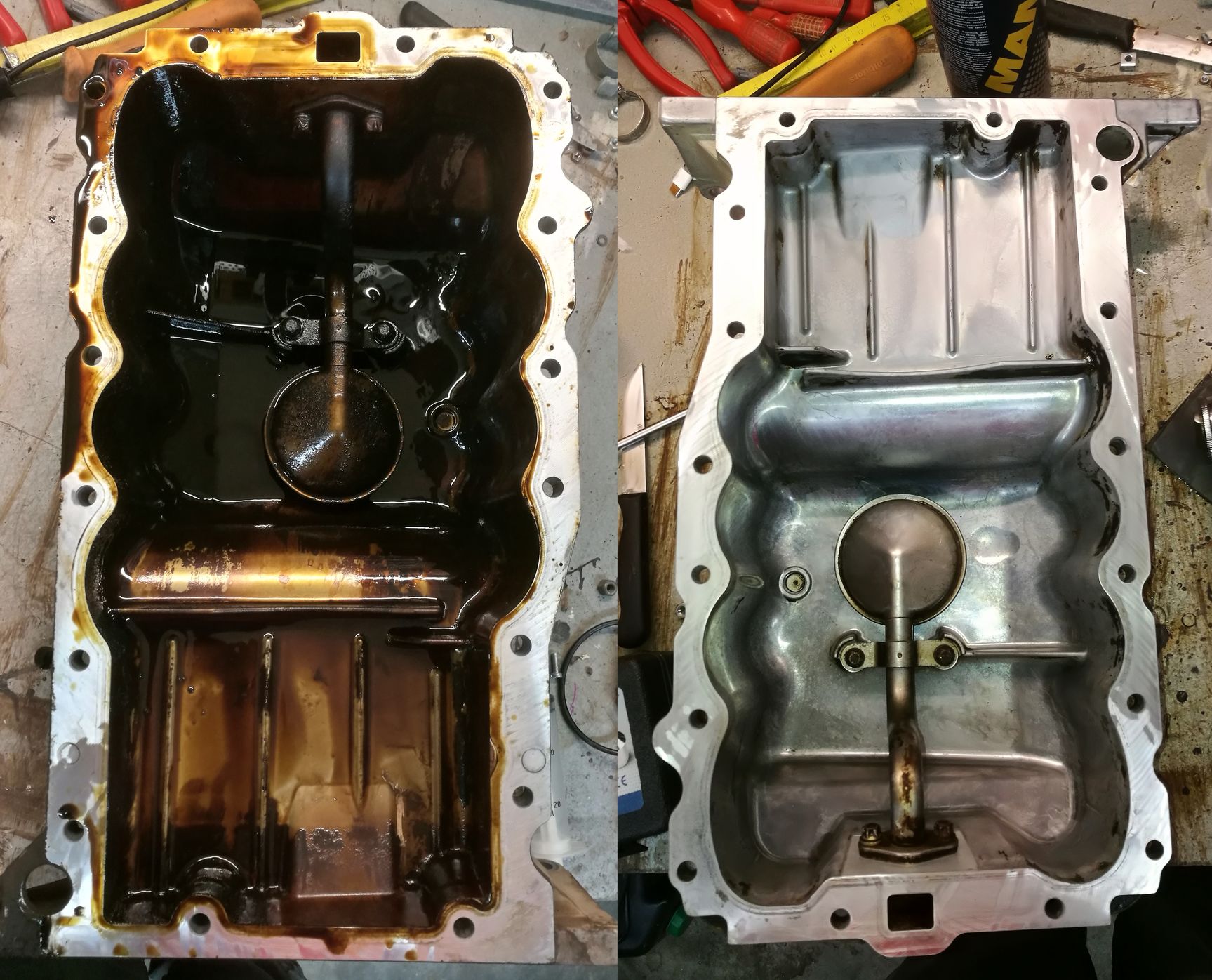

Jó móka volt, minden percét élveztem. Ja nem.
És ugye ilyenkor jön jól, hogy én utólag felraktam a teljes alsó motorburkolatot, amivel ez a motor, sőt a benzinesek nem is jöttek. Így triplán okádás volt kiimádkozni a flexi csőtől a teknőt.
De meg kellett csinálni. Egyfelől, mert hát látszik, másfelől, mert tudni akartam mekkora a sz@r. És nem kicsi sajnos.
Tikakukac
8-kor kezdtem, hajnal 4-kor kerültem ágyba. Mindenki döntse el, hogy az olajak le voltak-e cserélve a szervizben avagy sem.
Illetve:
Motormosót nem mertem betölteni, mert amit a kosárból is kimostam, az pusztulat volt, ha azt bevereti a motor a járatokba halál van. Innentől lemegyünk 10e km-re és majd azokhoz megy 1-1 löket 1-1 új olajszűrővel és aztán másikkal csere.
A biztonság kedvéért az egyik csavar eltörte a kati után a tőcsavart, így alig 4 óra alatt sikerült is átfúrni, csiszolni és felműteni egy másikat hátulról. Aki belevág számoljon vele. Viszont tényleg kegyetlen mit kitakarítottam a blokkból. Tőkék és lánc is örül neki, hidegen sincs becsörgés egy percig sem. De a nyúlt láncot ez már nem hozza vissza, az csere lesz így is.
Ja és igen. Nyomatékkulcs vagy adapter legyen. 8-10-20-40Nm-t kézzel okosba' megoldani elég nehéz. Főleg úgy, hogy csak az olajteknőn van 19+1 csavar.

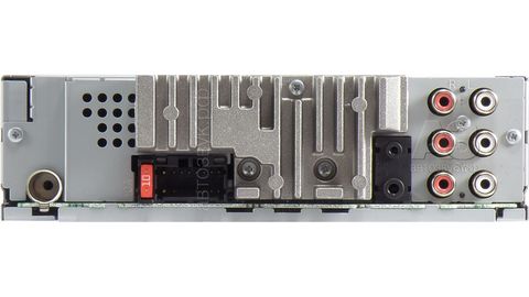

Pár hete boldog tulajdonosa lettem egy 1999-es Opel Astra G Caravan autónak (1.6 16V). Még a gyári CAR300-as magnós rádió van benne.
A kérdésem az hogy mi kell ahhoz hogy ki tudjam cserélni. Egy Pioneer MVH-X580BT-t néztem ki.
Olvasgattam a topikot, meg keresgettem a neten, de nem tiszta teljesen a kép.Jól tudom, hogy ezek kellenek az újhoz?
- 1 ISO átalakító
- 1 Antenna átalakítóIlyen a hátulja a kinézett rádiónak:
Köszi előre is

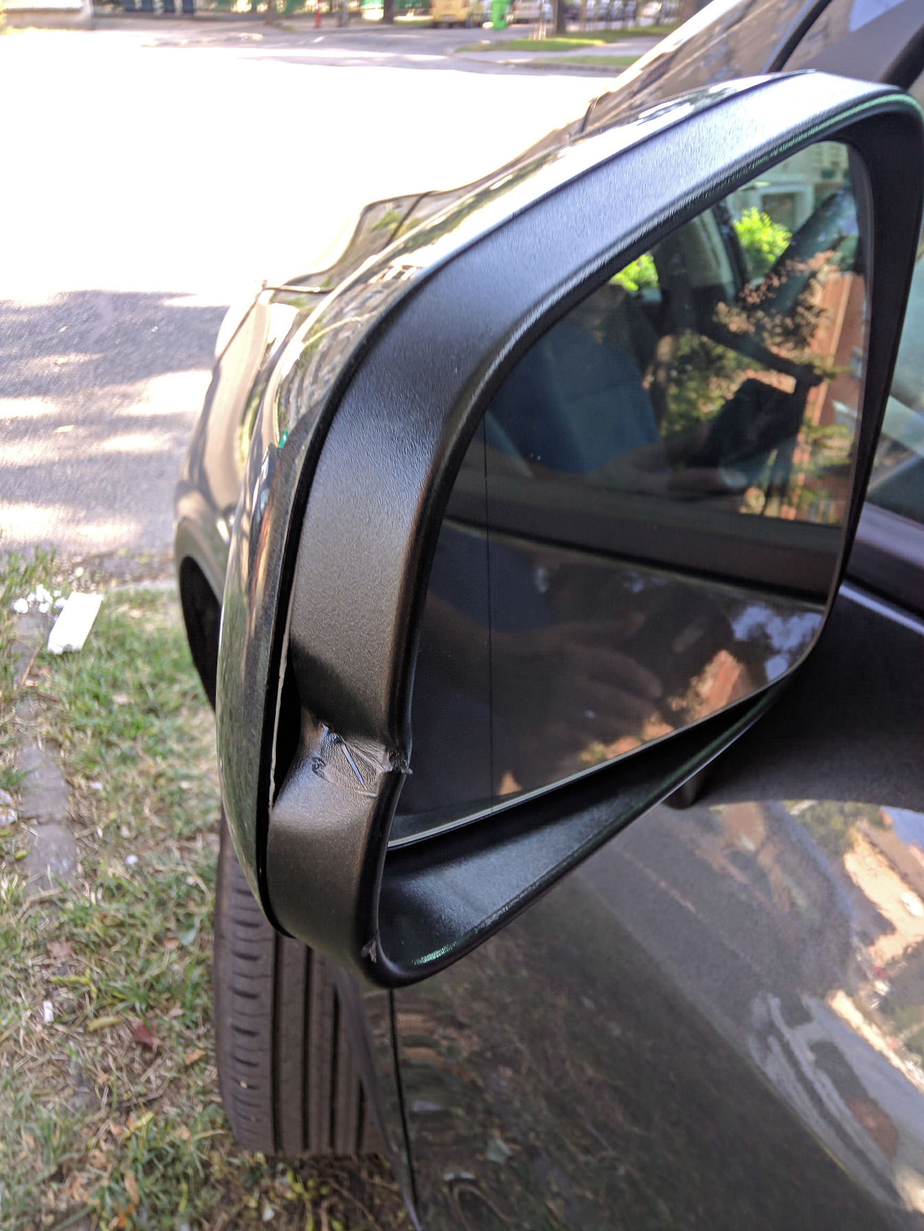

A képről nem derül ki mennyire sérült, ezért talán érdemes megpróbálni hőlégfúvóval megmelegíteni. Nekem a festett középkonzolt sikerült helyreállítanom így (valami barbár nagy lapos csavarhúzóval aláfeszített).
Melegítés közben a műanyaghoz nem szabad hozzányúlni, ha szerencséd van akkor magától visszaáll az eredeti formára. Persze mindez csak akkor megoldás, ha nem törött/repedt el, "csak" benyomódott.Üdv: Laci
