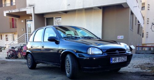

Előző autóm Opel volt, nem tudom, még emlékszik-e valaki innen rám, amikor ide írogattam a nyűgjeimmel.
B Corsa 1.4 90LE X14XE
Első (saját pénzből vett) autóm volt, nagyon szerettem. Két évig hajtottam, terv az volt, hogy el se adom, otthon berakom a pajtába, aztán lassacskán amit rá tudok szánni - megmarad youngtimernek. Aztán jött egy másik autó, épp akkor nem volt pénz így ment. Mai napig sajnálom (fél év múlva lett volna lehetőség visszavásárolni, de mindegy, akkora az új tulaj már lelakta). Korához képest jó állapotban volt, rozsda is minimális, felületen az is csak utolsó tavasszal jött ki (aztán májusban ment). Merev futómű miatt jó volt hegyi kanyargós utakat járni, ez nincs meg a Golfban, hiányzik is
Itt egy kép róla.
