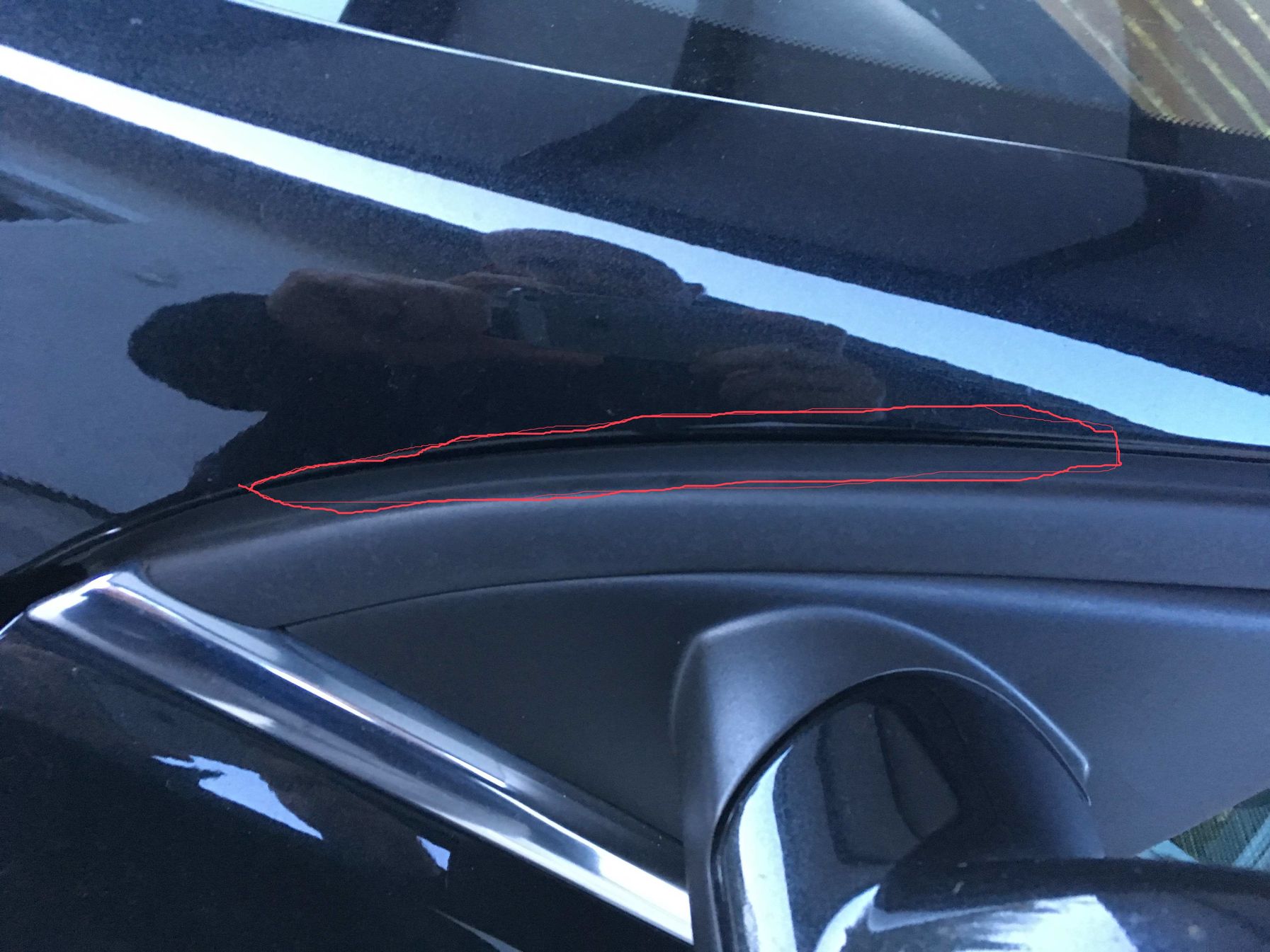

Na most teszteltem egy kicsit. Leragasztottam a kritikusnak vélt részeket, de az eredmény nem egyértelmű. Telefonnal mérve kb 0,5dB különbség volt átlagban. ( 69,3-70,4 vs 69,2-71,1)Szubjektíven viszont nem nagyon volt különbség.
Egyre inkább kezdek arra gyanakodni, hogy a kerék surrogása az amit részben szélzajnak gondoltoam.
Dunlop Sport maxx 245/45 R18 van az autón és a véleményeket olvasgatva többen is panaszkodnak a zajszintre, annak ellenére hogy gyárilag 70dB-re van specifikálva a gumi. -

"Autópályán 140 körül (vagy picit felette) lassan már csak rallis átbeszélővel tudunk az asszonnyal kommunikálni.
. Mondjuk ott már az 1.4 felszállási engedélyt kér 5 ezres körüli fordulaton."Ezt írta beg, erre írtam, hogy olyan fordulaton valóban a motor lesz jó eséllyel a leghangosabb.
De mellette biztosan van jelentös szél, és gördülési zaj, nem vitatom.Amiatt lehet érdekes a saját tömeg növekedés, hogy több jellemzöre is hatással van, a fogyasztás és a menetteljesítmény pedig ugyancsak kritikus tényezö szokott lenni a userek többségénél.

Nem motor van. Azért a gumit-szelet és motort el tudod különíteni. Egyértelműen pehely a kocsi, az a gond. Már az utastér is baromi sokat hozott. Csomagtartó fedélen pedig köbö olyan, mintha egy luxusautót csuknál le. És került 3k-ba köbö a mutatvány.
Nem kell autót mérni, pontosan tudom grammra mennyi egy szigetelőlap, abból megvan hány darab ment bele és kész is

G Astra az elképzelhetö, hogy valóban kevésbé szigetelt, bár azért a C Vekker is fényévekre van egy prémium/ nagyobb kategóriás kibélelt limuzin szintjétöl, de ezek szerint akkor oda már fejlödött a bélelés.
@Tikakukac:
Elképzelhetö, hogy a fö zajforrás - ahogy beg is írta - ott inkább a Motor lesz, 140-50-nél már a G OPC is méltatlanul sokat forgott pályázáskor, annál az volt a legnagyobb zajforrás.Mértél elötte/ utána saját tömeget, kiváncsi lennék mennyivel dobta meg az extra zaj/rezgéscsillapítás?

Melyik típus ennyire hangos?
Mi pont tegnap jöttünk vissza Németországba, és a C Vectra pl. 140-150-nél még nem hangos annyira, hogy zavarja akár a rádióhallgatást, akár a normál beszélgetést.(Amúgy meg annyival kell menni, hogy asszony már ne beszélgetni akarjon, hanem magában imádkozni a majrévasat szorongatva, és meg is van oldva.
