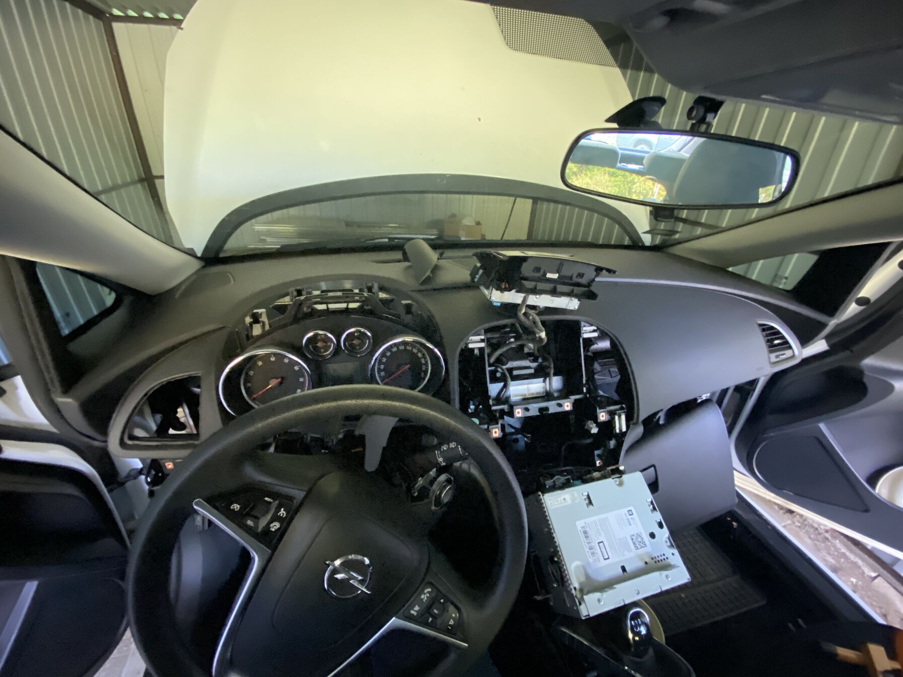

Ma beszéltem márkaszervizzel BCM modul kapcsán. Röviden arról tájékoztattak, hogy keressek bontóban és ha van eszköz akkor felprogramozzák, mert ilyen modult már nem gyártanak.
Kérdezném költőien, hogy a minőségbiztosítási rendszerek aranykorában hogy van az, hogy egy 2 éve újonnan megvásárolható autóhoz nincs alkatrész, csak bontóból?
Még jó, hogy az autóipari minőségbiztosítási szabvány (IATF) például gyártási idő + 15 évig kér mindent megőrizni, de ezek szerint szinte hót feleslegesen. -

Na, megvan a hiba, gratulálok is érte magamnak...
Karosszériavezérlő modul (BCM) ázott be, nincs kommunikáció már vele, ezért nem indul az autó.
Tudtok esetleg olyat, aki így (kommunikáció nélküli BCM esetén) tud segíteni csere/felprogramozás kapcsán? Gondolom ebben van az immo is...Ad2: javaslom minden Astra tulajnak, hogy vigyázzon rá. Csodálatos módon jobb láb mellett van a modul külön szigetelés vagy elválasztás nélkül. Télen havas lábbal tökéletesen tönkre lehet tenni
M3aN
Mai update: az autó magától már nem csinál semmit, ellenben akkor sem ha én arra kérem.
Míg tegnap ment a vészvillogó, duda és a reflektor azonnal ahogy az akkusaru felkerült, ma már nem mennek ezek, viszont így nincs index, ajtózárás, stb sem.
Rádugtuk gépre, dobott 20+ reléhibát (ajtó, csomagtér, világítás, stb), amit törölni is tudtunk de utána 10+ visszajött. Ami érdekes, hogy nincs check engine se egyéb hiba.
Várok hogy száradjon a napon még ma. Holnap délután újra próba, és ha marad így akkor hétfőn márkaszerviz. Gondolom ott annyit tudnak csinálni hogy szintén géppel megnézik + kimérik a hibát és cserélik a rossz reléket/biztosítékokat. -

Opel Astra J: klímát akartam ma tisztítani, de rossz volt a spray és hab helyett folyadék jött belőle. Mire észrevettem már belement a bal szélső szellőzőbe a hosszú tisztítócsővel egy kevés.
Eltelt 10 perc, az autó elkezdett riasztani, majd villogni, ECU hibát dobott, műszerfal sötét volt, vészvillógó ment, stb. Indulni indult, csak a mutatók nem mozdultak. Eltelt megint 10 perc, a műszerfal visszatért, de a lámpák villogtak, stb. Újabb 20 perc után folyamatosan szólt a kürt (és mindaddig szól is amíg az akkuról a saru le nem kerül).
Gondolom befolyt a cucc valahova, ahol kavart okozott.
Szétbontottam a fél műszerfalat és páramentesítővel segítek neki száradni. [kép]
Van ilyenről tapasztalat? Vidítsatok fel, hogy nem kell a fél autót kicserélni vagy az egészet felgyújtani... -
