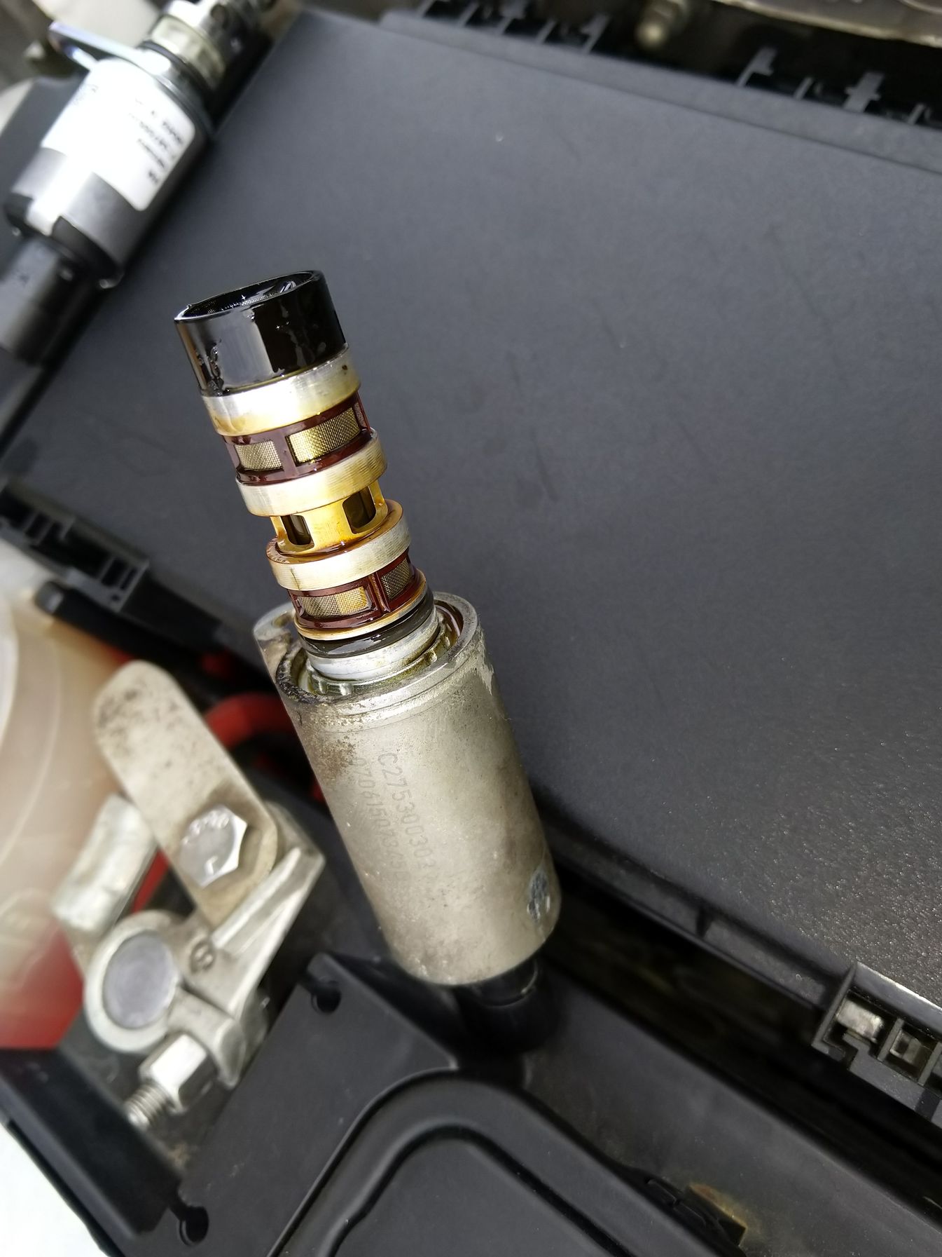

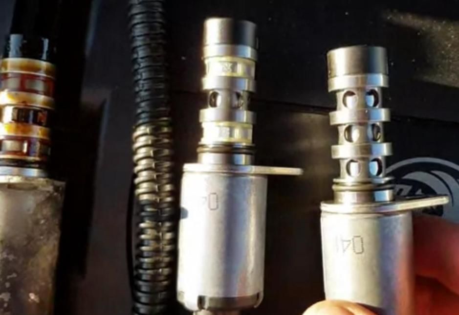

speedernet
athomi
#86181

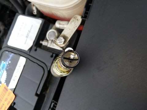

Jogos a felvetés. Amiket mutogatnak hogyel van fordulva aszűrő ott téglalap alakúak a lyukak és ha ott úgy fordul hogy a téglalap közepére kerül a szűrő elválasztása akkor nyilván nem tud annyi olaj kiáramlani.
De amikre kicserélik azokon furatok vannak.
Nem lehet hogy ez lett a módosítás?
Így akárhova fordul teljesen sosem fogja el zárni mert mindig van több szabad furat is.
Ettől függetlenül értem én azt hogy ha nem kell rá akkor miérr kockáztassunk de akkor miért van rajta ha nincs semmi szerepe?
Valamit biztosan szűr.... -

Ha nincs szerepe a szűrőknek, akkor miért jó hogy szűrőstől szereled be azt a szolenoid szelepet, amin a szűrők el tudnak fordulni, ezzel esetlegesen akadályozva az olaj megfelelő áramlását?

#86176
Ha tudja a gyár aki ezt le gyártja hogy ilyen problámák voltak akkor miért csinálna olyan alkatrészt ami ugyan úgy hibás :-D

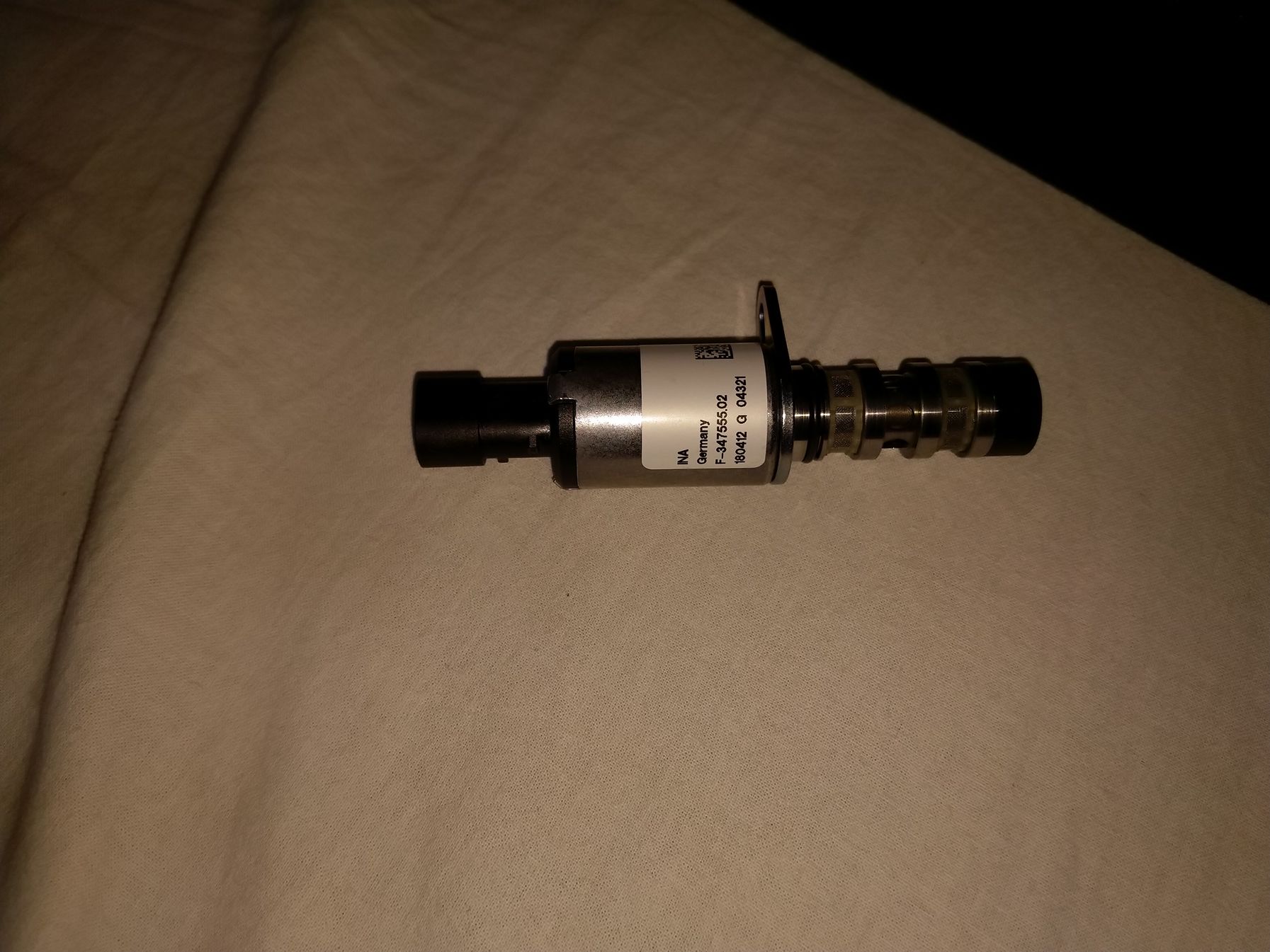

ricsi8800gt
Be tettem az újat és érezhetően jobban húz az autó,eddig 3.ban mindig meg torpant de most nem,szépen húz,Majd ha ki hűl a motor akkor leszek kíváncsi az első indittásnál hogy lesz e traktor hang
speedernet
Beszerelem így ahogy van nem szedek le semmit aztán kiderül mit produkál.
Amúgy azt mondta a srác a telefonba hogy INA az is amit gyáriként árulnak csak az gyári opeles dobozba van ez meg INA dobozban.

speedernet
#86168
Nagyon gyors a reakció idő a Csergőnél, már hívott is egy emberke hogy az nem hibája hogy elfordul.
Úgy van ki alakítva hogy attol az tökéletesen működjön.
Azt is hozzá tette hogy az összesen elfordul.
Na hogy most ez valóban így van és tényleg nem hibája vagy csak le akart rázni aztmár nem tudom. -

De nem is értem akkor miért ilyen 4 helyen elválasztott szűrőt tesznek rá?
A vadi újon is olyan van.
Olyan jött nekem is mint a képen a középső.
Próbáltam úgy tekergetni hogy legkevésbé zérják el a furatokat.
Talán jó lesz -
ricsi8800gt
mohabá 007
#86160
Igen így van,egy szűrő nélkülit tesz vissza.Állitolag az új szelepeken már nem fordul el a szűrő,nekem ma jön meg majd megnèzem rajta
mohabá 007

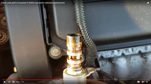

ricsi8800gt
#86155
Mivel a szűrők el vannak fordulva, részben lezárják az olaj útját, ezért a vezérlés állítása nem megfelelő a terheléshez képest.Dobta is a hibakódot.
P0014 = B' (kipufogó) vezérműtengely állító (szolenoid szelep) - vezérlésidőzítés túl előre van állítva, működési hiba. (1.hengersor)
[kép] A szűrőt kiszedi,és így nincs ami az olaj áramlását korlátozza. -

Értem én ezt de nem arrol volt szó hogy csak a gyári szűrők voltak hibásak és az ujabbakon már meg oldódott a dolog?
Amire figyelmes lettem hogy a második linkben a képeken lévő szelepek nyílásai téglalap alakúak, az enyémen furatok vannak.
Nem lehet hogy ez volt a modosítás? És így több helyen tud ki jönni az olaj amit nem zavarnak a szűrők?
Nem szívesen barmolnám szét az új szelepeket de cáfolj/cáfoljatok meg és lepattintom beszerelés elött. -

Köszi ez nagy help,akkor érdemes a szűröket el távolítani.Amikor a kipufogó felőli oldalról beszélünk az lényegében a kipufogó leömlő felőli rész nem ? -

Ha meg jön nekem le fotozom én is hogy az milyen lesz

Hétfőn rendeltem 14 óra környékén és kedden 9-10 között át is vettem.

Azon gondolkodám hogyle kéne venni azokat a szűrőket róla ne forogjanak össze vissza mert akkor ugyan ott leszek mint a gyárival csak az megint olyan hogy új de már manipulálni kell vele... -
