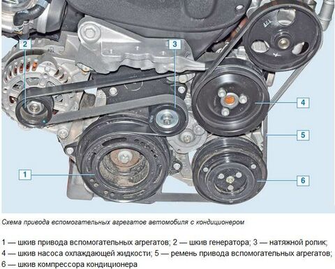

Értelek. Akkor össze kevertem, igazábol laikusként azt tudtam hogy miket hajt a hosszbordás, de most hogy melyik melyik az isten tudja. 😀
Azért írtam 16XERt mert ha F16D4 et írok akkor nem válaszol senki mert ritkán tudják mi az. 😀
De amúgy igazábol elvileg csak a körítés más a maga a motor ugyan az ha jól tudom.
Na de a lényeg hogy az a keskenyebb szíj belseje rozsda poros és az adja a hangot az fix.
Na és a szervó szíjat mi feszíti?
Mert ott nem átni semmit ami erre alkalmas lenne. -

Jobban szeműgyre vettem a szíjat. A szervó szvattyú szíjtárcsája konkrétan úgy néz ki mintha rozsdás lenne.
Rozsda színű finom por van a szíj belső felén.
A hang is onnan jön.
Lehet hogy a poron nem tapad megfelelően a szíj.
Ugye ez a keskenyebb kicsi kerületü szíj.
A klíma kompresszorrol hajtja a szervó szivattyút.
A szélesebb szíj ami a főbb dolgokat hajtja az teljesen épnek tűnik. -

Nem tudom pontosan.
Keresgettem a neten és elvileg gőrgő.
De igazából így már ugyan mind1 mert egyiket se tudom itthon manipulálni. 😀
Kia Ceeden pl 1 db csavar.
De akkor ez bonyolúltabb.
Veszettűl nyekeg a szíj és első körben egy feszítéssel akartam próbálkozni.
Esetleg valami ötlet a nyekegés meg szüntetésére?
Fék tisztítóval át fújtam a tárcsákat, mondom hátha olaj vagy akármi rá folyt és meg csúszik, de nem használt. -
