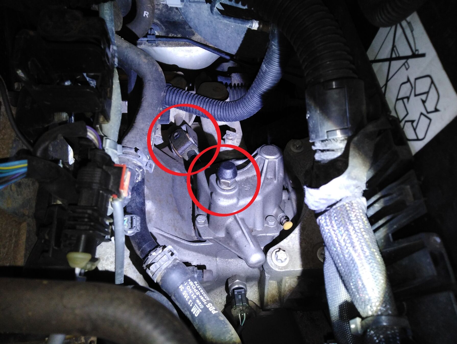

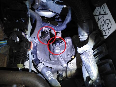

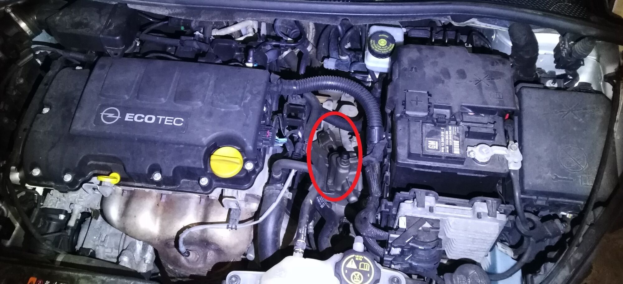

TomTom764534
Két problémám/kérdésem lenne. Az autó egy Opel Corsa E, 2016-os.
1.
Az utastérben kattogó hang hallatszik, de csak miután bemelegedett a motor. A hang olyan mintha egy műanyag ventillátorlapátba valami beleérne. (ez kicsit hülyén fog hangzani, de másodpercenként talán 5-ször hallani)
Az intenzitása állandó - nem gyorsul, ha nő a fordulatszám.
Gyorsításnál, motorféknél megszűnik a hang.
Ha az utastér fűtését/ventillátorát lekapcsolom, nem szűnik meg.
A motor hűtőventillátora ha áll, akkor is hallani.2.
Csatolok róla két fényképet. A két bekarikázott rész felszíne olajos (olajpárás?). Ebből lehet gond?Előre is köszönöm, ha tudtok segíteni.
