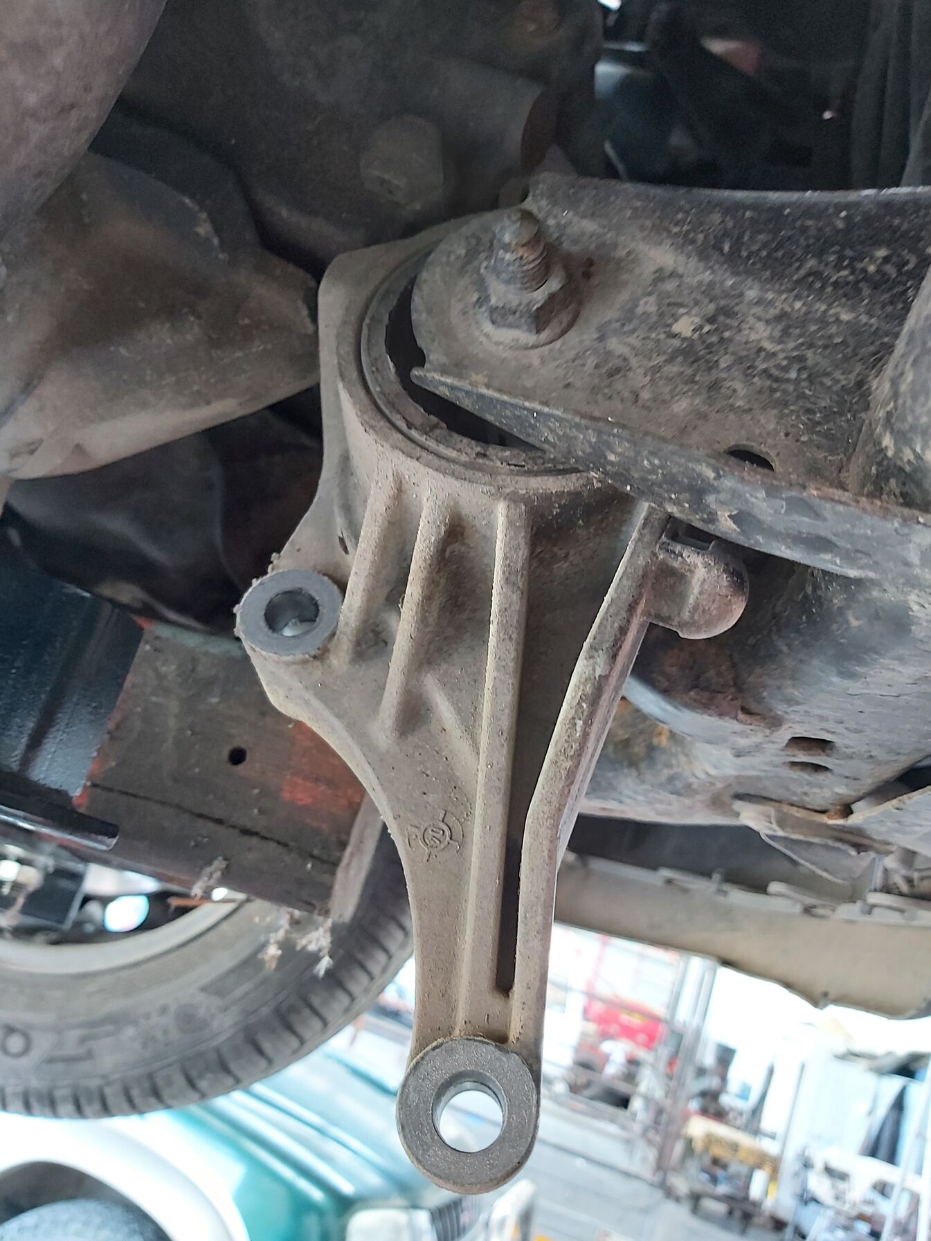

Na kész a Meriva A
Gyújtás kapcsoló betét cserénél széthullott a régi
De ment gyorsanDe az önindító , reggel 9-től délután kettőig tartott az a fél órás művelet
Egyszerűen szűk hely miatt nem akart kijönni
Középső első hátsó "motor tartó bak" és még a váltó tartó bakot is ki kellet oldani
Persze aki nap mint nap ilyet csinál annak biztos fél óra lett volna de nekünk nemUtána gond nélkül indult
