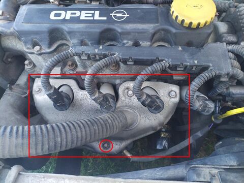

Amúgy ?
T98 1.6
T92 1.6iOlajteknő tömítés
Következő olajcserénél érdemes cserélni, akna kell hozzá, meg nem tudom hogy a kipufogó mennyire van útban lehet azt is bontani kell
Ahogy néztem unix-nál is van emberi áron 2-3e Ft-ért, rendelve is kb ennyi, ha meg van kedvezmény valakinek az ismeretségi körben akkor még olcsóbbra kijön(ahogy néztem van parafa, meg műanyag tömítés jól megkel nézni melyik a jó
Ha már lúd
Érdemes a leeresztő csavar meg a tömítését is cserélni vagy 500Ft -
bul07
cappa72
#95105
Na kerestem kicsit
Találtam másik oldalt ahol van robbantott meg alkatrés számok
Ha minden igaz 2-es számmal jelölt cuccMajd google
De itthoni forrást nem dobott fel
Két külföldi link [link] , [link], nem tudom hogy szállítanak e hozzánkDe én azt tanácsolom hogy szed le magad, pár csavar
Majd vidd el lakatoshoz körbe vágja és egy lemezel pótolja és meg is van oldva 1000Ft-ból, de ha van ismeretségi körödben akinek van porbeles vagy ív hegesztője ő is megtudja csinálniVagy tényleg vegyél két nagy alátétet és azzal old meg, csavar ki alul felül alátét és csavar meghúz és az majd fogja a lemezt
Vagy vegyél egy nagy alátétet, csavar ki alátét azon részét ahol érintkezik a lemezel lekened pillanatragasztóval, majd be a csavar hogy pozícióba álljon meghúz hagyni megszáradni, majd kiszedni a lemezt és elvinni hegesztőhöz hogy az alátétet hegessze hozzá a lemezhez, a pillanatragasztós rész azért kell hogy biztos hogy lyukon legyen a lyuk -
bul07
cappa72
#95102
Linkelni akartam neked a opel.7zap.com oldalt hogy keresd ki ott
De nem megy az oldal
Másnál megy az oldal?
Amúgy ha adott kocsi adatai megadtad volna segíthettünk volna kikeresni
Amúgy ideglenes megoldásként két nagyobb alátét megoldhatja a rezonanciát, alá és felé így megtartaná
Meleg motornál próbáld kiszedni a csavart -
Keresek egy alkatrészt, és mivel nem vagyok hozzáértő, fogalmam sincs, milyen néven kellene keresni...
A jelenség az, hogy motorfék használatakor (ez eléggé jellemző rám...), ~2k RPM alatt egy kicsivel rezonáló hang jön. Egy jó ideig eltartott, mire rájöttem, hogy honnan jön a zaj. Alapvetően senki nem jött rá - sem az autószerelő, sem a karosszéria lakatos. Mindenki csak a gyorsan elvégezhető feladatokat akarja megcsinálni érzésem szerint... na szóval.
A kipufogó feletti részen van egy lemez, amiből megy egy csonk a levegőszűrő-ház (?) felé. Ennek a lemeznek az alsó részén lévő egyetlen csavar mellett szétrohadt a lemez, és mivel így már mozgásképes, ezért 1975-ös fordulaton rezonál. Ezt nagyon szépen lehet hallani, és rohadtul idegesítő.
Tehát ez az; pirossal körrel a rohadásnak indult rész, téglalappal a lemez alkatrész.
