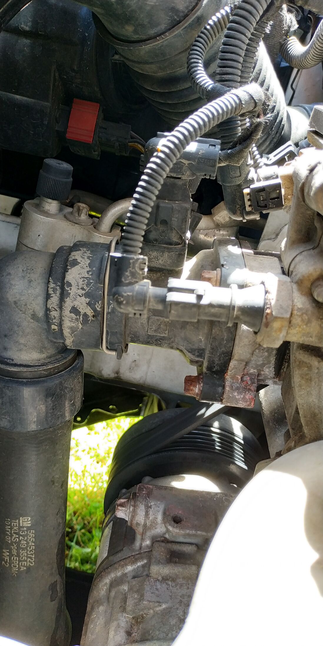

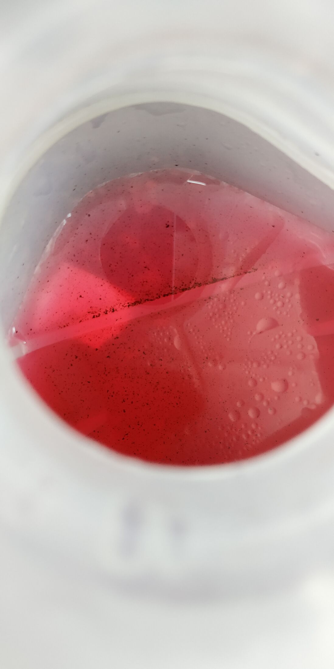

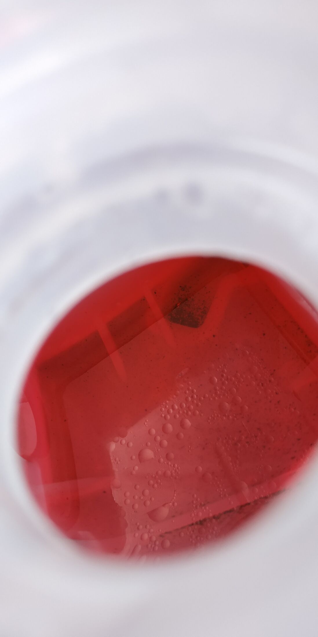

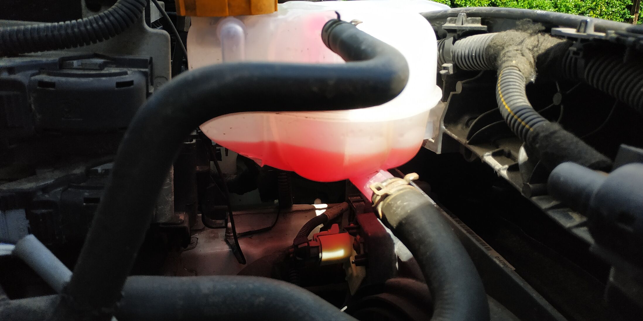

Jó estét!
04.08-án lett a gyári, már dzsuvás kiegyenlítőtartály kicserélve a hűtővízzel együtt, elvileg teljes átmosással.
Azóta talán 1000-1500 km-t mentem, 70% autópályán, 4000 rpm/130 kmh.
De most megint koszos és a szinttel sem vagyok elégedett.
Következő alkalommal az összes vízcsövet is cseréltetem. Jól sejtem, hogy amiatt lehet koszos?
Illetve ismét termosztátcsere vár rám?? Éppen hogy könnyezik. 4 éve kb 40 ezer km-rel ezelőtt cserélték...
2011 Corsa D A14XER (132000 km)
