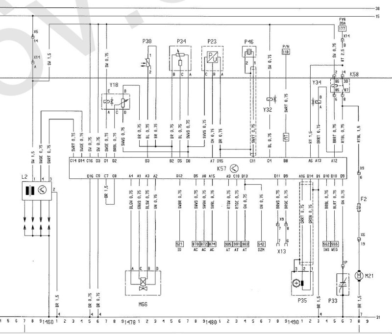

Nem , ha MAP lenne rossz akkor is adná a hibajelet.
Hibajel nélkül ezeket kéne átnézni (esetleg cserélni):
-Levegő szűrő
-Benzin szűrő
-Benzin nyomást v. injektor szórási képet (0,75bar) megnézni alapjáraton gázadásra.
-Valahol nem szív fals levegőt (gázadásra) esetleg valamelyik vákuum tömlő szakadt-lyukas.
-Tanksapka levételnél nem cuppan(?) EVAP rendszer Y34 szelep átvizsgálása(dugulás)
nem kap levegőt a tartály! Én erre gyanakszom (tank sapka nélkül csinálj egy karikát és egyből kiderül
-Ja és, néz rá az ékszíj tárcsánál a P35 szenzorra és a kerekére nem e sérült mechanikailag. -

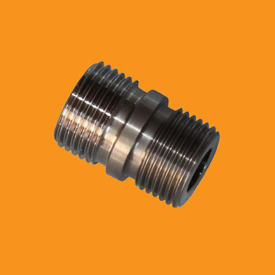

Az a probléma hogy az F astra olajszűrőjében nincs "Visszaáramlás gátló szelep" se "Megkerülő szelep".
Terveim közé tartozik az 5W40-es olaj feltöltéssel egyidejűleg egy olajszűrő adapter [(M18x1,5- 3/4-16 UNF)] és egy [Mann W712/52-es szűrő beszerelése.] Mi a véleményed, megérné? -
