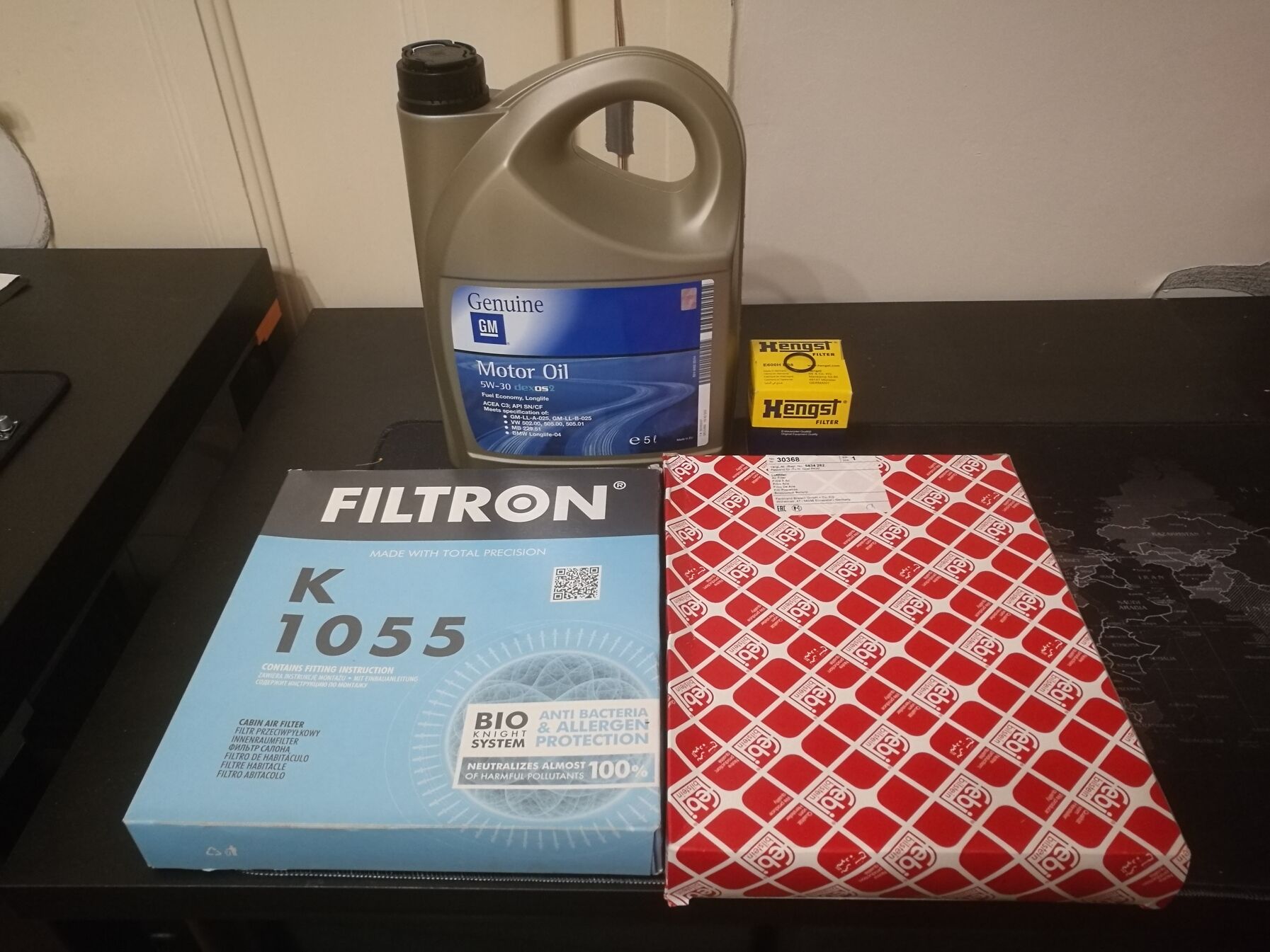

Üzemeltetési költségek margójára. Mennyiből van meg egy G/H 1.4 szívó sima kis szervizelése anyagból, ha nem feltétlen cél, hogy tényleg mindenből a legolcsóbb legyen, hanem ügyesen lavírozunk a dolgok között?
Nos, 10800Ft. Ez szerintem egy páros vacsora ára egy közepes étteremben egy borral. És ezt a nagy átlagnak évente egyszer kell kiraknia. Szóval aki ezt is sokallja...
Ebben benne van egy:
-GM olaj, marad is 1 liter ha enne a motor egy kicsit
-új tömítőgyűrű leeresztőcsavarhoz
-gyári Hengst olajszűrő
-Filtron pollenszűrő
-Febi légszűrőA poén, hogy a spray wax, bogároldó, sampon és egyéb kenceficék konkrétan még ennyibe kerültek, sőt

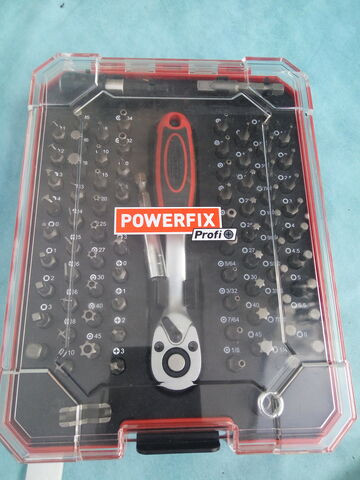

No, találtam melóhelyen megfelelő méretű (T30-as) torx bitet, szóval holnap délután remélem már ki tudom műteni az ECU-t. Aztán talán már jövő héten saját erejéből is képes lesz menni az autó.
