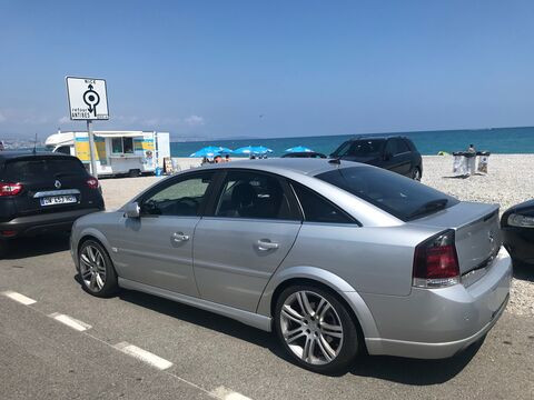

A gépsas ismét bizonyított, 7 nap alatt összesen cirka 2500 km-t csellengtünk vele, végigmentünk Európa második leghosszabb alagútján az Alpokban, sérülések nélkül túlélte az olasz és francia közlekedési káoszt, és végigcsapatta a monacói grand prix nyomvonalát.
Körrekord nem lett, élmények viszont annál több.
