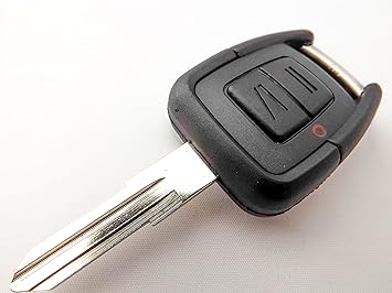

Franc tudja, én itthon szereltem a kulcsot (elem csere + mikrokapcsoló) ilyen ni:
Kb 1 órát volt elem nélkül, utána működött, nem kellett tanítani.

Hol tudnék felprogramoztatni 2 kp-i zár távirányítót G astrához? (nem márkaszervízben, annyit nem ér)
Budapesten, ha lehet.Vettem egy op-comot, semmire nem tudtam használni...

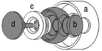

A termosztát akkor rossz, ha
zárt állapotba beragad. (nem nyit) Ilyenkor a hűtővíz hamar felforr.
nyitott állapotba beragad (nem zár) Ilyenkor a hűtővíz nem éri el az üzemi hőfokot.
Neked normálisan működik, de attól cserélheted, de ne várj csodát.Ha a kupak nem zár rendesen, nincs túlnyomás, természetes, hogy kinyomja a hűtővizet.( az lenne furcsa,ha nem nyomná ki)

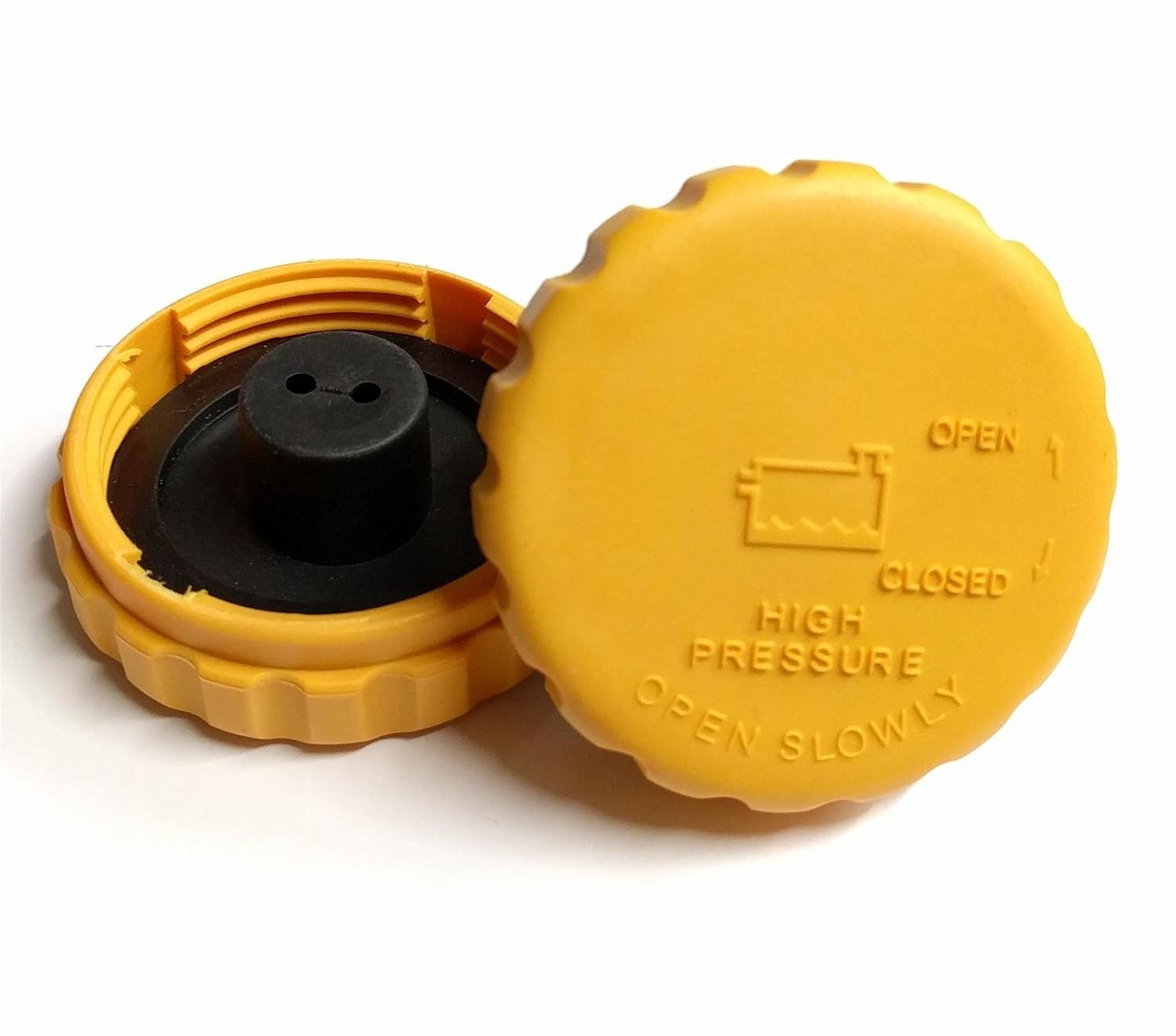

Ma megyek veszek Unixnál egy hűtősapkát, hátha az a baja. Valami 1600 forint a gyárival egyező Vaico 10558681 számú.
Nálam nem nyomja ki csak eltűnik. Kanna víz mindig az autóban, bár most vettem egy adag rendes fagyállót is.
Nálam a termosztát jól működik, a ventilátor 90 fok körül beindul, 92-93 fok fölé a mutató szerint nem megy. -

Igen én is ettől félek hogy csak szarabb lesz.
Rendeltem hűtősaspkát, hátha az a baj. Ártani nem fog.Ami most van, az így néz ki, és minimális erővel át tudok fújni rajta (tehát ha nincs nyomás akkor is picit ereszt) lehet hogy ott megy el gőz formában a víz?...
https://images-na.ssl-images-amazon.com/images/I/61kHAW%2BlLnL._SL1500_.jpgKövetkező szervizeléskor végignézetem mindenhol és a rugós bilincsek helyett majd felrakatok csavarosat ahová lehet.
cszolee79
Tikakukac
#90900
Igen, én is így gondolom. Hűtő tömítő alkalmas lehet erre?
Valakinek van tapasztalata? Árt-e, használ-e ha beleöntöm és úgy marad?Szerintem (mint ahogy a motor vízcső kivezetésénél is volt) valami régi rugós bilincs vagy egyéb öreg cső, csatlakozás lehet, ami elöregedett, és menet közben picit szivárog aztán azonnal el is párolog. Azt megtalálni kb lehetetlen emelő nélkül, tán még azzal is (szervizben nem láttak semmit / nem szóltak).
