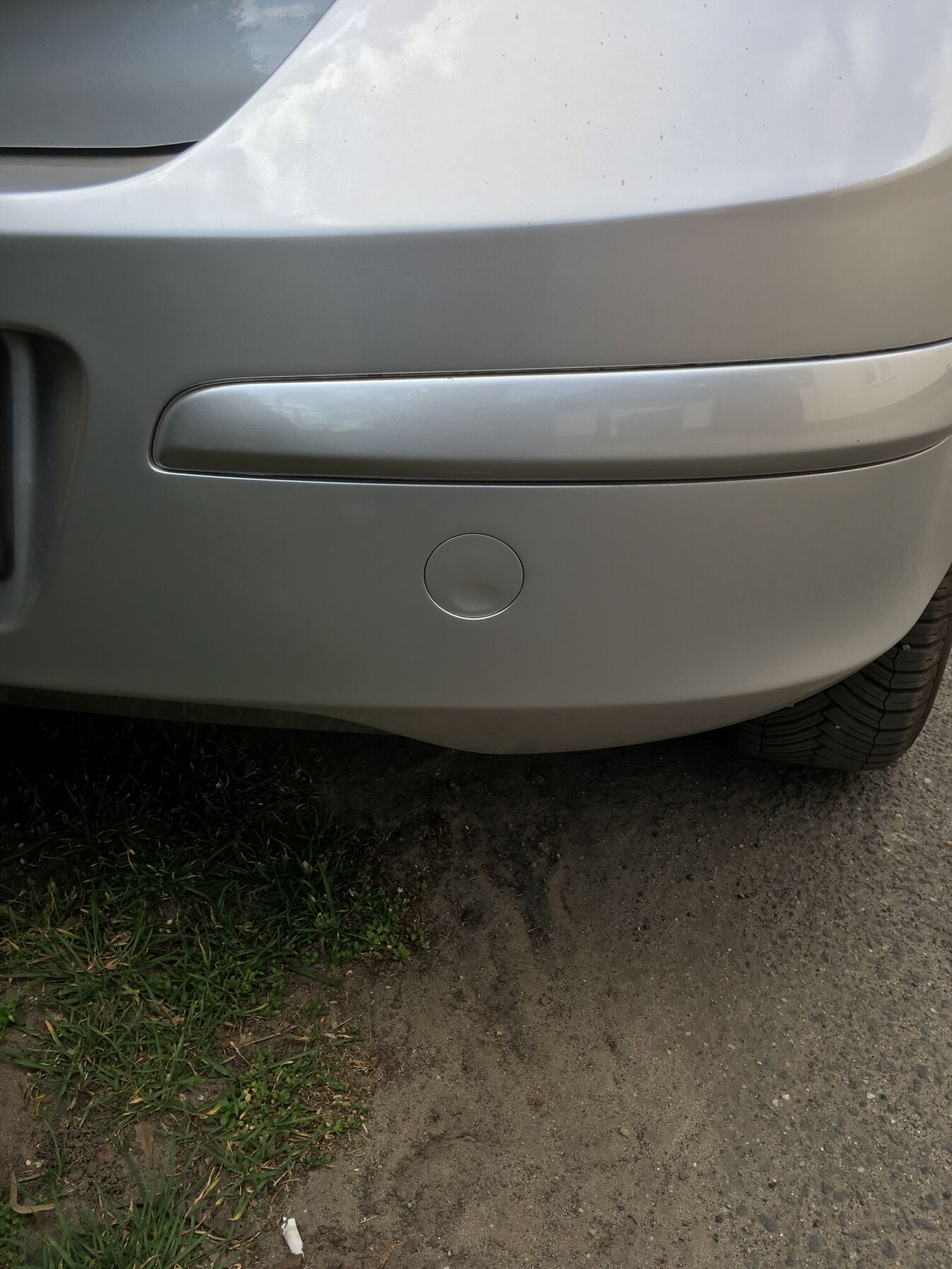

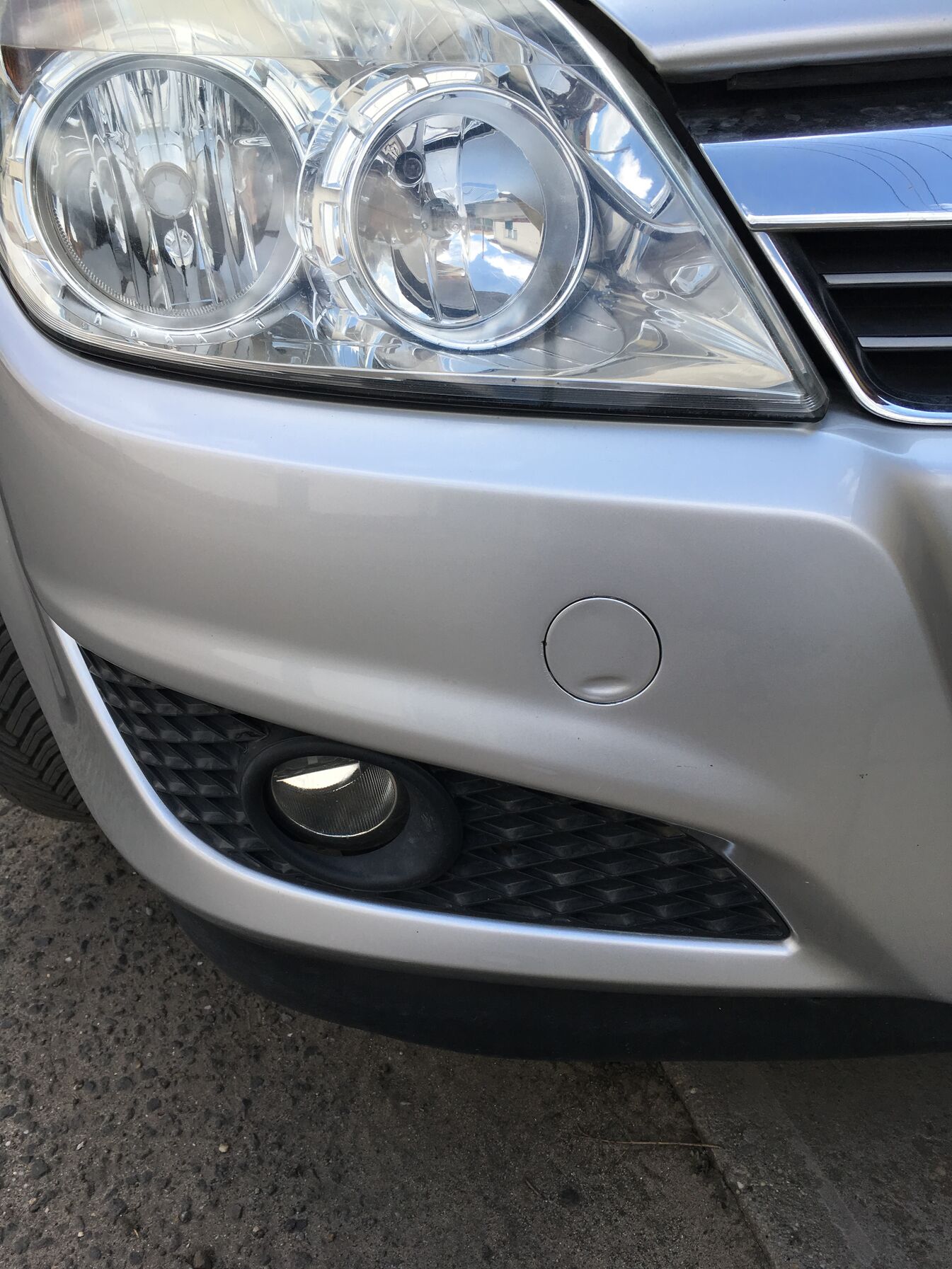

Alvázszám alapján meg kell nézni az autó gyári felszereltségét.
Ha ott nincs fényszórómosó akkor csak a lökős olyan. Ha van akkor pedig a motort cserélném első körben az szokott bedögleni B vectrán nekem is cserélnem kellett mikor megvettem az autót, mert nem működött. -

Nézz alá, pontosabban nyúlj alá.
Nekünk is ott vannak a sapkák, de alá nyúlva simán fel lehet érni jobb elől a nyílásig, nincs ott semmi. Egyébként a szivattyú ebben bal elől a kerék előtt van egész alul, azt kézzel nagyon könnyű kitapintani, de ha lehajolsz, látni is egyből. -

Elvileg úgy igen, ha fel van nyomva a lámpicsek, és meghúzod az ablaktörlö kart ablakmosás irányba, akkor kellene neki is kiemelkednie, és meglocsolnia a fényszórókat.
Esetleg érdemes lehet alálesni a lökösnek, ha bevilágítasz lámpával, akkor talán látszik a csövezés. Illetve elvileg az ablakmosó-tartályon is két szivattyú szokott lenni talán ezeknél, de ebben nem vagyok biztos. Vectrában pl. vezetöoldalon a lökös mögött van a tartály, ha alámászok/emelön van, akkor nagyon szépen látszik.
