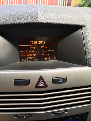

Ha beleszámolod, hogy főleg városban jártam és a nagy melegben állandóan ment a klíma nem is olyan sok.
Tikakukac: Akkor szerintem ez felejtős. -
