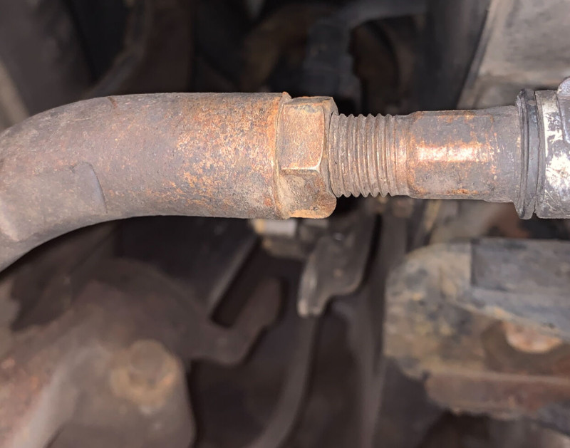

1.5tdci üzemanyagszűrő házában mi lehet ez a nem mágnesezhető szennyeződés
8
kivettem egyben a belső összekötővel együtt
Azt a csavart viszont azóta sem tudtam megmozdítani, pedig két csavarkulcsot rátettem és rajta álltam, ugráltam (lazítási irány is jó, nem ráhúztam
), gondolom izzásig melegítve lejönne. Nem is érdekes már.Mekkora probléma ha volt egy kb negyed deci szervófolyadék a gumiharangban?
22 év és 430k km után...
Másik oldalt nem piszkáltam, biztos ott is van, de a külső összekötő azon az oldalon még feszes, nem bántom amíg "jó".Most egyelőre a belső felén a kormánygépre csak ideiglenesen rögzítettem az új gumiharangot gyorskötözővel, megnézem majd kb 1000km után lesz-e benne valami. (a fémbilincs is rajta van ott készenlétben de csak lazán, még nincs rászorítva, majd azt a végleges rögzítésnél rászorítom)

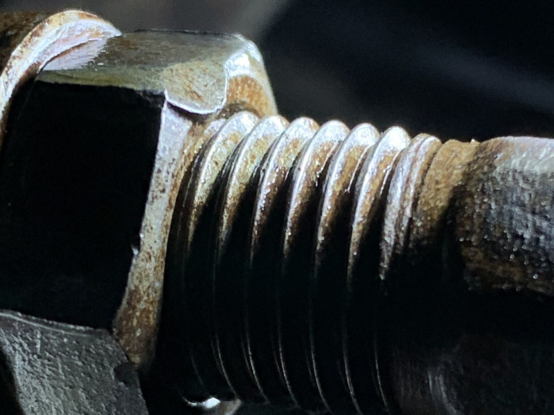

Sajnos nem tudtam leszedni, pedig tegnap óta csavarlazítóban áztattam
Van rajta egy leütés is (nem én voltam, gondolom valamelyik futóműállításnál keletkezett), lehet hogy el is deformálta, bár a menetig nem megy le.
A keréknél szépen kijött a csavar.most az az ötletem, hogy mivel a belső összekötőt is cserélni akarom, ezért ezt a csavart meg a külső összekötőt nem is kell szétválasztanom egymástól, lehúzom vagy levágom a gumiharangot és úgy a belső összekötővel együtt kiszedem a külsőt.
csak vennem kell holnap egy új gumiharangot, mivel ha így egyben szedem ki, akkor lehúzni sem fogom tudni emiatt a rajta ragadt csavar miatt
8
szerintetek ezt az anyát mennyire lesz nehéz megmozdítani?
(körmányösszekötőn van)megoldható házi eszközökkel vagy sokat kell majd vele küzdeni különféle praktikákkal?

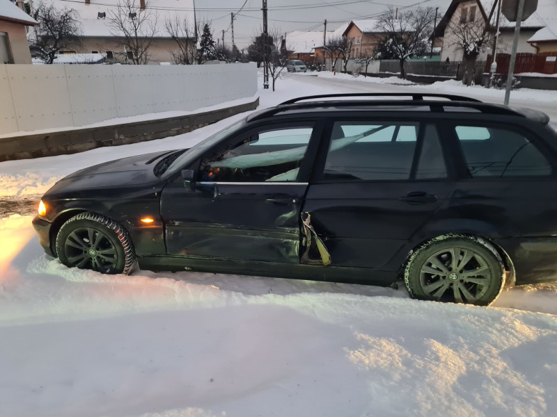

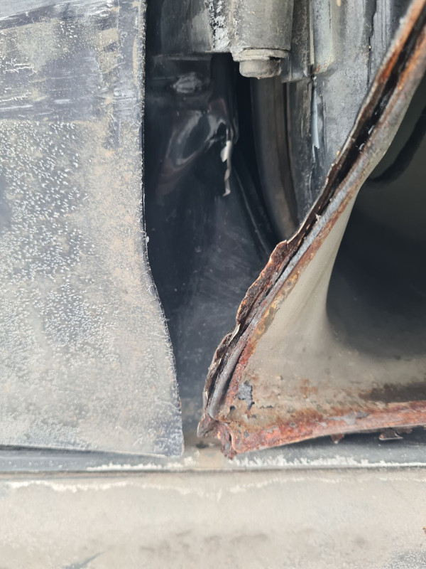

Nagyjából mindent vissza lehet kalapálni, hogy működjön az első ajtó. De gyári állapotúra nyílván nem lehet. Látszódni fog a séülés.
Kérdés, hogy megéri-e fél napig kalapálni 2 új vagy bontott ajtó felszerelése helyett. Ha jól látom, a bal első sárvédőlemez is sérült. -

Sziasztok lenne egy kérdésem javítható lenne a b oszlop nem deformálodot hátsó ajtó rendesen csukodik így is hogy, be nyomta az autó de az első az ki se nyilik

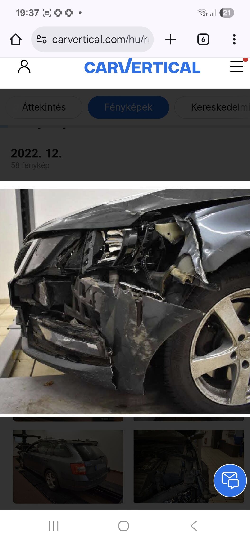

Mai nap belém jöttek Gyálon a csávó nem.adta meg az elsőbbséget stop táblánál reggel az alsó kép a b oszlop
jerry311
Rodzser Mór
#2160
Jaaa, hogy raadasul Nemetorszagban mondtak ra 4-6M javitasi koltseget...
Kepek alapjan szepen megcsinaltak, a hezagokra is figyeltek. tenyleg ugy nez ki, hogy csak a "burkolat" serult.
Ahogy elottem mar mondtak: ha futomu geometrioa jo akkor hajra. -
Rodzser Mór
Én ettől a sérüléstől nem tartanék, ha jó a furóműgeometria.
Viszont az 1,8-as turbómotor és az automataváltó felöl körbeérdeklődnék, van-e ezeknek bajuk. Lassan 190ezer km van az autóban, lehet, hogy a váltó, a turbó , a kettőstömegűlendkerék már javításért kiált. De ez kideríthető. Ehhez egyébként van autóbevizsgálási lehetőség szakemberek által. Megérheti azt a 30-40ezer forint kiadást.

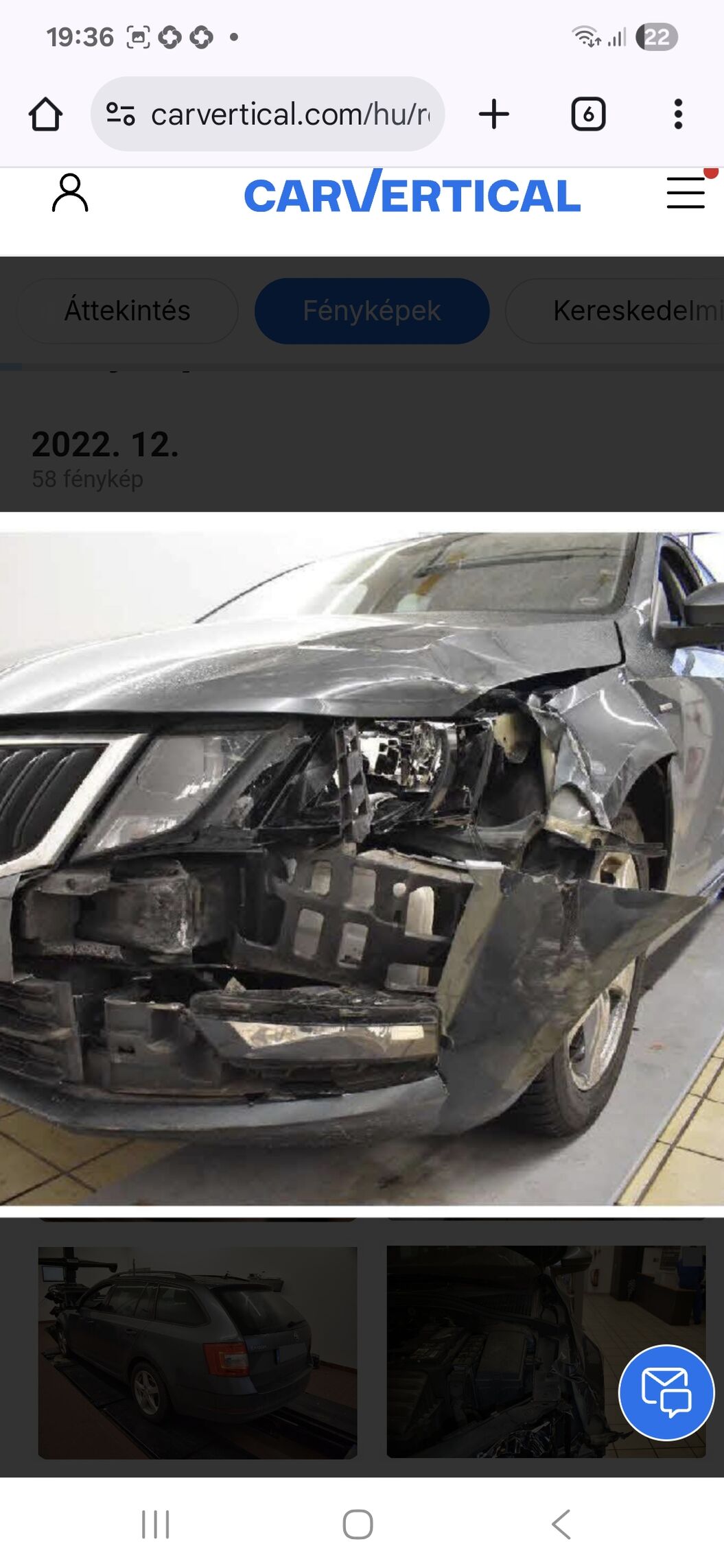

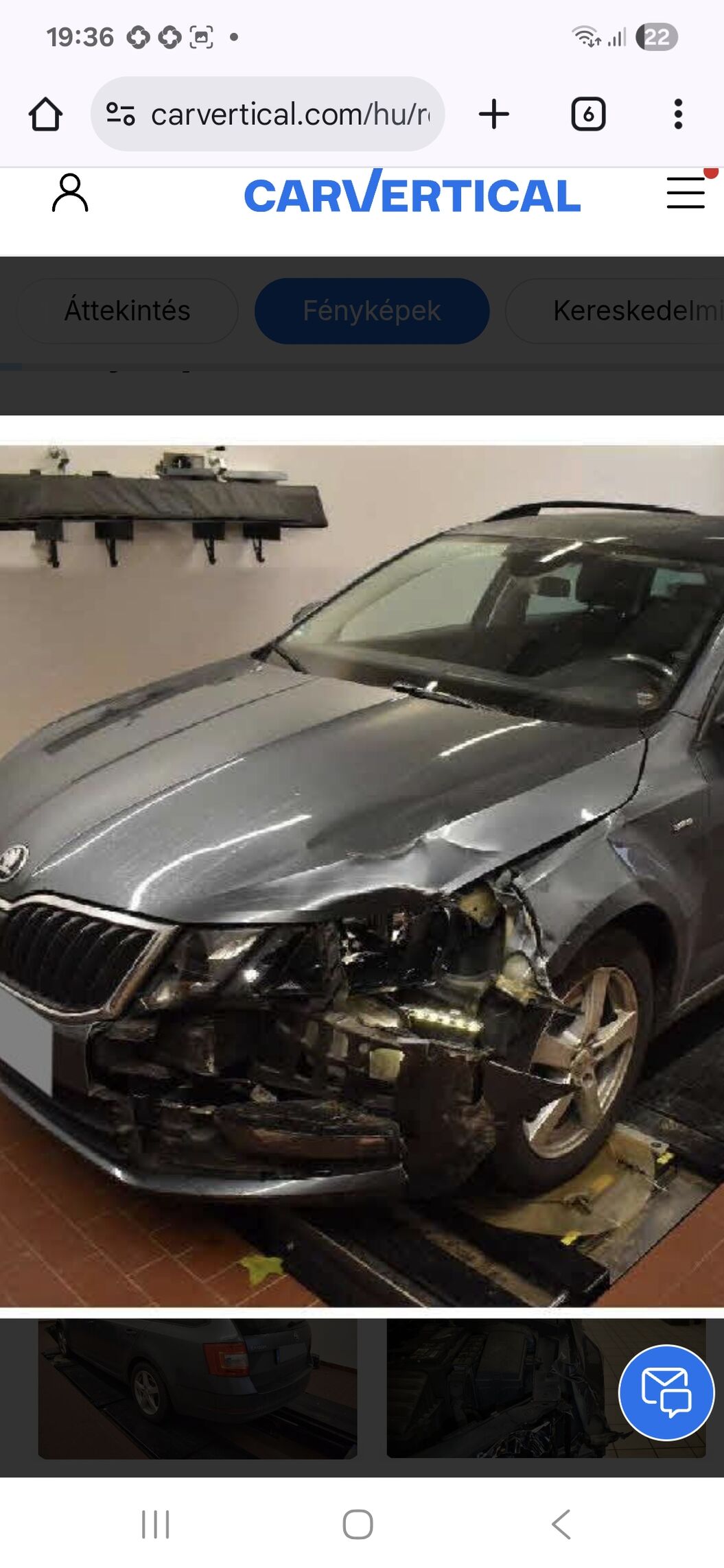

prannk

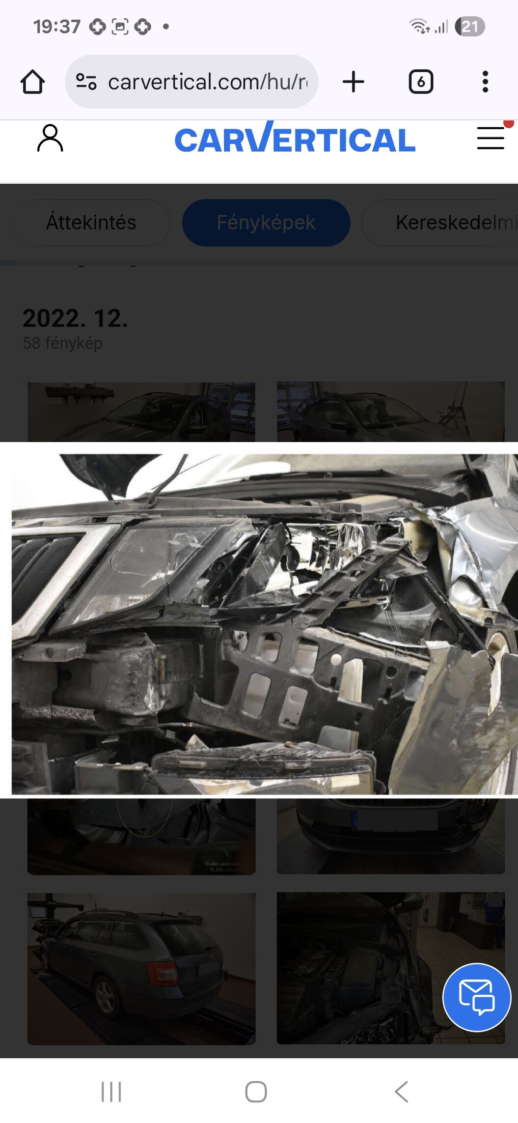

Köszi a válaszokat. Erősen gonsolkodom. Itt a jelentés vannak több képek
jerry311
4-6M az markaszervizben, markaszervizes rezsioraberrel, serult alkatreszt nem javit hanem cserel... Koze nincs a valosaghoz.
Na meg, Carvertical amugy egy fos...
A kepek eleg gyaszos minoseguek, de eselyes, hogy nem volt komoly vaz vagy futomu serules, ahhoz szerintem nem eleg mely egyik karosszeria serules sem. -
Rodzser Mór
Nézd meg ezt a videót a Carverticalról. Más kontextusban fogod látni a ráírt pénzbeli kár nagyságát és a valós állapotokat.
prannk
Rodzser Mór
#2151
Carvertical szerint 4-6 milliós volt a kár. Az aggaszt

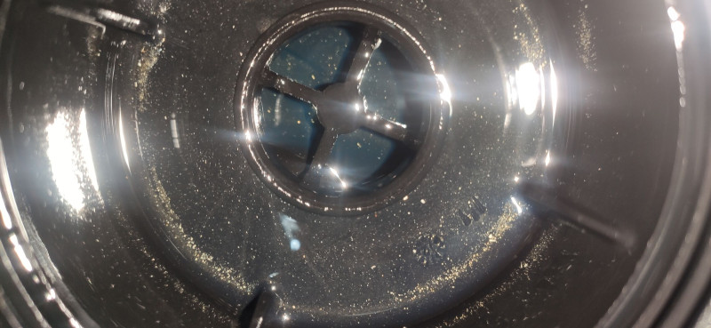

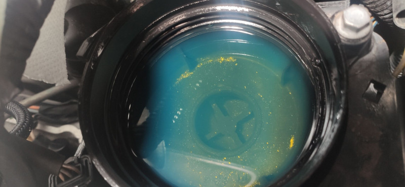

Vannak ilyen szmötyis vizek. De inkább öreg autóknál jellező szerintem, 25 év fölött és ha sokat volt benne a hűtőfolyadék.
ez a G13 ez valami élőt szövet az acél vázban
lényeg idővel szétesik és ráadásul korrozív lesz
10 öblítés, az nem kismiska
amíg tiszta nem jött belőleAz átöblítéshez ioncserélt vizet használtál?
igen meg mindegyik kapott kis fagyállót is ne csak tiszta víz legyen -
Nekem is kéne öblítést, átmosást csinálni, csak még nem tudom, hogy csapvizet vagy ioncserélt vizet használjak erre a célra. Utána már az előírt fagyállót tenném bele. -

A szelep mozgott azt megnéztem, mert láttam kijönni ahogy nyomták a féket. Elvileg akkor van nagyobb fékerő, ha benntartja a rugó ugye.
Eddig be volt szorulva a kar amivel állítódott, szóval eddig is a legnagyobb fékerőt kellett volna átvigye, de gyenge volt, kézzel lehetett forgatni a kereket, járó motornál is teljesen benyomva a fékpedált.
A rugók jók, de nyilván sehova nincs állítva, eddig is össze volt rohadva. Viszont összerohadva pont hogy több féket kellett volna adjon, nem kevesebbet. Ezért nem értem.
jerry311
MasterMark
#2112
Az egyik oldalon van a szabalyzo kar, ami egy rugon keresztul mozgatja a szabalyzo szelepet. A masik oldalon, a fofekhenger felol is van egy rugo, ami ugyanennek a szelepnek a masik oldalan van. Ha a rajzokon az volt, ami a valosagban is, akkor a fofekhenger feloli rugo gyengulese vagy torese okozhatja a kisebb kivezerelt fekerot.
Vagy megszorult a szelep? -
molnarpeter
#2116
MasterMark
jerry311
#2114
Eddig be volt ragadva a kar, szóval egyébként sem a rugótól függőt a nyomás, mivel mindig legnagyobbon kellett volna tartania.
Meg ugye ez terhelésfüggő fékerő-szabályzó szelep, szóval van egy bekötése is a futóműre, hogy mennyire van összeülve. Attól függően változtatja a pontot ahol elveszi a nyomást.
jerry311
MasterMark
#2112
Amilyen rajzokat lattam az alkatreszrol, van benne egy szelep meg 2 rugo. Ha nem vezerel ki eleg feknyomast, akkor arra tipeplek, hogy a fofekhenger feloli rugo lehet torott vagy "faradt". Ennek eredmenye, hogy a szabalyzo oldali rugo aranyaiban erosebb lett = kisebb kivezerelt nyomas.
