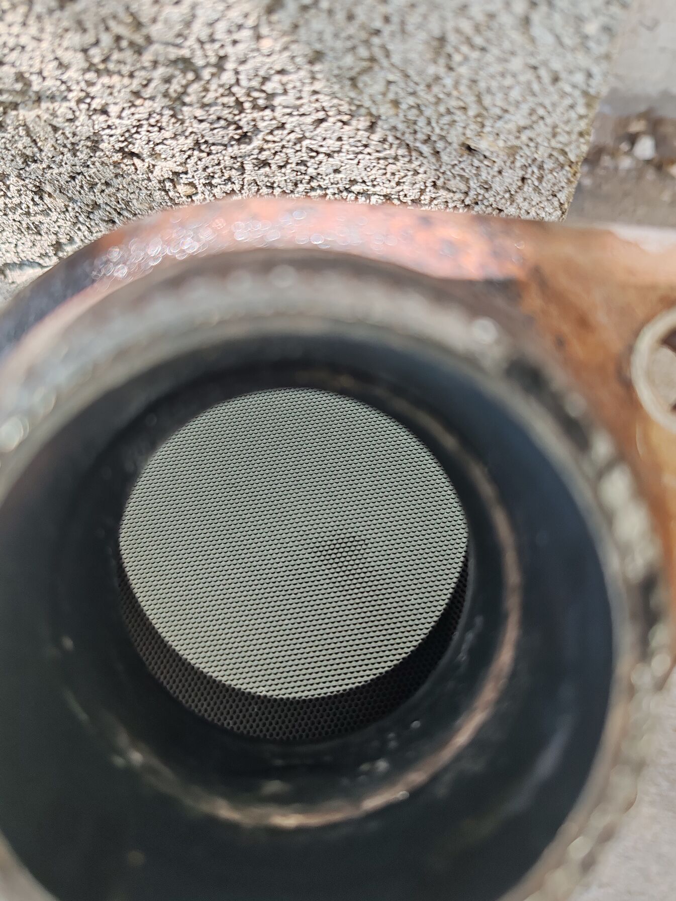

Szívó benzines városi kisautó katalizátorának tisztításával vannak tapasztalataitok?
Működhet, megéri, vagy inkább csere? -
