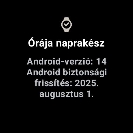

Januári biztonsági javítókészlet érkezett.

Több biztonsági frissítés, hibajavítás valószínűleg nem lesz.

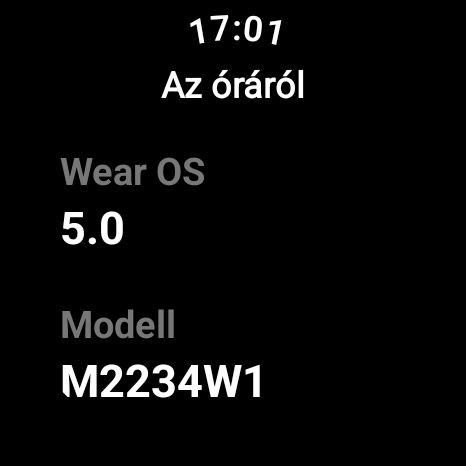

Köszi, már települ is. A végén még nem adom el ezt az órát 👍😊

Wifis órára elérhető a WearOS 5. Ha nem dobja fel a frissítést tapicskoljatok 10-15-ször a kis óra ikonra.
