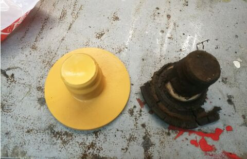

odorgg: Ez annyira semmi anyag, hogy ezt nem szabadna hallanod odabentről.

#89038
Be is feküdtem a szekér alá, és sajna megrágta már az idő vas foga. Bár még egyben van nagyából, de határozottan csere érett, az alsókkal együtt.
Nem rég volt kézifék kötél csere, és látom hogy a tank alatti részen elég szépen lóg, ami menet közben simán csapkodhatja a tankot. A kopogás megjelenését is kb erre datálom. Kábel kötegelővel orvosoltam a problémát, kíváncsi leszek, meg oldódik e ezzel a dolog.
Tikakukac
stickermajom
#89029
Mert milyen csomitartó az?
Saint_: Felső ütköző bak, hátsó.
odorgg: Passz, sok cucc hátul nincs. Hídszilent, 2 bak, rugó, gátló és csók
