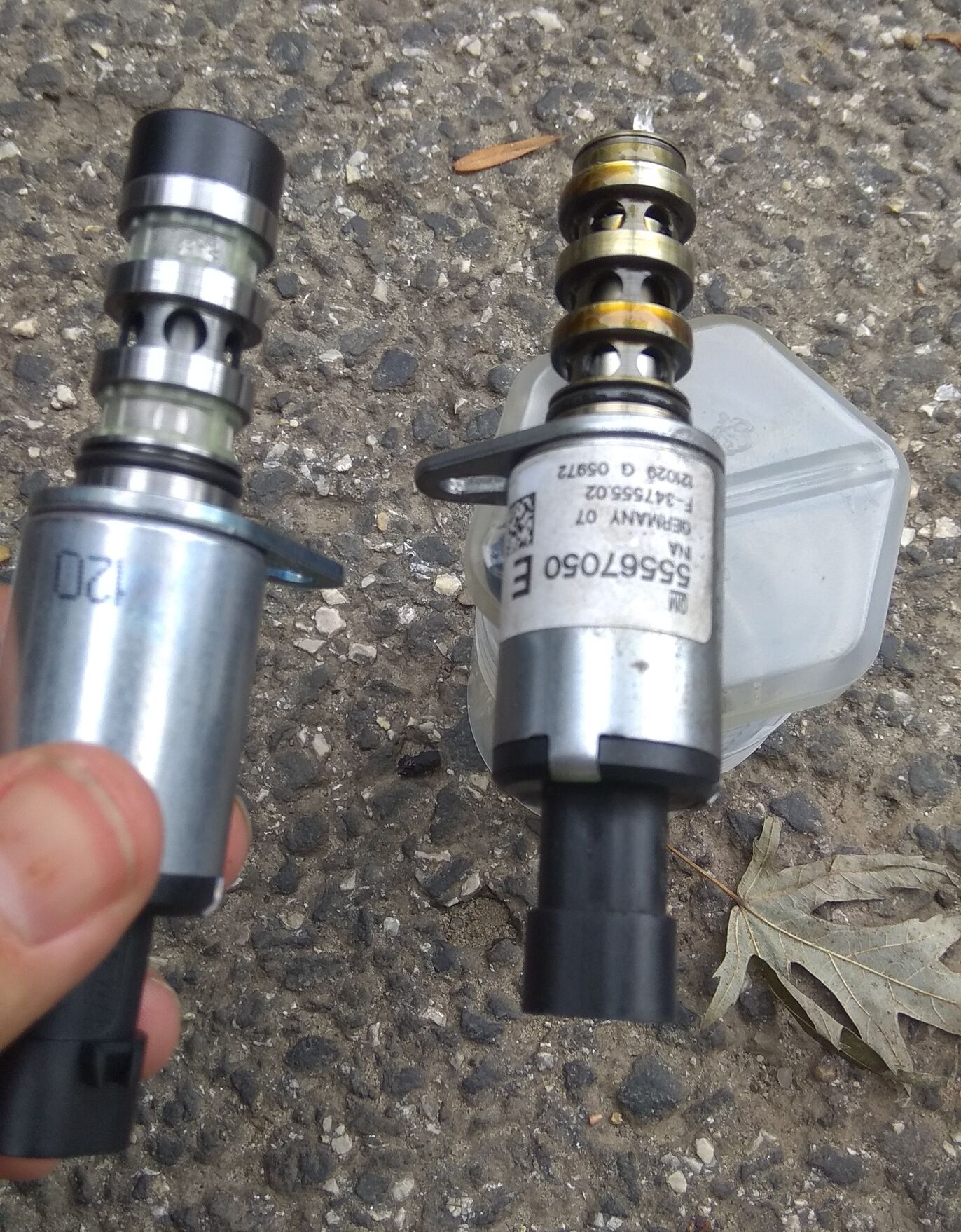

szolenoid csere utan mentem egy kört, de még mindig lomhának tűnik nekem szegényke.
uh remelem jovo het hetfon vagy kedden vallal a szerelo es akkor lambdaszonda es kartergaz cso csere meglesz...na és megkérem, hogy nézzen rá a membránra is...
meg a holnapi nap probalom sajat kezuleg kitisztitani a maf szenzort... -

Nah megvolt a szolenoid csere. Legalabb az sikerult. A maf szenzort nem tudtam kivarazsolni de sokat nem tudtam vele foglalkozni mert fent a lakasba vart a home office :(
Lambdaszondat sem sikerult kicserelni, uh szerintem a kartergaz cso csekkolasat es a lambdaszonda cseret rabizom majd a szerelore. Ott leszek mellette es atnezzuk!

z16xer motornal mennyire nehez solenoidot cserelni? van rola video? en csak az elulsorol talaltam ...
12800 db solenoidnak cromaxnal es ngk/ntk katalizator elotti szonda fog belekerulni.az 29 ezer korul van...meg lehet bosch az 21ezer.
valoszinu eladas elott cserelem a lambdaszondat es a szolenoidokat. megprobalom sajat kezuleg.

nah volt az auto egy szervizbe....megneztek a solenoidokat, de nem az volt, kicsereltek ket masikra es nem az adta a hangot. uh menni kell tovabb!

olyan kérdésem lenne, hogy valakinek van valami jó kedvezménye valamelyik alkatreszbolthoz? vagy van valakinek valami tippje, hogy hol érdemes beszerezni alkatreszeket?
vezerles, okoskerek szolenoid...
kauffert neztem, de nagyon elszaladtak ott az arak

elvileg azt olvastam-hallotam, hogy 7-10 eves autonal erdemes a vezerles csere, és ha mar okoskereknel van a mester akkor mar csinálja is meg.
gban: okoskereket sajnos nagyon elkezdett kerregni/traktorozni a motor.(szerelo is nagyon meg volt lepodve hogy 41e km es hogy okoskerek) szerelo akinel voltam mindenkepp mondta, hogy ra akar nezni és lépésről lépésre menni, hogy előbb megnézi és kicserél egy dolgot, már nem emlékszem mit mondott
használom, ha nincsen renbden akkor megyünk tovább...csak nem akarok ebbe annyira belemenni mert több idő ki ki utazni mint odamenni megcsinalja az egészet és kész...
