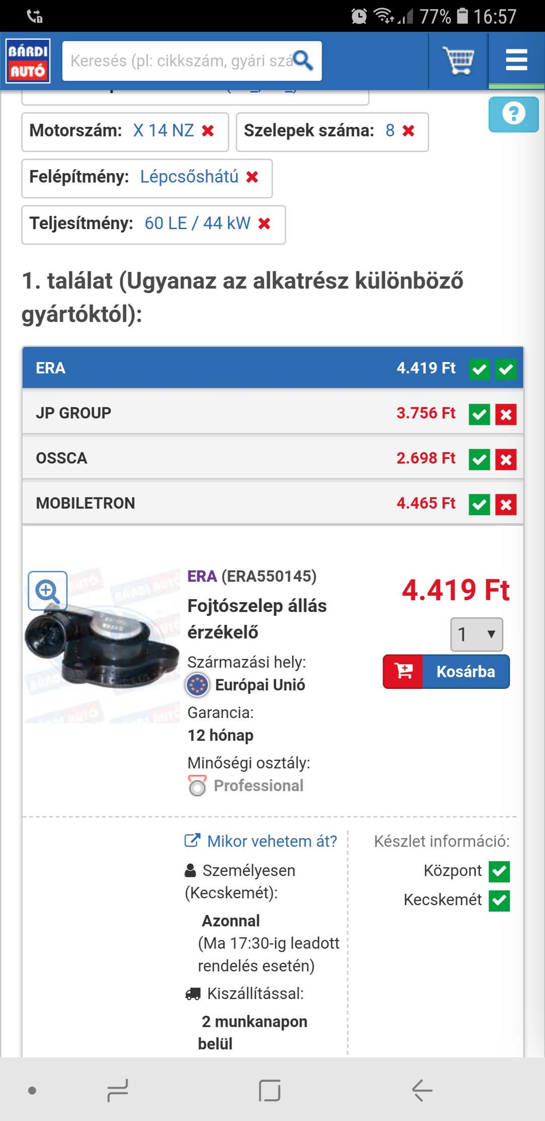

F astrám ugye fojtószelep hibát ír, de ahogy olvastam róla, indításnál okozna gondot, ami nálam nincs, viszont nem okozhat túl magaa fordulatazámot? nagyon pörög a motor, de most cseréltem az alapjárati motort és nem sokat segített
bandi0000
na kiolvastam, elvileg 22, ami a fojtószelep, ez mit csinál? milyen minőséget kellene venni? ha venni kell

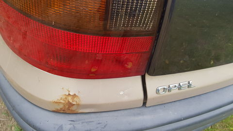

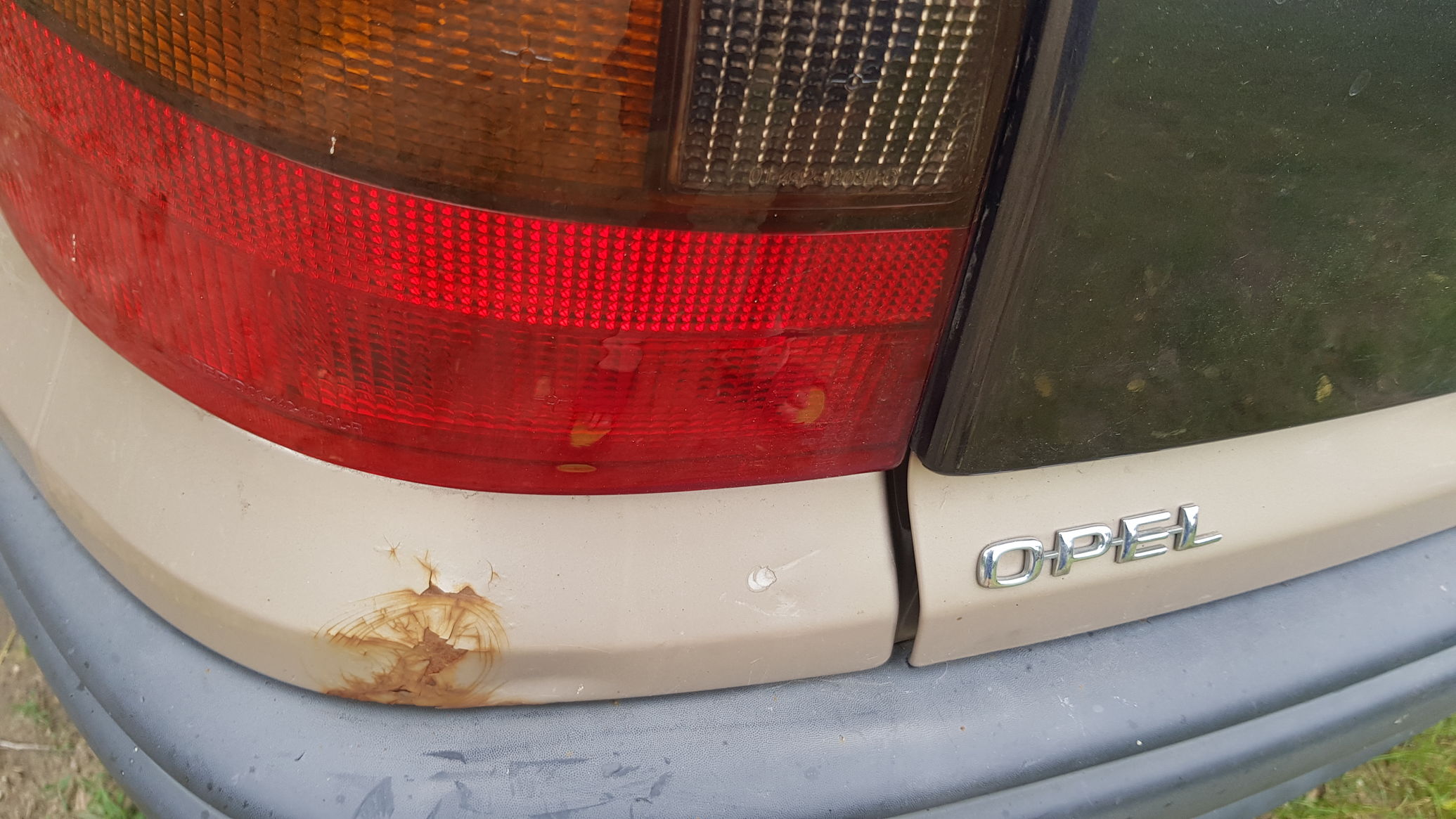

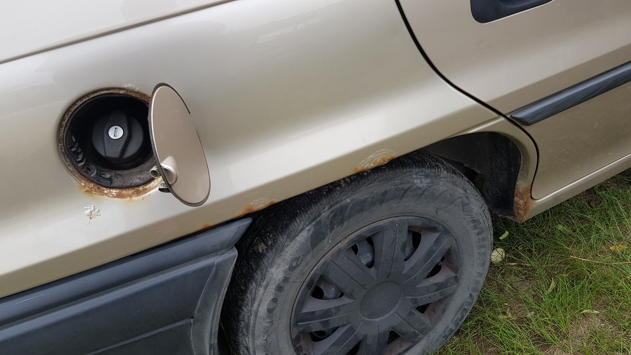

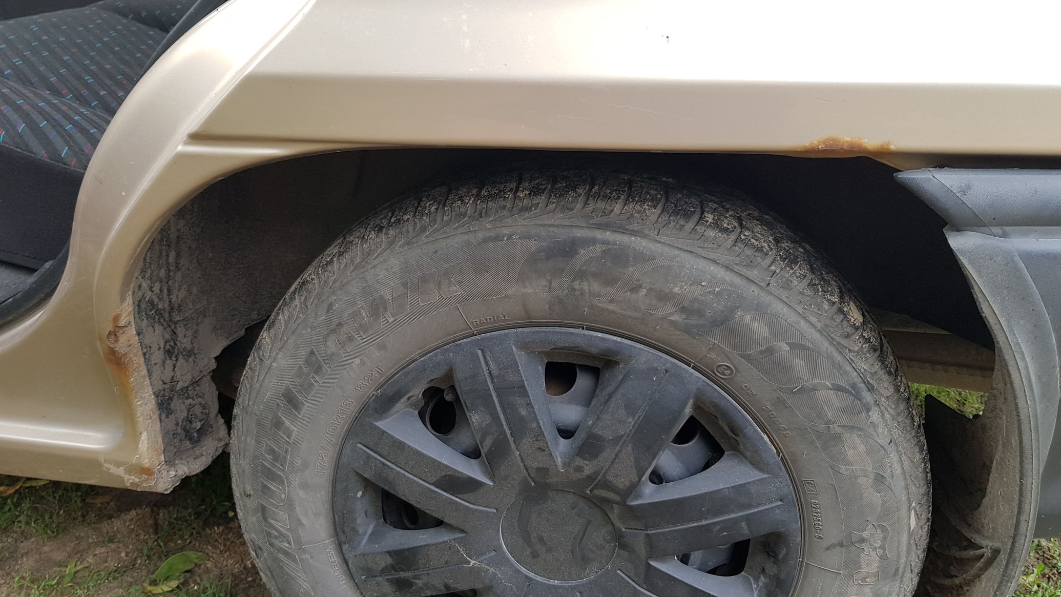

Na sikerült szerezni melóra egy F astrát, de minél többet nézegetem annál inkább sajnálom
első tulaj, 240k km elég sok dolog lett cserélve többek között lengéscsillapító, nem volt hajtva, el is van volt kicsit lomhulva, sajnos rozsda van, az alján van 3-4 10-15 négyzet centi, talán az egyik az ami csúnya, de sztem ismerős ki tudja javítani, talán majd alapjárati motort és gyertyákat cserélek a kövi szerviznélÉrdekes hogy ugyan annyi éves mint a miénk, és garázsban állt, mégis a mienken egy deka rozsda nincs, ezen meg elkezdődött a sávédőnél
na meg ezeket sztetek mennyiért javítanák szépen? sárvédőívnél a jobb oldali ami csúnya, a többi nem hiszem hogy teljesen át van rohadva , a csomi tartónál a rozsdánál tolattak bele, lett is egy kis rés miatta, ez annyira nem zavaró, de ha fillérekből javítható lenne az nem lenne rossz

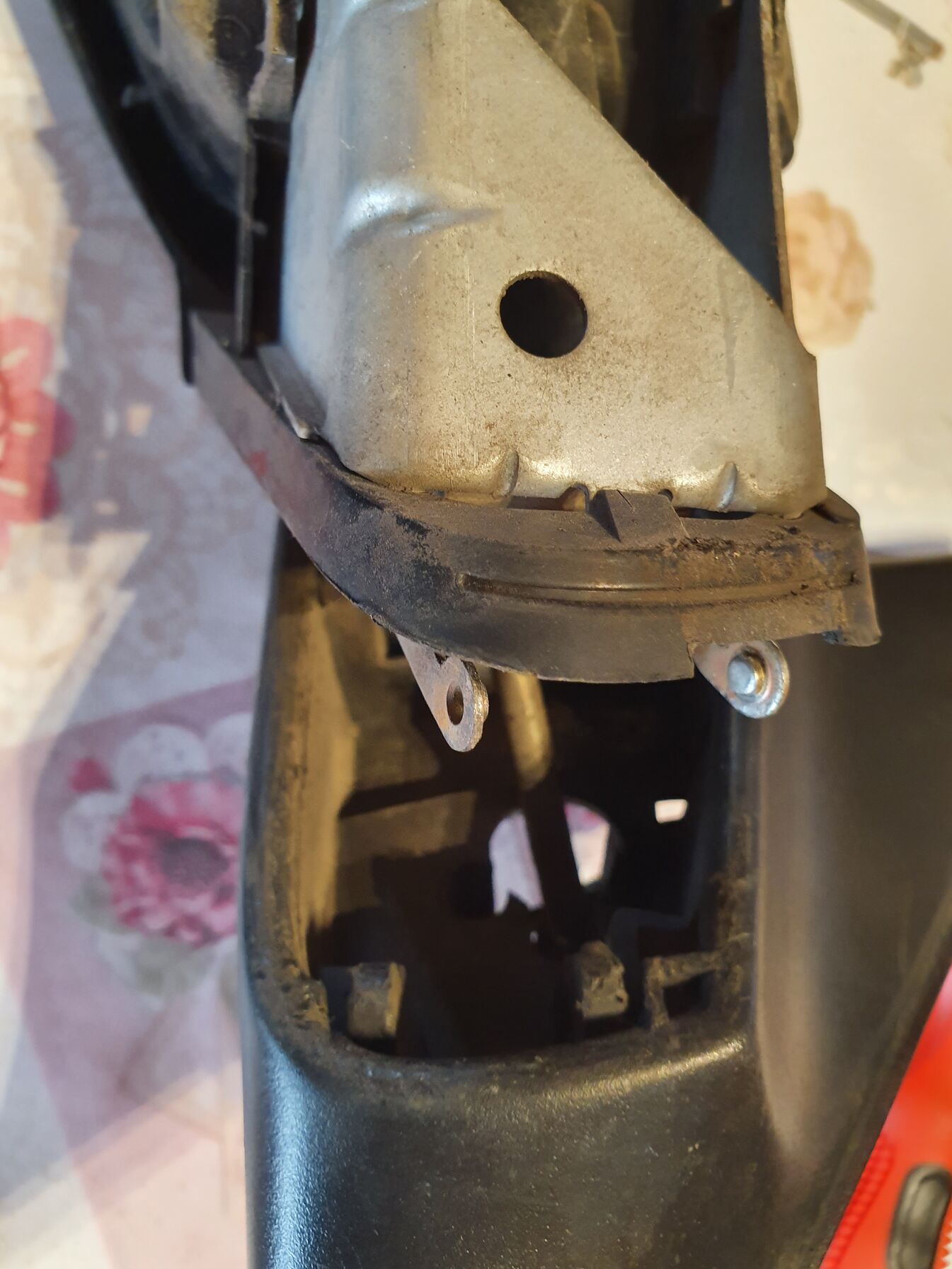

Tudnátok adni 1-2 infót, hogy rakjam vissza a visszapillantó tükör üveg lapját? Régebben letört a tükör, mármint a rögzítési pontok elengedték, de kiesett belőle a tükör lap, műanyagostól, tehát nem a tükör felületet jött le, vissza is raktam ,de most néztem hogy eléggé lötyög, és levettem, az egyik pöcök félig el van törve azt megragasztottam, de nem igazán tudom hogy rakjam vissza úgy, hogy ne törjem el megint
*Astra F
