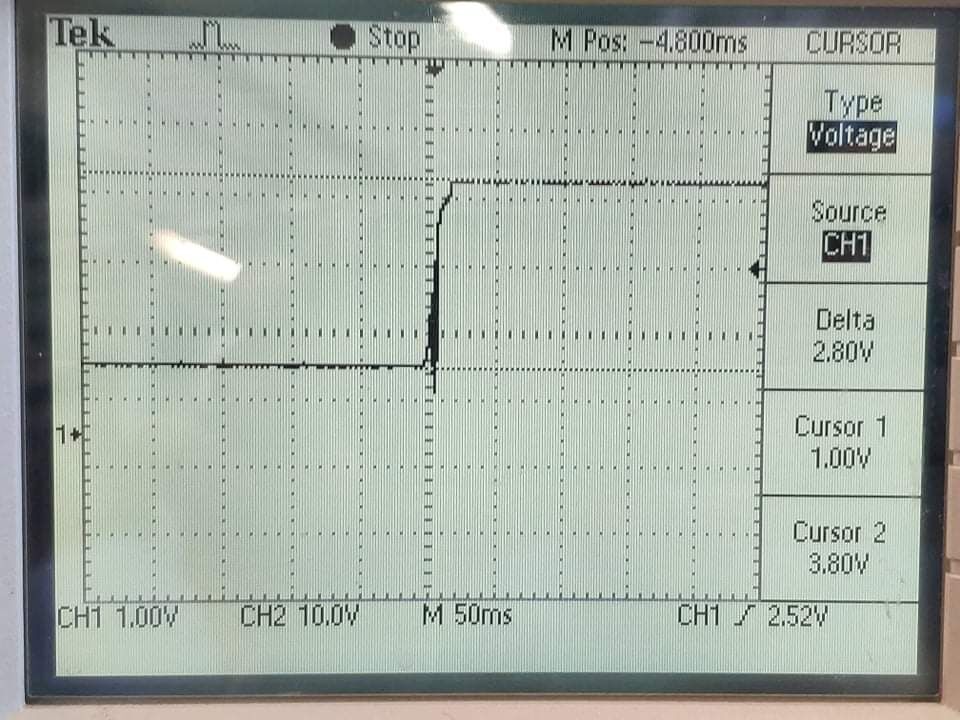

EGR szelep: [kép]
Alaphelyzetben 1V, teljesen nyitott helyzetben 3.8V. A szelep takarítás után könnyen mozog és nem akad.Fojtószelep: [kép]
Alaphelyzetben 0.9 és 4.2 V, teljesen nyitott helyzetben 0.3 és 4.8V. Takarítás után ez sem akad és könnyen mozog. Alaphelyzetben majdnem, de nem teljesen zárt.Először P1405 (EGR) hibakód volt, másnap már néha leállt a motor egy rántás kíséretében.
Ezután takarítottam az EGR-t. Utána is megállt. De ekkor már "csak" P0100 P0120 P0220 hibakód vot. Ez légtömegmérő hiba és fojtószelep pozícióhibák.
Másnap lehúzott légtömegmérővel és a fojtóról leszedett csővel megnéztem, hogy mozog-e a szelep. Mozgott.
Ezután már P0100 és P0110 hibák voltak (légtömegmérő és beszívott levegő hőmérséklet) Gondolom a lehúzott MAF szenzor miatt. És P1526 hiba volt még. Ez pedig fojtószelep gond (Minimum Throttle Position Not Learned). -

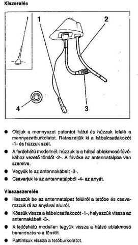

Vett mar valaki kulfoldrol G Sedan antennatalp tomitest?
Ha igen, passzolt-e es tudná-e nekem linkelni?
Koszonom!
