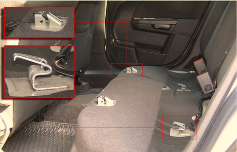

A két karikát, előre felé kell meghúzni, én a kerékkulcs szárával szoktam. Mindkettőt ki kell akasztani, amíg az elejét nem tudod egy kicsit megemelni, alá nézhetsz, hogy kiakadt az eleje, addig nem tudod hátrafelé tolni a térdeddel. A hátsót már oldalanként szoktam kiakasztani.
