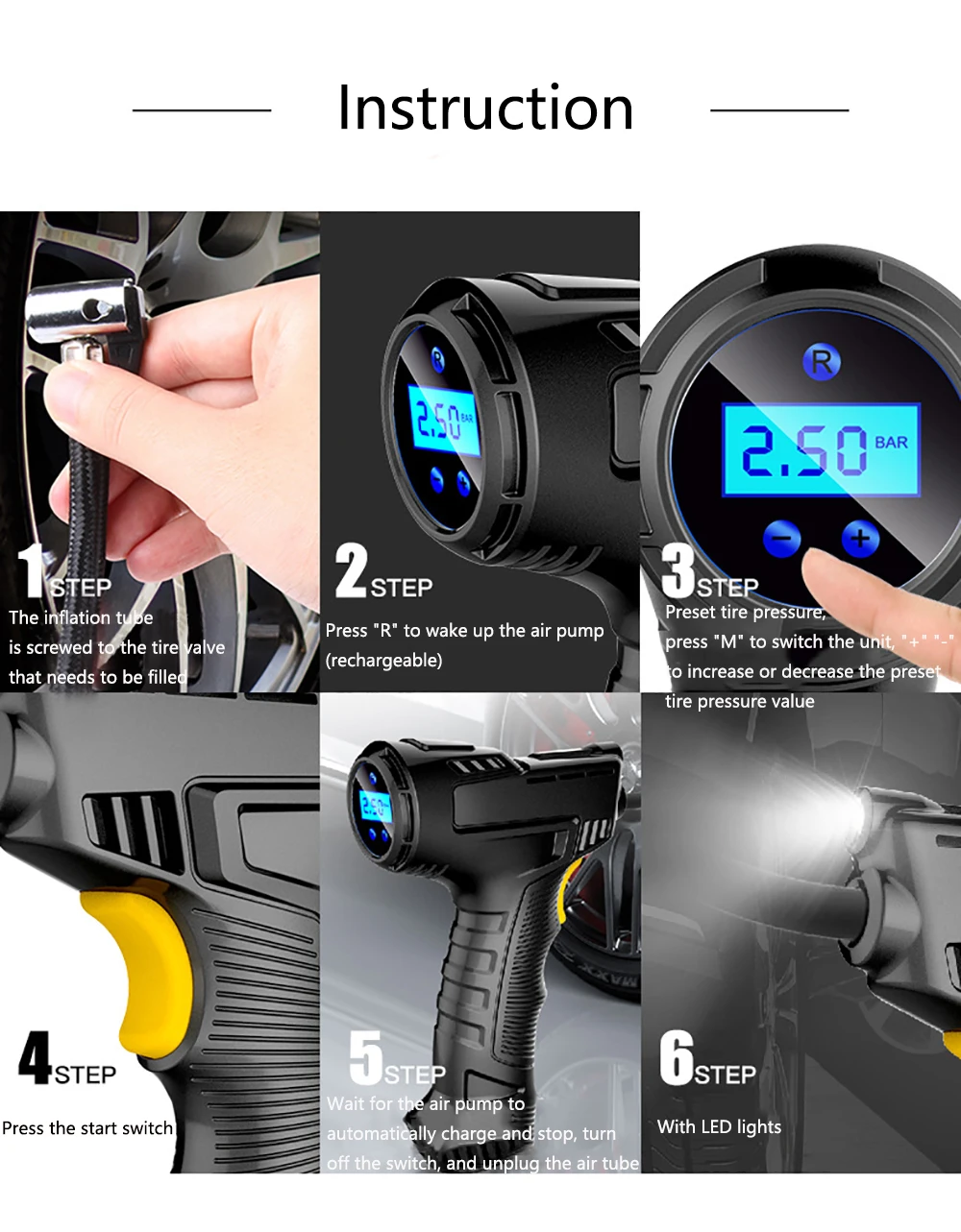

Klafa. Ez egy pumpa, glicerin folyadék (ecigi-sek ismerik, használják: Növényi Glicerin) és csövek, csatik. Ezt otthon is megcsinálható (nagyjából):
Van egy ilyen aksis kerékpumpám:
Állítható rajta a nyomás. Szal ez betolja a levegőt egy dobozba - amin belül egy fűtőközeg (cekász, mint az ecigikben) megcsinálja a "füstöt"). A dobozból kilépő füstöt meg bevezetem a motorba (vagyis ahova kell)
Ha nem az új házrész szigetelésével, kábelezésével, burkolásával tölteném minden délutánom, hétvégém meg is csinálnám
