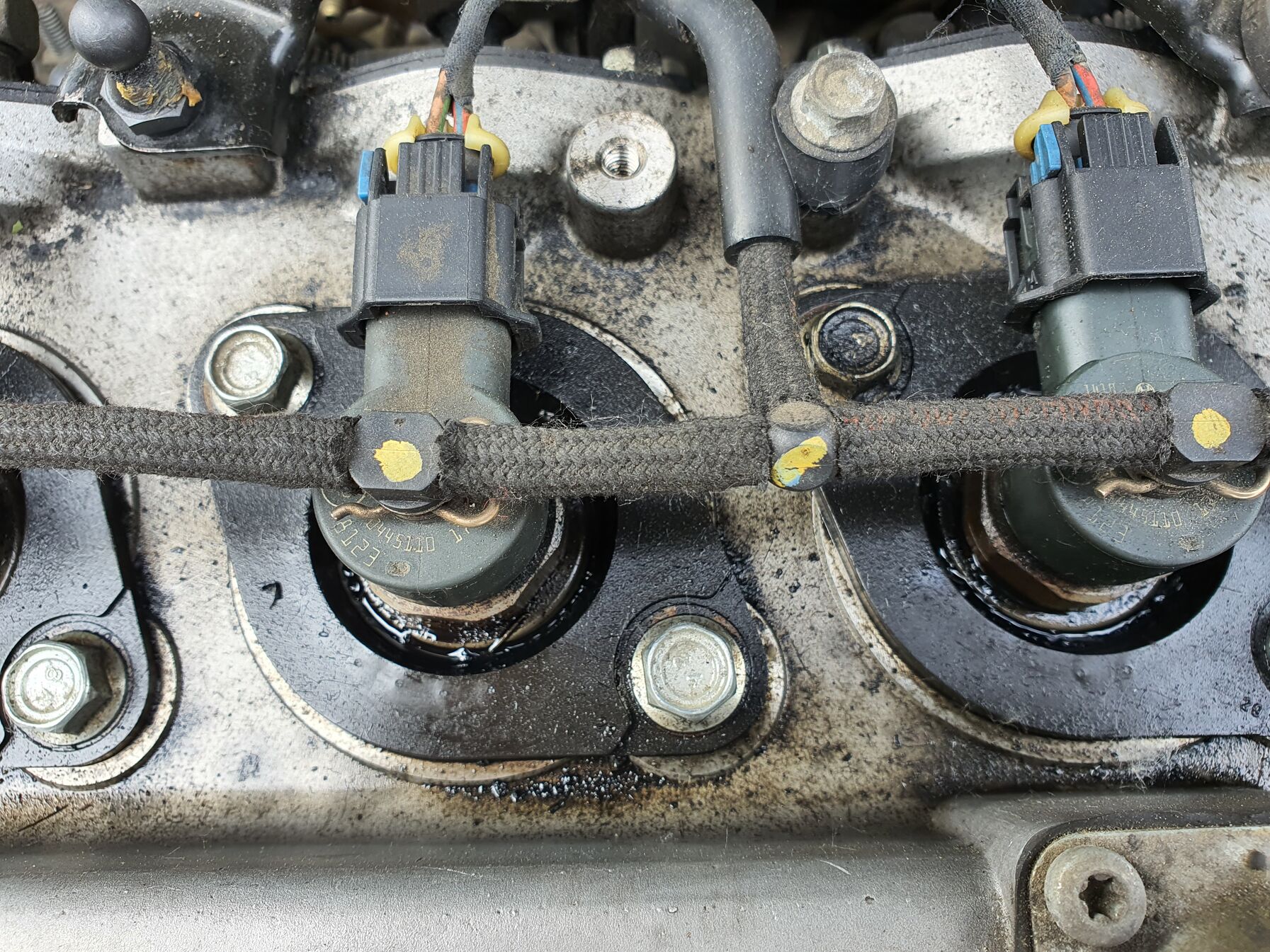

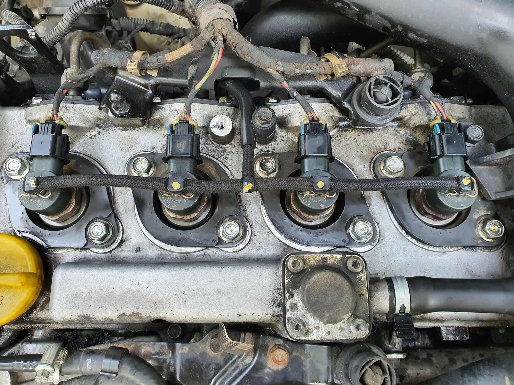

Ma megvolt az első infarktus közeli állapot.
Szelepfedél tömítésnél (az a tömítés, ahol a porlasztócsucs megy be a szelepfedélbe.) áll az olaj, meg a kosz. Gondoltam kipucolom, finom kis csavarhúzó+rongy kombóval. Nem kellett volna.
Az volt a mázlim, hogy a szerelőm otthon volt. Mire odaértem spriccelt a tömítésnél az olaj. A probléma az volt, hogy a retket benyomkodtam a tömítés alá és nem zárt rendesen.
Tisztességesen kitisztította és egy csepp szivárgás sincs. Azt mondta, hogy valószínű előttem is próbálták "tisztogatni", azért állt ott az olaj. A tömítés nagyon jó állapotban van, a gumo lágy, nem repedezett.
A végén jól lebaszott, hogy mi a francért nyúlok hozzá. Ezúton is hála Neki!

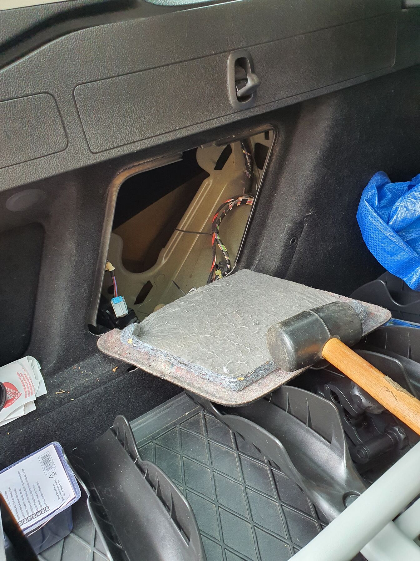

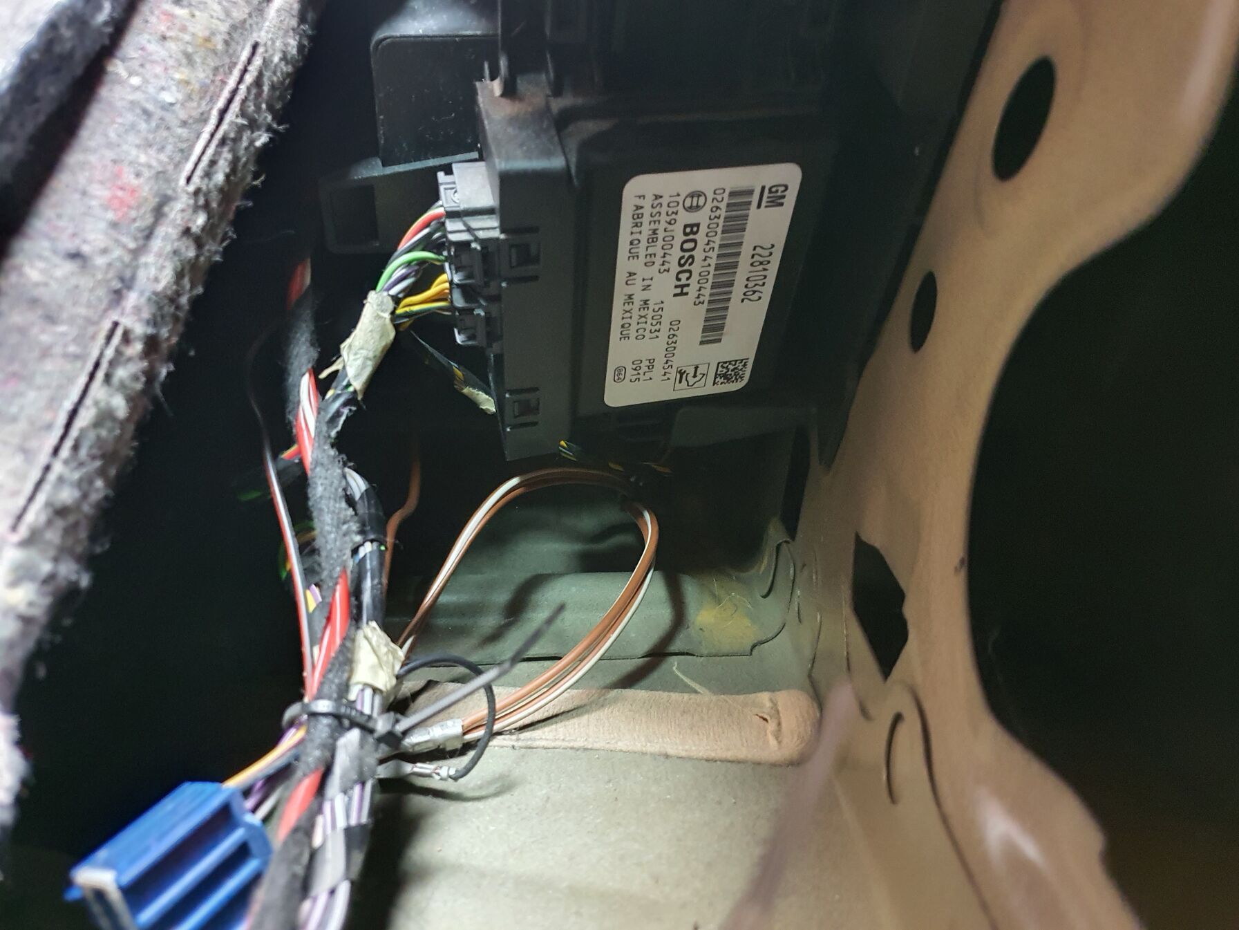

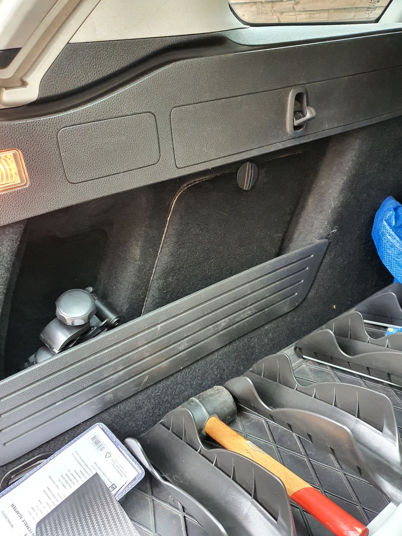

Sziasztok, egy 2015-ös J kombiban hol találom az utánfutó csatlakozó biztosítéktábláját? A csomagtérben bal oldalon a kis ajtó mögött, egy BOSCH feliratú kis fekete egység van, az nem úgy néz ki mint egy biztosítéktába...
Nézegetem a youtube-os videókat, leírásokat, mindenhol azt írják, hogy ott van. De nincs...De ha már idetaláltam... A rángatás probléma nekem is megvolt. Gyertyákat cseréltek (72000km), utána enyhébb lett, de megovlt a hiba, a szerviz mondta, h amíg nincs hibakód, addig nem tudnak mit kezdeni vele
(mondtam is, hogy ez az én dumám, mert én nem értek hozzá, ők meg a márkaszerviz, akik kellene, hogy értsenek hozzá szerintem...). Aztán egyre többször rángatott és oda fajult, hogy már ESP hiba is megjelentt folyamatosan és traktorhangja lett. (102000km)

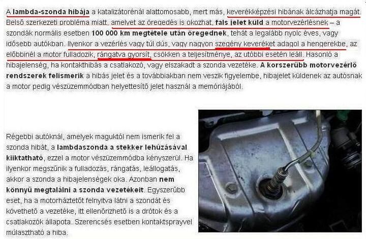

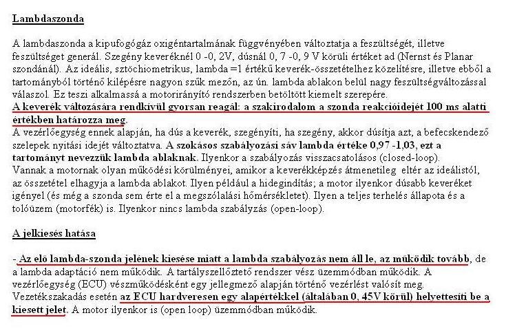

"...Annyit láttunk hogy az 1. lambda értékei eléggé sebesen változnak, lehet az lesz a következő próba..."
Lehet, hogy ami neked sebes változásnak tünik, az a szondának már lassú.Lambdaszonda működése
Már korábban is írtam, hogy húzd le a csatiját. Így tudod ellenőrizni, hogy jól működik e, vagy már kezd
De majd mohabá mond erre is valamit remélem
