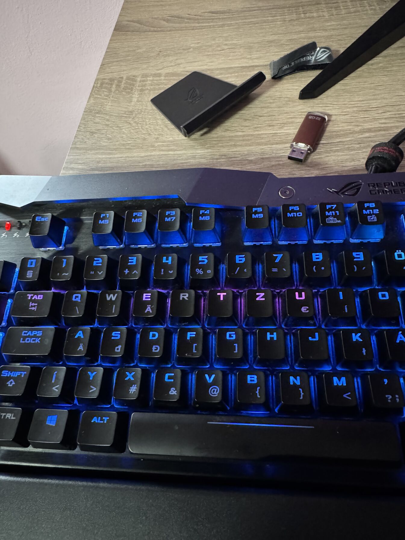

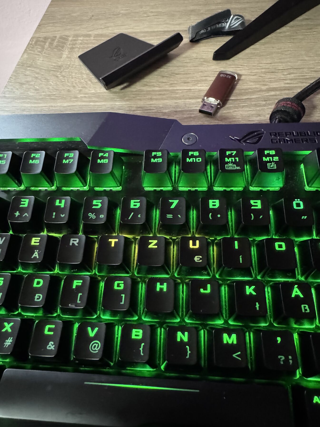

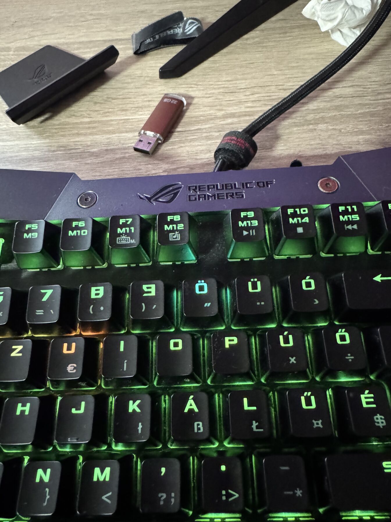

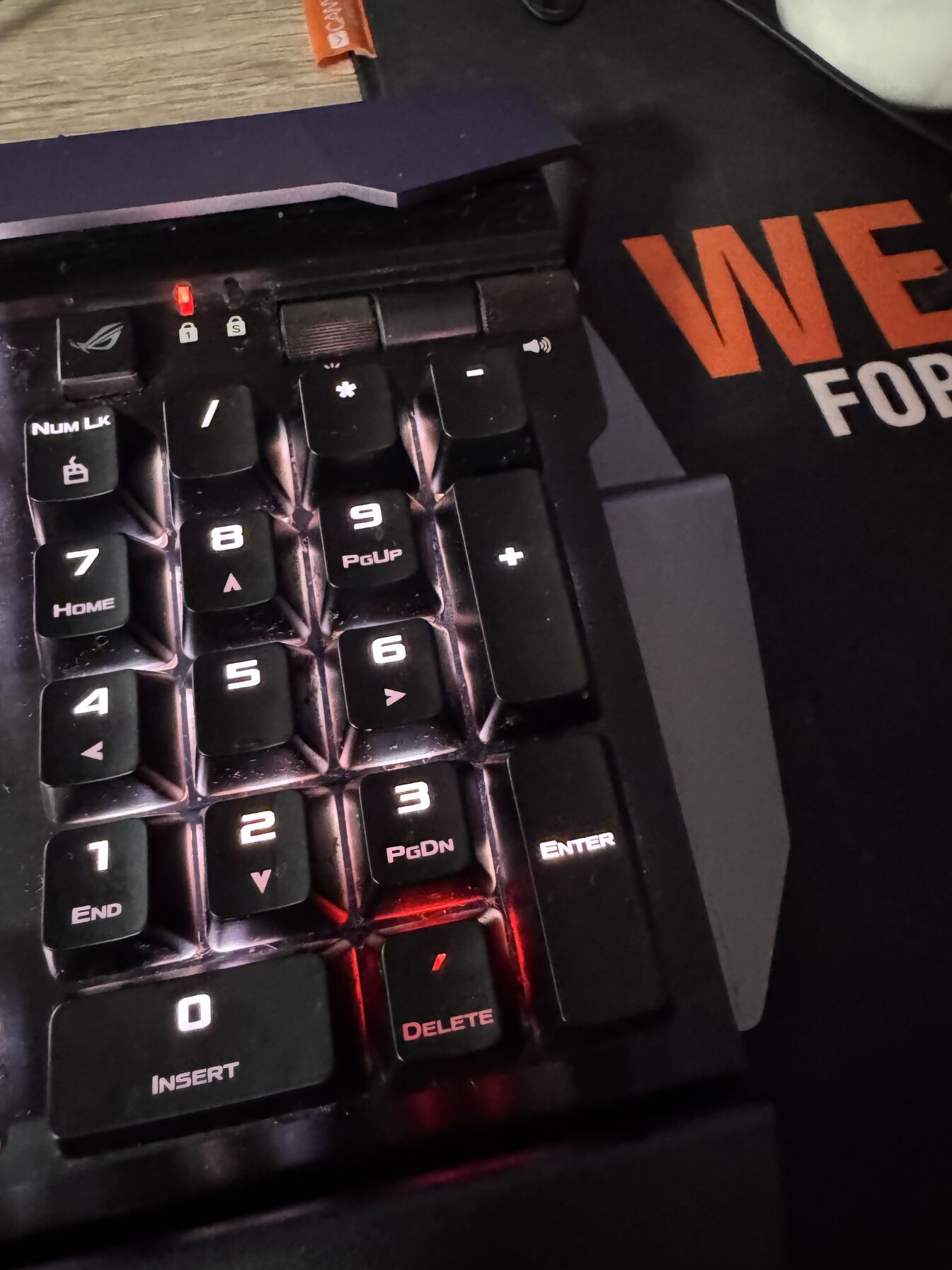

Sziasztok adott egy rog claymore 2 billentyűzet.
Az i gomb úgy viselkedik mint a beragado billentyűzet és a k meg egyáltalán nem reagál
Gondolom akkor ez kuka.
Vagy van aki tudja javítani?előre is köszönöm a választ és a tanácsokat

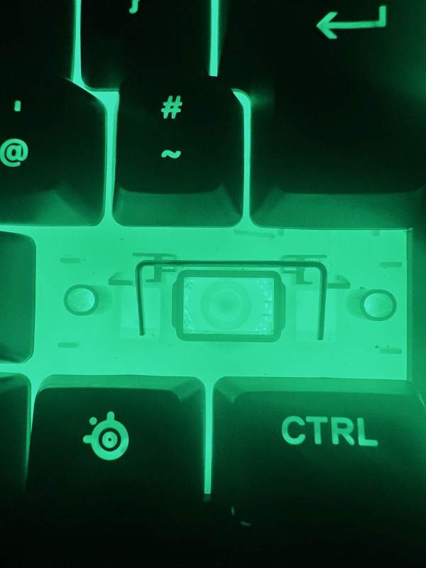

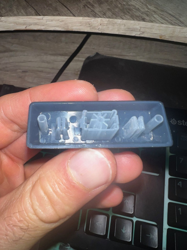

Elkezdett ez a Redragon Red kapcsoló nem működni. Sokszor nem vette a Ctrl-t. Sikerült a 4db tartozékból kicserélnem, és szétszedtem.Látszólag rendben van. Nem tűnik koszosnak. Annyi, hogy kicsit ferdének tűnik a működése az átlátszó rész nélkül. A szélén az egyik oldal előbb elkezdi félre tolni a réz részét, de aztán nem tudom, nekem ez az első amit szétszedtem. Látszólag teljesen jó a piros műanyag is, nem kopott.
Nem veszi a kapcsolást, gondolom középen van a gond, ahol összeér lenyomva?Ha takarítom, próbálom megoldani, akkor multiméterrel tudom csipogtatni, hogy veszi-e a kontaktot, hogy a bill-be visszarakás nélkül tudjam tesztelni, ugye?
