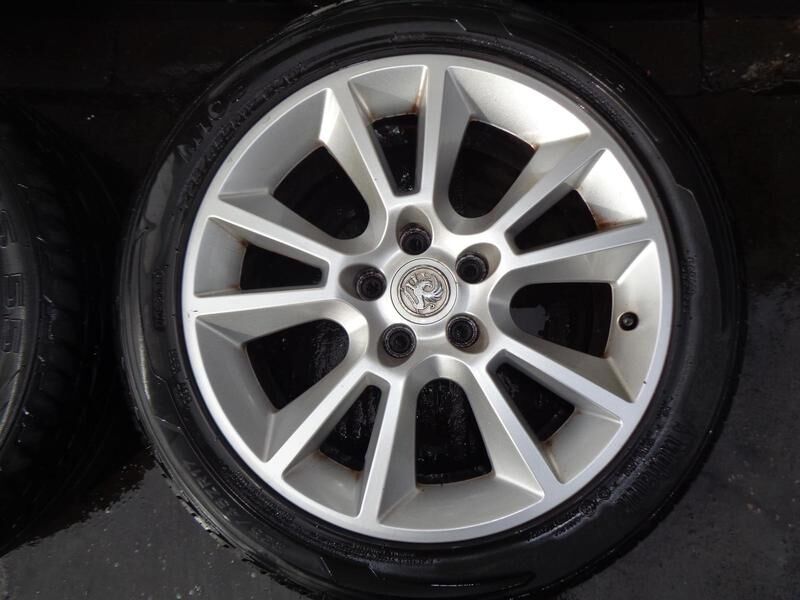

Na el is lett hozva. Ahogy közben olvasgattam a 15" et35, 16" et37, a 17" pedig et39 az Astra H-nál. Akkor lehet más modell kapta az et35-öst ugyanebben a felniben.
Biztos nem lesz olyan komfortos, mint egy 15 vagy 16, mondjuk szerencsére felénk egész jó utak vannak. Majd kiderül. Após Octavia MK3 alatt is 225/45 R17 van, egyáltalán nem vészes számomra, mikor esetleg azt hajtom. Az alatt is egy elég egyszerű futómű van, szóval kb ugyanazt hozza szerintem majd ez is.

Astra H SW 1.6 alá tervezek nyári szettet. Látom ugyanazt a tipusú felnit et39 és et35 méretben is, ez hogy lehetséges, nem hiszem hogy elírás, mert több darabbal találkoztam már.
Illetve et39 225/45 R17 kényelmesen elfér?Erről a modellről lenne szó. Illetve milyen csavart kellene hozzá vennem?

Lehet akkor a 16 mellett döntök, ahogy nézegettem a B Meriva van az 5x110 osztókörrel, et35-37 és 65,1 furattal de már a J Astra "fazonú" felnikkel.
Lehet az alól vadászok valamit ami illik ehhez a baltával faragott dizájnhoz.
Mondjuk a Interlagos jelleg nagyon bejön, az egy B7 Passaton is jól mutat, és az is baltával faragott stílus számomra. -
