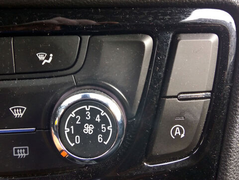

Új Opel Mokkámban a Start-Stop rendszerben minden induláskor a default beállítás aktivált, így leállítja a motort lámpánál, és én utálom ezt.
Állítólag át lehet szervizben programoztatni, hogy a default beállítás induláskor OFF legyen.Ismer valaki olyan szoftvert/appot, amivel ezt házilag is meg lehet oldani egy ODB2-es eszközzel?
