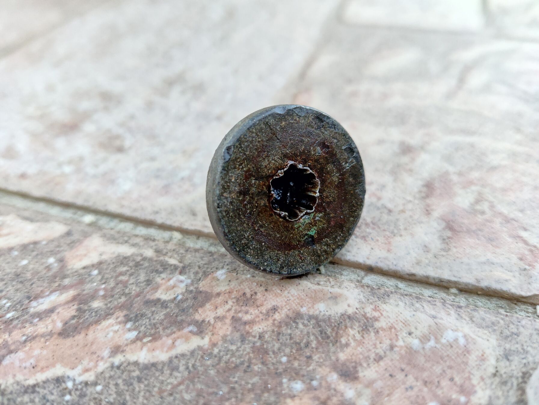

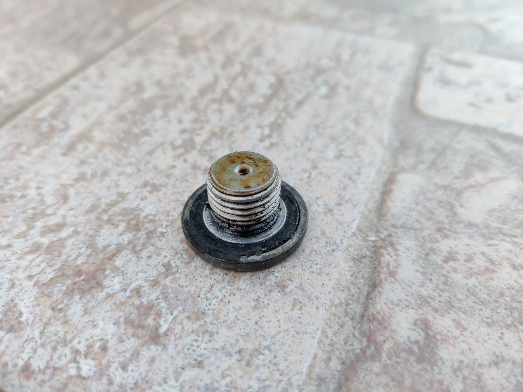

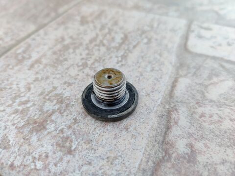

bul07
#102745
Nálunk is ma volt épp olajcsere. Szüleim Zafirájánál (ennél most csináltam először) még tuti a gyári leeresztő csavar volt benne, méteres kulccsal meghúzva. Tömítés gyanánt már ez a fekete paszta volt rajta, jutott a menetre is. A torx fej is szépen járt a helyén, sikerült is megforgatni benne, kénytelen voltam az egyel nagyobbat beleütni, azzal már lejött nagy nehezen.
Még az volt a szerencse így vasárnap, hogy a Corsám csavarja is ilyen, abból meg vettem pár darabot. -
