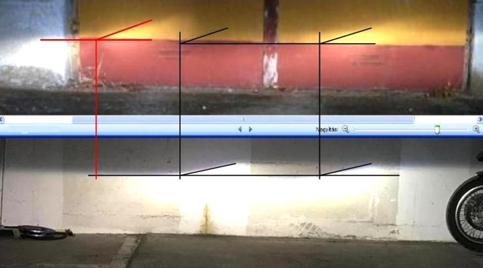

_q
Értem mit mondasz és ez lenne persze a követendő. Viszont én most nem a tökéletes megoldásra megyek, mivel a szembe jövő vakításán kívül semmi negatívumot nem tapasztaltam egyik lámpával sem. Arra meg pont elég mohaba által berajzolt görbék szerint a szembejövő felől a jobb széle felé tekerni a lámpát. Ha nem 1.5 évről lenne szó, akkor nem szórakoznék ilyen barkács megoldással és tudom nem szép és ezért tart ott a használt autó piac ahol.
Legrosszabb esetben visszateszem a hagyományos fényerejű izzót, az eddig se okozott gondot.
molnarpeter
Tikakukac
Annyit nem tudsz rajta hajtani
A balos furább törése miatt én fél órát dekkoltam a gépen, néztük közösen, tekertük ketten a bácsival, így maradt, tök jó. -
molnarpeter
Szerintem annyira oldalra hordott, hogy a fekete foltnál kereste a szaki a fényáram közepét. Ha nagyjából belövöd, hogy ne legyen kifelé kancsal, akkor lehet, hogy be is tudják majd lőni pontosabban
Az is lehet, hogy emberünket szintén megviccelte a fordítva működő állítás... -
Tikakukac
Kemény eset vagy. A foltot nem tudod igazítani. Az folt. Te max annyit tudsz csinálni, hogy azt a bizonyos letörést arrébb rakod. De mivel neked maga a kép rossz, ami kijön, azt ha egész nap aranyozott csavarhúzóval tekergeted szűzlányok könnyeivel besprayzett menetekkel sem javul meg.
Nem értem, hogy ezen mi olyan nehéz. Ez nem objektív, hogy a lencsetagokat pakolgathatod ide-oda meg csiszolgatsz a domborúságán és egyszer majd éles lesz. Ha homályos és foltos és paca a kép, akkor a pacát fogod tologatni balra és jobbra, valamint le és fel. De részemről ennyi, ezek azért nem annyira durva gimis fizika alapok
_q
Ahogy beszélünk erről a itt a topikban, kezdek rájönni, hogy a "szaki" nem értett hozzá. Ő ugyanis nem is említette, hogy van egy oldal irányban állító csavar is, csak a fel-le csavart akarta piszkálni. Azt is illett volna tudnia, hogy oldal irányban van elállítva a lámpa. Ilyenről még csak említést se tett. Valószínűleg apró elállítódásból szerzett csak tapasztalatot.

Még nem volt lehetőségem az oldal állítót megnézni. Pontosabban tegnap sikerült, csak ugye nem találtam, a hozzá szólásod elkerülte a figyelmem. Most már, hogy nagyjából meg van hol keressem az oldal állító csavart, meg fogom nézni csak most nem nagyon volt időm még rá. Jelzek ha oda jutok. Köszi az infókat.

Már korábban volt szó az astra g világítás beállításáról .Akkor a javítási kézikönyvéből bemásoltam belőle a beállítás módját, de KreAntesz rámszólt, hogy pont fordítva működik a dolog, tudja, mert már csinálta. Azért is írtam," a két csavar lehet, hogy pont fordírva működik" Az 1,2% az a fénykéve magasságát állítja. Az neked jó.
Az oldalállító csavar működik? (vagy csak forog, de nem állít semmit) -

Azt mondta a "szaki", hogy egyiknek a képe nagyon elmosódott, nincs meg a megfelelő töréskép, így nem látni belőle semmit, ami miatt nem tudja sehova se állítani. A másikra meg azt mondta, hogy megint csak nem érti miért van a vetítési képben egy megvilágítatlan folt. Ezért jöttem utána hozzátok.

Hozzá se kezdett a fickó, azt mondta ő nem érti, de valami nem jó és ezért a gépen se tudja beállítani. Nézte egy darabig, majd mondta, hogy sajnálja, de vigyem vissza úgy, hogy másik izzót teszek bele vagy az egész lámpatestet cserélem. Ezek szerint hozzá nem értő volt a "szaki", pedig ez nem egy sufni hely volt, hanem autóklub.

Köszi, így már az is lehet magyarázat, miért van egy "üres" megvilágítatlan rész a vetített képben. Nem kicsit áll rosszul.Mitől tud vajon elállítódni ennyire, úgy hogy még elvileg gyári mind a két búra?

Fasza. Tehát voltál szakműhelyben. Ott kihozták belőle a legjobbat, amit ez a lámpaszett tud. A legjobb ugye nem azt jelenti, hogy neked, hanem az optimális. Ergo ezen te csak rontani tudsz.
Ha villognak rád és vakítasz akkor van pár lehetőség, de azzal is el kéne kóborolni olyan helyre, ahol 2 perc alatt ezt megoldják neked.
Protip: mikor lehalt a két hátsó gátló és ült a kocsi segge akkor volt hasonló a szitu. 2 új gátló egyből megoldotta a dolgot.

Sajnos nem. Volt aki nem segítő szándékkal figyelmeztetni akart, hogy valami gond van, hanem direkt 10 méterrel előttem jól rám nyomta a reflektort minden előzmény nélkül. Ez meg ugye igen csak veszélyes tud lenni, szerencsére az estéhez képest jó volt a látási viszony és az egyenes útszakasz miatt nem lett belőle gond.
Voltak a rendesebb sofőrök, akik 2-t villogtatva jelezte, hogy valami nem stimmel. Illetve volt a kettő között is példa, amikor is jelez 2 villogással, majd mikor közelebb ér az első esethez hasonlóan rám nyomta a reflektort csak azért is.

Most nem keresem vissza a hozzászólást ahol leírtam, inkább leírom megint. Tehát elvittem "látni és látszani" keretek között beállításra. Nem tudta a fickó beállítani, mert a vetítési képe olyan amilyet szintén több alkalommal feltöltöttem a fórumra. Nem látszik rendesen a töréskép.
Kb. 1.5 évig akarom még használni a kocsit, 20 ezer Ft-os komplett lámpa búrát nem szeretnék venni, mivel én látok vele. Annyit szeretnék csak elkerülni, hogy ne vakítsa a szembejövőt. Másik opció veszek bele hagyományos izzót (emelt fényerejű van most, előtte nem villogtak rám). -

Köszi, ezt valahogy nem láttam.
A kép alapján az 1-es állít oldalirányban, pedig mikor tekergettem az magasságban állította a lámpatestet a visszavert fény képe alapján.
Ahol az 1.2% van azért ne állítsam mert akkor nagyon elcseszhetem? Valahogyan furán működik ez a lámpa nálam. -
