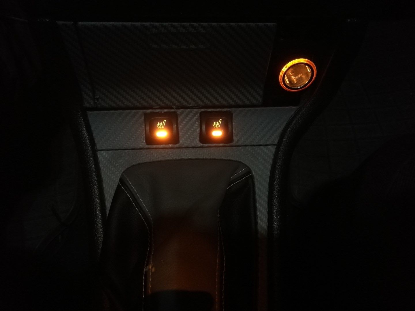

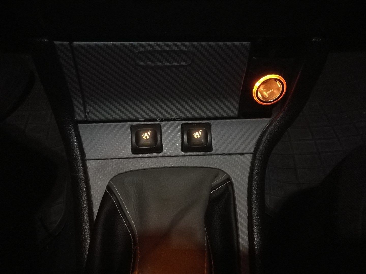

Más:
Ma végre sikerült befaragni azokat a qrva kapcsolókat is, működik a rendszer, egy kis relézést még kérni fog, mert most gyújtás nélkül is tud üzemelni a rendszer, ami necces, mert ha úgy marad akkunak nyekk.Astra G, Vectra B bőrülések, Omega B kapcsolók
