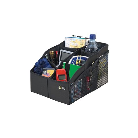

Amikor elégé meghúztad, akkor kattan. Ha tovább húzod, akkor csak többet kattan, de nem szorul rá jobban. Kárt nem tettél benne, nem kell aggódni.
Én az Aldi-ban kapható csomagtér takarót (vagy valami hasonló nevű) vettem, ez egy szövet réteg mindkét oldalán csúszásgátlós bevonattal. Ezt vágtam a csomagtartó méretére. B Zafirám van: a flex rendező háló a legelső pozícióban, így az ülés és a háló közé pont befér egy hat rekeszes gyöngyvászon-műanyag tároló.
A csúszásgátlós felületen mindig a helyén marad. Ami nagyobb/nehezebb/ritkán kell (emelőkészlet, vontató kötél, pokróc, kesztyű, elemlámpa, multi fogó, tablet tartók, stb.) az pedig az alsó rekeszben van. -
